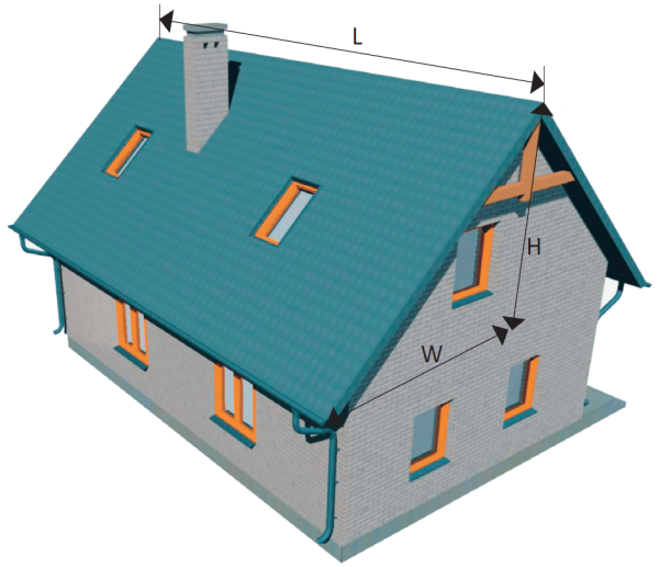

- Przekroje rynien i rur spustowych dobiera się zwykle, posługując się wskaźnikiem zwanym efektywną powierzchnią dachu (EPD). Jeżeli nachylenie połaci nie przekracza 10°, przyjmuje się, że EPD jest taka sama jak powierzchnia dachu. Jeśli dach jest bardziej stromy, korzysta się ze wzoru:
EPD = (W + ½H) • L
gdzie:
EPD - efektywna powierzchnia dachu;
W - szerokość odwadnianej połaci;
H - wysokość dachu;
L - długość dachu (wzdłuż okapu);
EPD dla budynków o takiej samej powierzchni rzutu jest tym większa, im bardziej stromy jest ich dach.
Rysunek: Wymiary niezbędne do wyznaczenia tzw. efektywnej powierzchni dachu
- A to dlaczego?
- To uzasadnione, bo chociaż na oba dachy trafi mniej więcej tyle samo wody, to z bardziej stromego będzie ona spływać szybciej. Niebezpieczeństwo jej spiętrzenia się i przelania przez rynnę będzie większe.
