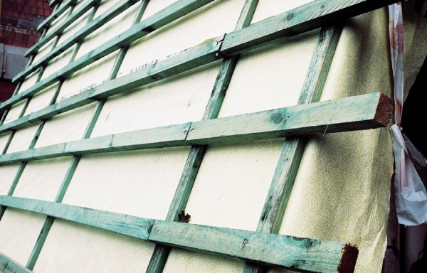

Uzupełnieniem pokrycia jest podkład, który zapewnia odpowiednią szczelność dachu
Uzupełnieniem pokrycia jest podkład, który zapewnia odpowiednią szczelność dachu. (fot. Griltex)

Schemat: Łaty i folia o wysokiej paroprzepuszczalności to obecnie najpopularniejszy rodzaj podkładu
