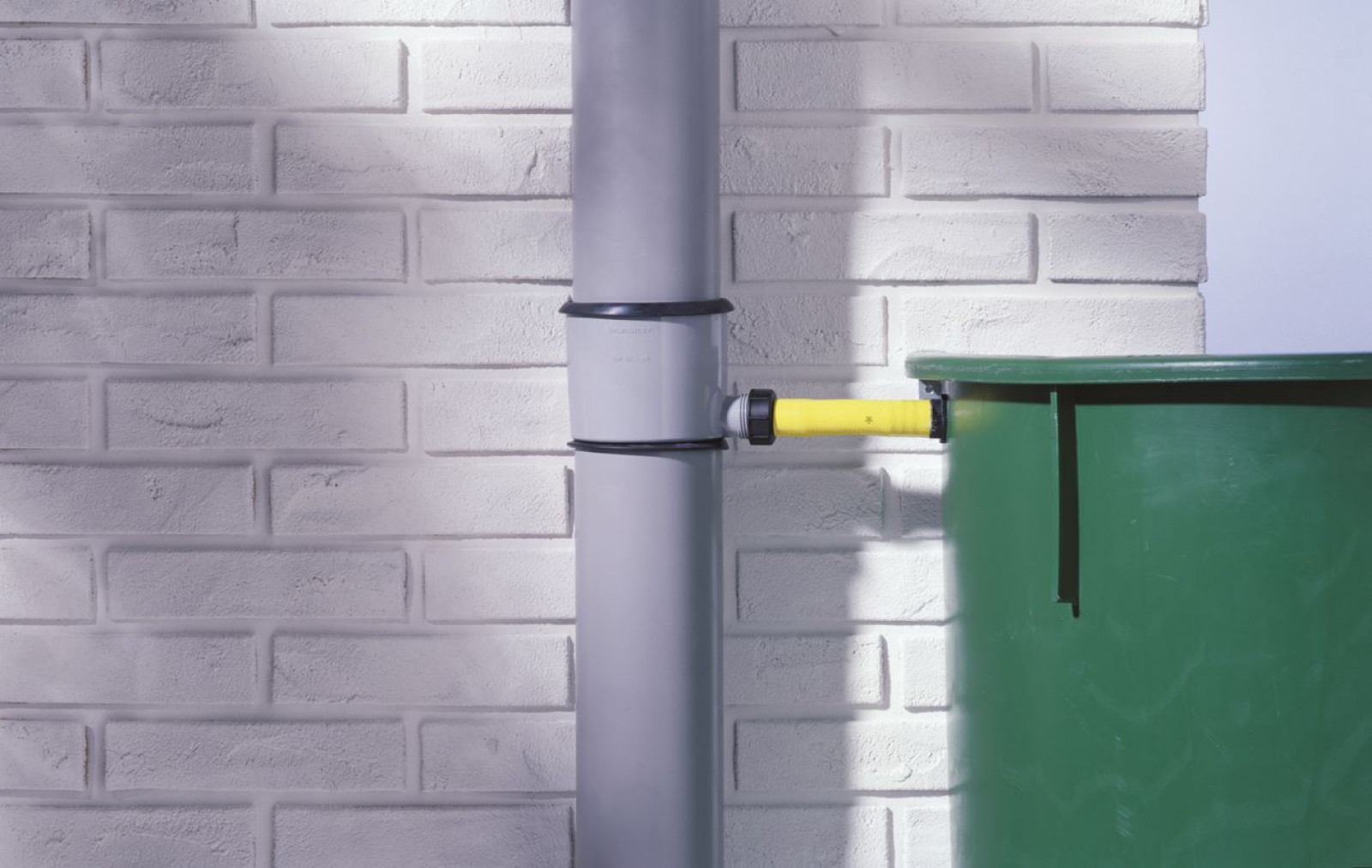

Deszczówkę i wodę z roztopionego śniegu można gromadzić w zbiornikach naziemnych (tańsza opcja) lub podziemnych. Ustawienie zbiornika przy odpływie orynnowania dachu (przy rurach spustowych) to najprostszy sposób na magazynowanie wody deszczowej. Takie zbiorniki najczęściej mają kształt beczki, donicy, cylindra, albo imitują głaz, pień drzewa. Oferowane są o pojemności 200-1500 l. Najbardziej popularne są te na 300-400 l. Najlepiej, jeżeli zbiornik na deszczówkę ma filtr zanieczyszczeń na wlocie wody (w zbieraczu), a w dolnej części kurek spustowy, wówczas wygodnie napełnia się konewkę. Można też umieścić w nim pompę, która ułatwi podlewanie roślin za pomocą węża i końcówek nawadniających. Przy dnie zbiornik powinien mieć zaślepiony odpływ do spuszczenia wody na zimę.
zbiornik na deszczówkę rynna
Zbiornik naziemny do zbierania wody opadowej z dachu podłącza się do rury spustowej, fot. Marley
Zbiorniki naziemne można kupić w każdym sklepie z wyposażeniem ogrodów. Sprzedawane są w zestawie z kolankami i łącznikami, umożliwiającymi szybkie podłączenie ich do rury spustowej.

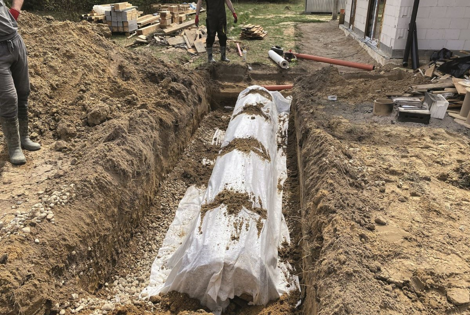

Jeśli nie chcemy magazynować wody z roztopionego śniegu, czy deszczówki, można odprowadzić ją poza budynek i rozsączyć do gruntu, wkopując w ziemię połączone z wylotem rur spustowych rury drenarskie o długości do 10 m. Układa się je na warstwie żwiru, owija włókniną i przysypuje ziemią.
drenaż rozsączający zbieranie deszczówka roztopy
Wykonanie drenażu rozsączającego z tuneli o różnej długości, złożonych z kilku członów o wymiarach 116 x 80 x 51 cm, fot. L. Jampolska
