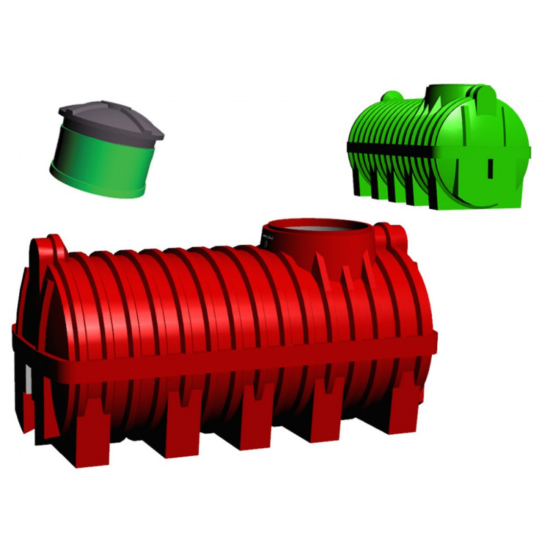

Osadnik SZAKK 2150 l Zbiornik Na Szambo
Osadnik SZAKK 2150 l Zbiornik Na Szambo fot. EURO SZAKK PL
Pewnym zabezpieczeniem przed reaktywnością ścieków jest wprowadzanie do zbiorników przez instalację kanalizacyjną odpowiednich bakterii beztlenowych, które rozkładają ścieki na frakcje i wstępnie je oczyszczają jednocześnie zmniejszając reaktywność w kontakcie ze ścianą zbiornika. Zależnie od liczby mieszkańców domu, wielkości gospodarstwa domowego i objętości ścieków w nim powstających zbiornik na szambo może składać się z jednej lub więcej komór. Podłączenie domowej instalacji kanalizacyjnej do wpustu zbiornika nie wymaga skomplikowanych rozwiązań; jedynie w przypadku, gdy zbiornik znajduje się na gruncie wymagane są zasuwy zwrotne i pompa tłocząca ścieki.

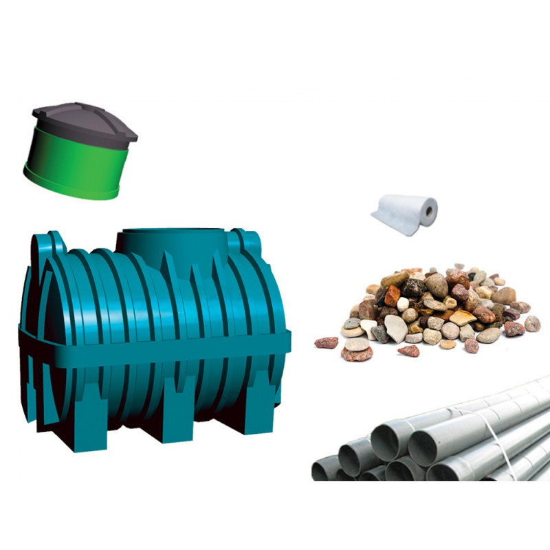

Oczyszczalnia Ścieków SZAKK 1200 Litrów Z Drenażem Żwirowym 1N
Oczyszczalnia Ścieków SZAKK 1200 Litrów Z Drenażem Żwirowym 1N fot. EURO SZAKK PL
Dlaczego tak się dzieje?
  1. Ścieki po wyprowadzeniu ich z domu za pomocą rur kanalizacyjnych trafiają do osadnika gnilnego, w którym z pomocą wcześniej wymienionych bakterii beztlenowych następuje rozdzielenie lżejszych frakcji ścieków od ciężkich nierozpuszczalnych w wodzie.
  2. Następnie zachodzi zjawisko sedymentacji, czyli opadania ich na dno osadnika. Właśnie ten osad należy usuwać z osadnika co kilka lat.
  3. Reszta wstępnie oczyszczonych ścieków w zupełnie płynnej postaci trafia przez studzienkę przepompową do systemu drenażowego i jest rozprowadzana za pomocą porowatych rur obsypanych żwirem po obszarze zwanym poletkiem drenażowym lub filtracyjnym.
  4. Stąd w naturalny sposób przenika do gruntu; a schodząc coraz głębiej, bardziej się oczyszcza.
  5. Wzbogacając osadnik w odpowiednie bakterie silnie oczyszczające osiąga się nawet taki poziom czystości ścieków, że można bez obawy o skażenie środowiska odprowadzać je do wód bieżących.
