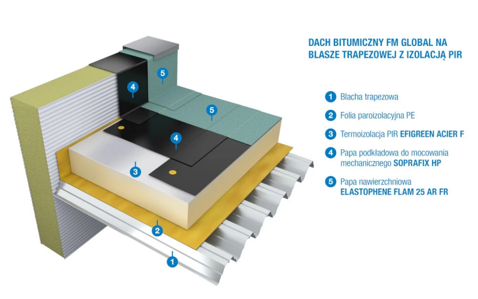

Jednym z systemów dachowych SOPREMA, posiadających ten jeden z najwyższych możliwych do uzyskania certyfikat jakości, jest dach bitumiczny FM Global na blasze trapezowej z izolacją PIR, którą cechują doskonałe parametry izolacyjne oraz bezpieczeństwa pożarowego. Każda z warstw dachu – paroizolacyjna, termoizolacyjna i hydroizolacyjna – posiada certyfikat FM APPROVED. Tworząc całość, stanowią równocześnie kompletny system FM Global, którego odporność ogniowa gwarantuje kompleksowe bezpieczeństwo.

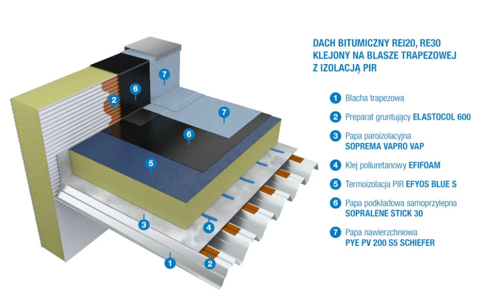

Schemat budowy dachu bitumicznego REI20/RE30
Schemat budowy dachu bitumicznego REI20/RE30 fot. Soprema

Schemat budowy dachu bitumicznego FM Global
Schemat budowy dachu bitumicznego FM Global fot. Soprema
