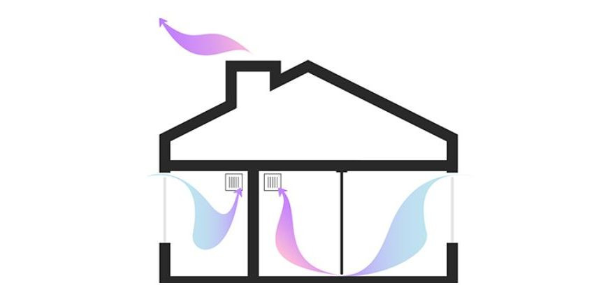

W polskich domach najczęściej spotyka się dwa rodzaje wentylacji: wentylację mechaniczną wywiewnągrawitacyjną, której działanie opiera się na różnicy gęstości ciepłego i zimnego powietrza. Ciepłe powietrze we wnętrzu jest lżejsze, czyli ma mniejszą gęstość od zimnego powietrza zewnętrznego. Ponieważ zimne, cięższe powietrze wypiera ciepłe, ciepłe unosi się i ulatuje przez kratki wywiewne do pionów wentylacyjnych. Warunkiem działania wentylacji grawitacyjnej jest więc stały napływ powietrza z zewnątrz. Gdy uszczelniając dom zlikwidujemy otwory i odetniemy dopływ powietrza wentylacja przestanie działać prawidłowo. Efektem takiej sytuacji jest często odwrócenie ciągu w kanałach wywiewnych, a nawet odwrócenie kierunku przepływu spalin w kanale spalinowym, które może być przyczyną śmiertelnych zatruć tlenkiem węgla.
Schemat działania wentylacji grawitacyjnej i mechanicznej wywiewnej
Schemat działania wentylacji grawitacyjnej i mechanicznej wywiewnej fot. Brevis
To właśnie odwrócenie ciągu w kanałach wywiewnych jest przyczyną tzw. "dmuchających kratek", czyli przedostawania się do pomieszczeń powietrza z zewnątrz poprzez kratki wywiewne. Zimą jest to szczególnie uciążliwe dla nas i naszych portfeli – niekontrolowany napływ zimnego powietrza ochładza pomieszczenia, znacznie zwiększając koszty ogrzewania. Wbrew pozorom próby zatykania kratek wywiewnych nie są najlepszym wyjściem z sytuacji. Do tego dochodzi wilgoć. To nie tylko problem nieestetycznych wykwitów i zaparowanych szyb. Nadmierna wilgotność powietrza prowadzi do rozwoju pleśni i grzybów sprzyjających alergii, astmie i innym chorobom układu oddechowego.
