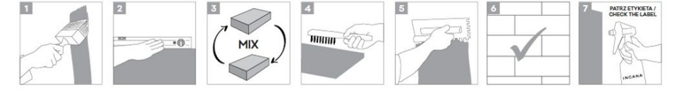

Przed rozpoczęciem prac należy wybrać i kupić odpowiednią liczbę płytek, a także klej (mrozoodporny, gdy płytki mają być zamontowane na zewnątrz), grunt i fugę (jeśli będzie potrzebna). Warto też przygotować niezbędne narzędzia, takie jak:
  • poziomica,
  • paca zębata,
  • tarcza diamentowa do cięcia betonu lub piła do drewna w przypadku potrzeby przycinania płytek z gipsu,
  • szczotka druciana.
Narzędzia niezbędne do montażu płytek

Bezpośrednio przed przystąpieniem do klejenia warto rozłożyć płytki na podłodze, by uzyskać ich oczekiwany układ i dostosować odcienie. Układając taki wzór próbny najlepiej jest dobierać płytki naprzemiennie z różnych opakowań.
Jak kłaść płytki gipsowe i betonowe? Zasady pracy
Każdą płytkę przed nałożeniem kleju należy zmatowić, czyli przetrzeć po stronie klejenia za pomocą szczotki drucianej. Ta prosta czynność pomoże usunąć resztki nalotu gipsowego powstałego w trakcie produkcji, dzięki czemu płytka będzie miała lepszą przyczepnością do ściany.
Temperatura powietrza podczas klejenia oraz 48 godzin po jego zakończeniu powinna być w granicach 5-25 stopni Celsjusza.
Pracę należy zaplanować tak, by nie było konieczne przycinanie płytek w miejscach, które są najbardziej widoczne. Wyklejanie najlepiej jest rozpoczynać od narożników lub miejsc szczególnie eksponowanych. Tym sposobem można uniknąć nieestetycznych docinek i łączeń w miejscach reprezentacyjnych. Klejenie powinno się rozpocząć od dołu ściany (warto zostawić ok. 3-4 mm szczelinę od ściany, sufitu i nad podłogą), przy narożniku. Celem jest przeniesienie ułożonego wcześniej wzoru próbnego na ścianę. W przypadku konieczności przycinania płytek warto pamiętać o tym, by były one klejone w miejscach najbardziej dyskretnych, bądź tych, które będą zasłonięte (np. meblami).
Najlepszy efekt daje przesunięcie płytek w kolejnych rzędach poziomych w taki sposób, by nie kleić ich dokładnie jedna nad drugą. Najbezpieczniej jest zastosować przesunięcie o ok. jedną trzecią długości płytki.
Korzystając z pacy należy nałożyć klej na ok. 70-80 proc. powierzchni płytki. Następnie docisnąć płytkę do ściany delikatnie przesuwając tak, aby równomiernie rozprowadzić substancję. Na każdym etapie warto pilnować również tego, by płytka była położona równo. Efekt można sprawdzić używając poziomicy.
Po przyklejeniu płytki, przy pomocy wilgotnej gąbki, trzeba od razu zmyć z jej powierzchni nadmiar kleju lub ewentualne zabrudzenia. Uwaga: należy to robić bez użycia środków chemicznych.
