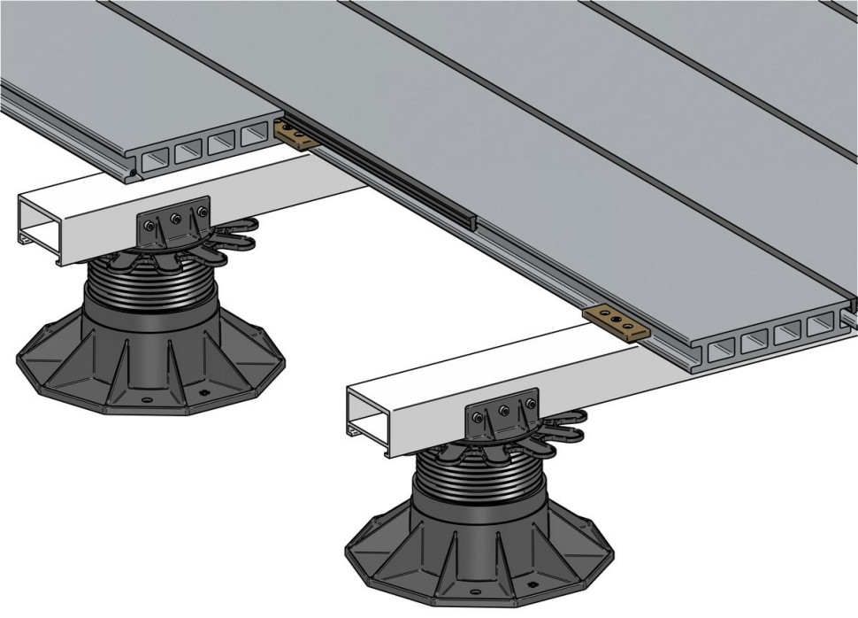

Wykorzystanie legarów aluminiowych
Legary sprawdzają się na trasie lepiej niż drewno, są bowiem zdecydowanie trwalsze.
Naraża nas to na dodatkowe wydatki oraz ryzyko utraty gwarancji. Deski kompozytowe należy układać na odpowiednich powierzchniach. Do wyboru mamy polecaną wylewkę betonową, podpory miejscowe (szklanki albo słupki), konstrukcje metalowe oraz drewniane.
„Legar musi być odizolowany od podłoża, a podłoże posiadać spadek. Legary układamy na podkładkach, które dodatkowo pomagają odprowadzać wodę. Dzięki temu wszelkie opady (wymieszane z brudem z tarasu) spływają do ogrodu, a my unikamy kałuży stojącej pod tarasem.
Legary powinny być przymocowane do stabilnego i twardego podłoża. Najlepiej sprawdza się betonowa wylewka o odpowiednim spadku (minimum 1%, czyli 1 cm na metr), który umożliwia wodzie swobodny odpływ wzdłuż rowków deski.
Legary układamy na podkładkach prostopadle do kierunku spływu. Wylewka rozwiązuje również problem niechcianej roślinności (pnącej się od spodu tarasu). Możemy skorzystać z zapraw szybkoschnących. Należy pamiętać, że beton też trzeba zaizolować. Legary przytwierdzamy do podłoża za pomocą nierdzewnych wkrętów. Wkręty wykonane z materiałów nierdzewnych to gwarancja spokoju. Ta sama zasada dotyczy legarów.” — podpowiada Piotr Lisowski, ekspert JAF Polska.

„Systemowy legar aluminiowy ma praktycznie same zalety. Jest niezwykle trwały i nie straszna mu biodegradacja. Nie wymaga konserwacji, ani nie rdzewieje. Kolejnym bezkonkurencyjnym atutem jest sztywność konstrukcji. Możemy stosować go niezależnie od typu posiadanego podłoża. Aluminiowy system podtarasowy ułatwia oraz przyśpiesza montaż.
Legar aluminiowy to również dobre rozwiązanie problemu zbyt wysokiej wylewki (za małej wysokości do progu okna lub drzwi balkonowych). Pozwala na to duża nośność, którą otrzymujemy przy jednocześnie niedużym przekroju. Ważne: systemowy legar aluminiowy do tarasów i prostokątny profil z aluminium to dwie różne rzeczy. Legar systemowy wygrywa sztywnością i lepiej utrzymuje wkręty. Zawdzięcza to specjalnym korytarzom, w których są mocowane.” — tłumaczy Darina Lazarova, ekspert z JAF Polska.

Warto postawić na jednorodny materiał i wybrać do kompletu legary z kompozytu. Za tym wyborem przemawia cena, jednak pod względem trwałości i sztywności ustępują aluminiowym. Systemowy legar z aluminium ma też mniejszą powierzchnię styku z deską. Zapewnia on odpowiednią wentylację i tym samym wydłuża trwałość desek. Z racji tego, że jest sztywniejszy, lepiej trzyma wkręty.
Zrób sam nowy taras
Możemy przystąpić do układania legarów, mamy w końcu idealnie podłoże - równe i twarde. Układamy je w odstępach 35 cm. Większe odstępy spowodują nadmierne uginanie się desek, a to może prowadzić do ich uszkodzenia. Legary nawiercamy w równych odstępach.
Ich dokładna odległość jest zależna od rodzaju oraz sztywności użytych legarów. Legary do podłoża przykręcamy na podkładach. Brak odpowiedniej izolacji prowadzi do wilgoci, a jest to destrukcyjne dla tarasu.
Łączenia desek (drewnianych, jak i kompozytowych) bezwzględnie montujemy na dwóch oddzielnych legarach. Ważne jest, aby jedne i drugie miały co najmniej 1 cm odstępu.
