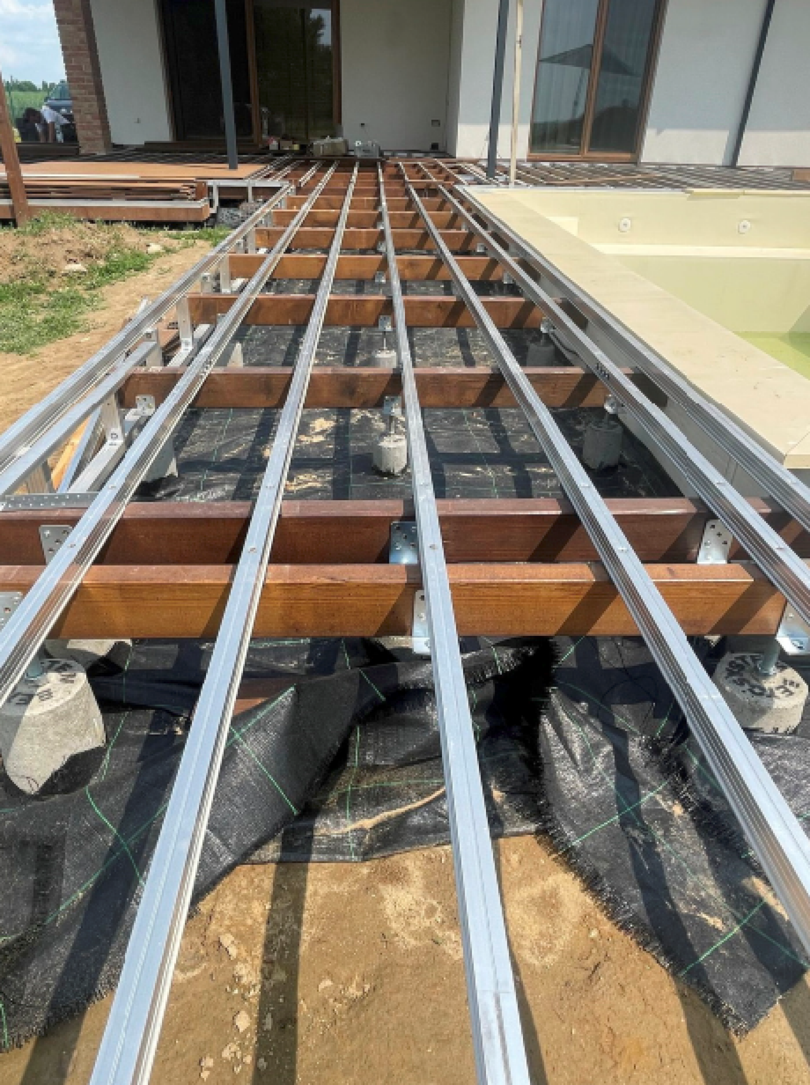

Na właściwie przygotowanym podłożu tworzymy kratownicę z legarów i łączników. Legary układamy na podkładkach – prostopadle do kierunku spływu. Należy odizolować je od podłoża i umożliwić swobodny odpływ wody oraz wentylację. Legar, co do zasady, powinien być wykonany z drewna o gęstości nie mniejszej niż montowana na nim deska. Zawsze należy zwrócić uwagę na indywidualne zalecenia producenta co do rozstawu (w instrukcji).
- Jeśli chodzi o deski tarasowe drewniane, to w okresie deszczowym (szczególnie jesienią, wiosną, zimą) deski pęcznieją, a szczelina schodzi się nawet do zera. Przy wysokiej wilgotności i zbyt małej szczelinie – spęczniałe deski mogą popękać. Na skutek deformacji jedna deska może unosić się do góry i wypychać kolejną. Dlatego należy stosować szczeliny dylatacyjne dostosowane do wilgotności drewna - tłumaczy Piotr Lisowski z JAF Polska
Co z kompozytami? Tutaj zwykle przewidziano rozstaw od 30 do 40 cm osiowo. Do WPC polecane są przeważnie legary kompozytowe i drewniane (o parametrach C24 impregnowane ciśnieniowo lub egzotyczne). Warto jednak rozważyć najtrwalsze rozwiązanie, czyli nowoczesne systemowe legary aluminiowe. Dzięki niemu otrzymujemy sztywną podkonstrukcję, która nie lęka się wilgoci. Właściwie użyty system legarowania Gardin jest bezobsługowy i nie wymaga żadnej dodatkowej troski w przyszłości.
- Systemowy legar aluminiowy to coraz częściej stosowany wybór. Nie przewiduje konserwacji, nie rdzewieje, nie grozi mu biodegradacja. Atutem jest wyższa sztywność całej konstrukcji. Nadaje się niezależnie od typu posiadanego podłoża. Aluminiowy system podtarasowy ułatwia oraz przyśpiesza montaż. Duża nośność przy niedużym przekroju pozwala na budowę niskiej konstrukcji, np. gdy mamy zbyt mało miejsca do progu okna lub drzwi balkonowych. Należy mieć świadomość, że systemowy legar aluminiowy do tarasów to nie to samo, co prostokątny profil z supermarketu budowlanego - wyjaśnia Piotr Lisowski, ekspert tarasów kompozytowych JAF Polska

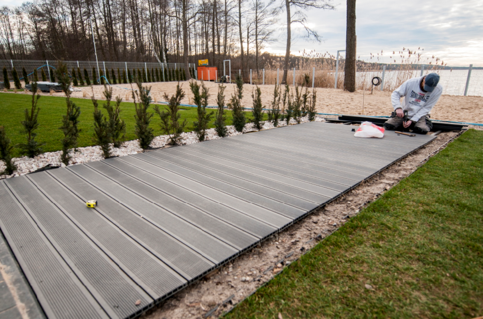

Montaż „niewidoczny” często wskazuje się jako estetyczną przewagę kompozytu – brak widocznych łebków wkrętów sprawia, że powierzchnia tarasu wygląda znacznie schludniej. Warto jednak podkreślić, że takie systemy stosuje się nie tylko w przypadku desek WPC. Równie dobrze sprawdzają się przy kompozytach, drewnie iglastym oraz termowanym.
Są szczególnie polecane osobom wykonującym taras samodzielnie, ponieważ ułatwiają zachowanie równych dylatacji i właściwych odstępów w newralgicznych miejscach, czyli na styku deski z legarem. To właśnie tam najczęściej rozpoczyna się proces gnicia, jeśli elementy zostaną zamontowane bezpośrednio na sobie – a to jeden z najczęstszych błędów montażowych.

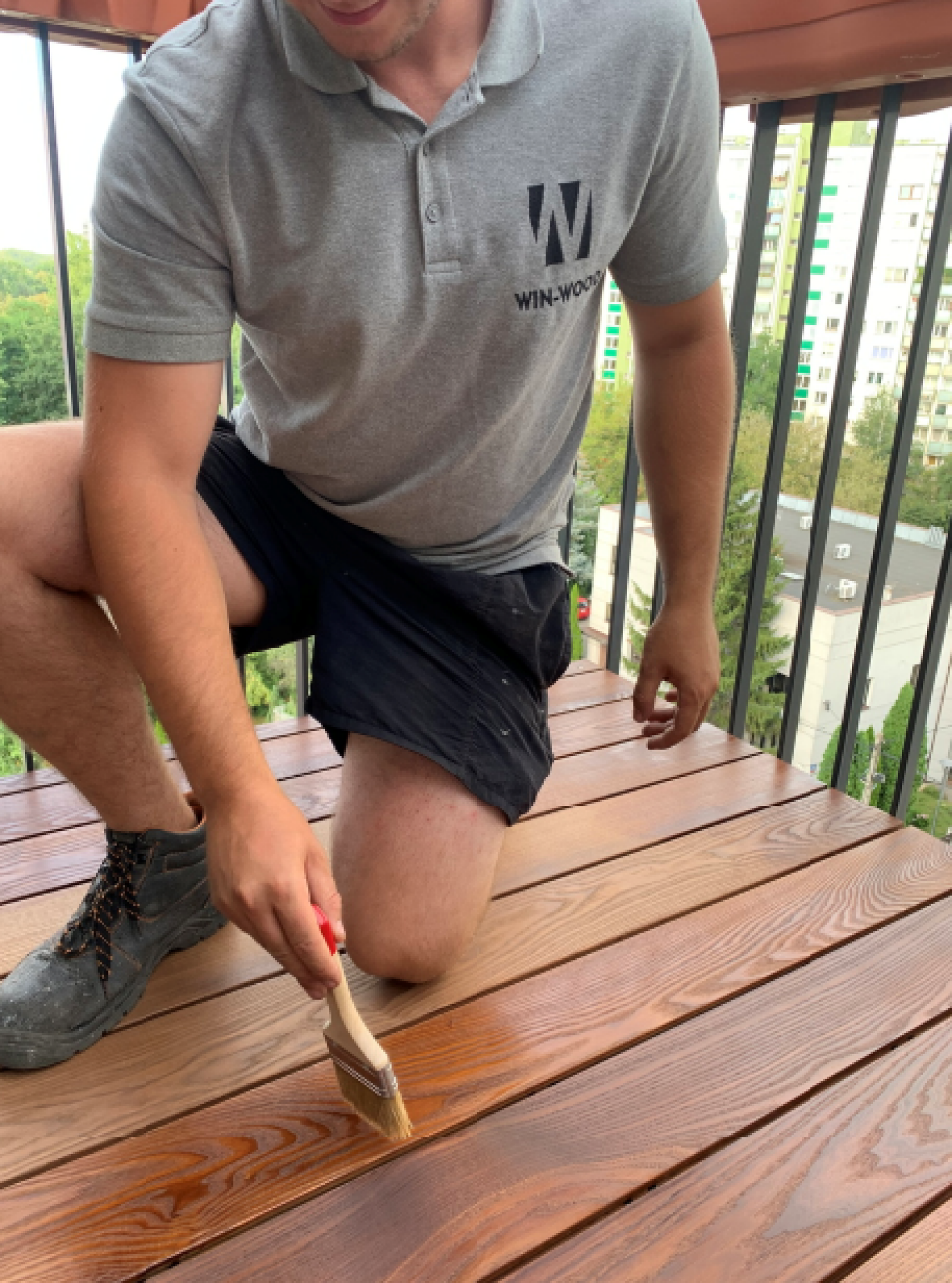

Przy tarasach z drewna niezwykle ważna jest prawidłowa impregnacja. Deski oraz legary należy pomalować 1–2 razy ze wszystkich stron jeszcze przed montażem, a po zamontowaniu dodatkowo zabezpieczyć stronę widoczną. Najbardziej wrażliwym miejscem są czoła desek – to nimi drewno wchłania najwięcej wilgoci. Dlatego warto sięgnąć po specjalny wosk lub impregnat dedykowany właśnie na zakończenia.
Należy pamiętać, że niezależnie od gatunku drewna czy rodzaju impregnatu, powierzchnia desek z czasem zszarzeje pod wpływem promieniowania UV. Jeśli zależy nam, aby kolor pozostał intensywny, jak w dniu montażu, konieczne jest regularne olejowanie – najlepiej dwa razy w roku. Do tego celu można użyć np. oleju tarasowego Saicos lub preparatu Owatrol Aquadecks. Warto jednak mieć na uwadze, że naturalne szarzenie nie pogarsza parametrów technicznych desek, a co więcej – obecnie uchodzi za modne i nadaje tarasowi wyjątkowego charakteru.
