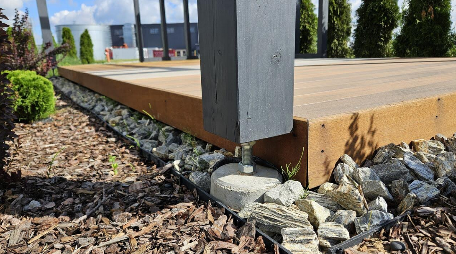

Podstawą trwałego tarasu jest stabilne podłoże. Prace należy rozpocząć od usunięcia warstwy czarnoziemu. Pod konstrukcję rekomenduje się wykonanie wylewki betonowej lub zastosowanie punktowych podpór, np. betonowych słupków z regulowaną kotwą, dostępnych w JAF Polska. Warto również zastosować agrowłókninę, która ograniczy rozwój chwastów pomiędzy deskami.
- Nie można zapominać o zachowaniu odpowiedniego spadku – minimum 1,5%. Powinien on zapewniać skuteczne odprowadzanie wody z powierzchni tarasu. Istnieją rozwiązania, takie jak deski kompozytowe Gardin Premium by Silva, które dopuszczają montaż bez stosowania spadku i w różnych kierunkach - mówi Łukasz Walczak, ekspert ds. montażu i chemii z JAF Polska.

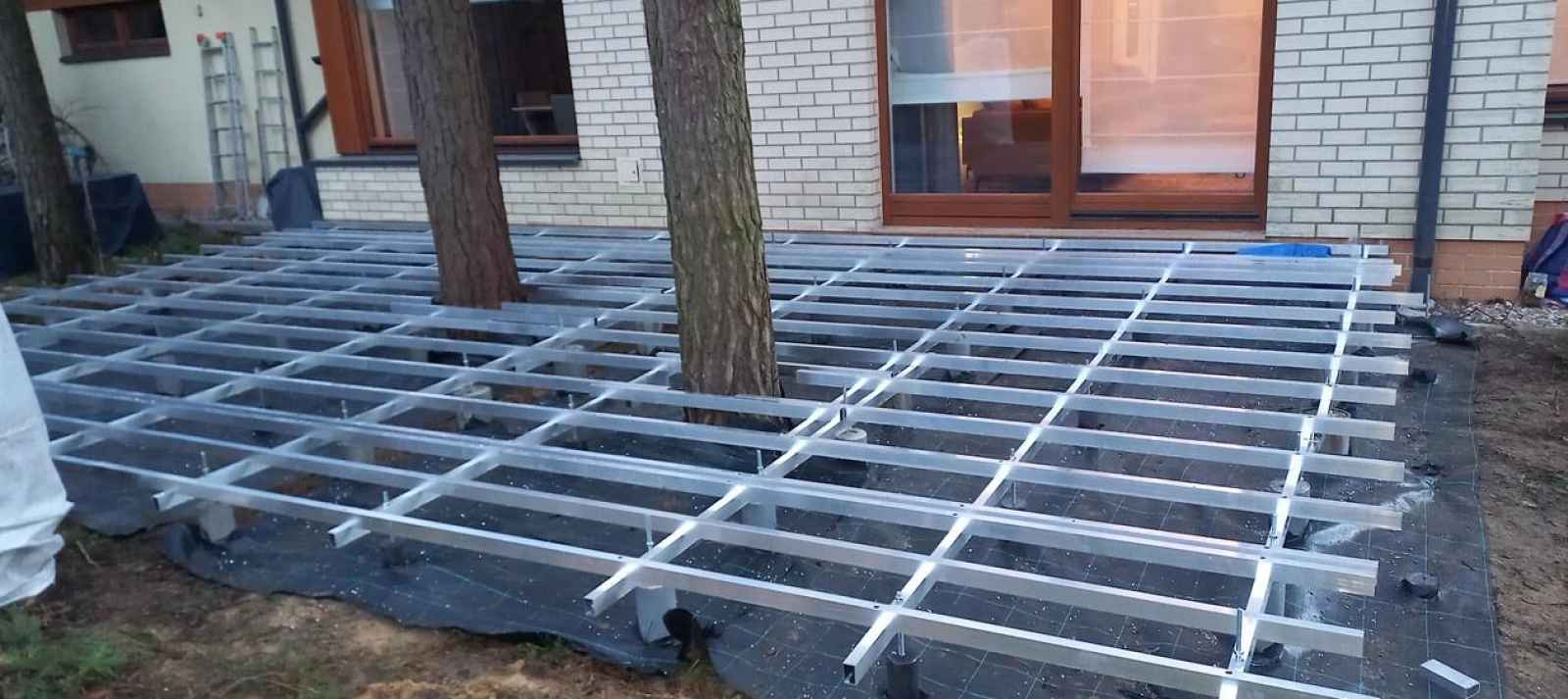

Kluczowym elementem konstrukcyjnym tarasu są legary, które powinny być solidnie zamocowane do podłoża - zarówno w przypadku montażu na płycie betonowej, jak i na wspornikach. Rekomendowanym rozwiązaniem jest układ kratownicy, w którym legary prowadzone są w dwóch kierunkach, a następnie skręcane ze sobą. Takie wykonanie zwiększa sztywność, stabilność i trwałość całej konstrukcji.
- Równie istotna jest odpowiednia wentylacja. Legary powinny być oddzielone od podłoża oraz od siebie nawzajem przy użyciu specjalnych podkładek, co ogranicza wpływ wilgoci i poprawia trwałość materiału. W przypadku legarów aluminiowych zaleca się dodatkowo zastosowanie taśmy EPDM, która pełni funkcję izolacji akustycznej i eliminuje niepożądane dźwięki podczas użytkowania tarasu - wyjaśnia Piotr Lisowski, ekspert w dziedzinie materiałów WPC z JAF Polska

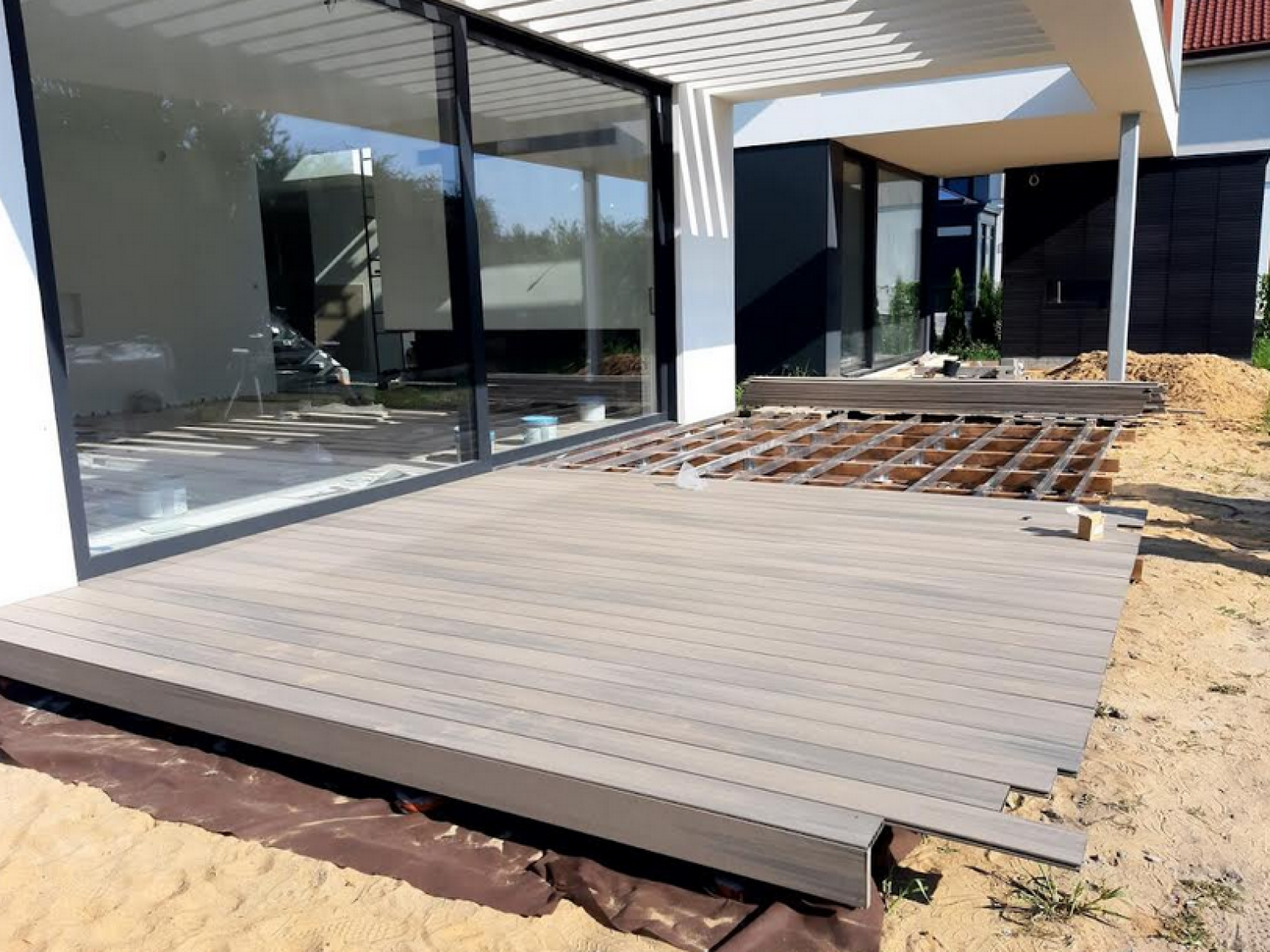

Przed rozpoczęciem prac należy zapoznać się z zaleceniami producenta dotyczącymi rozstawu legarów, zawartymi w instrukcji montażu. W przypadku desek kompozytowych najczęściej przyjmuje się rozstaw od 30 do 40 cm, liczony osiowo.
Sprawdzonym rozwiązaniem są systemy montażu niewidocznego na klipsy, które zapewniają estetyczny efekt końcowy — bez widocznych łbów wkrętów - a jednocześnie pomagają utrzymać właściwe odstępy między deskami i odpowiednią wentylację.
