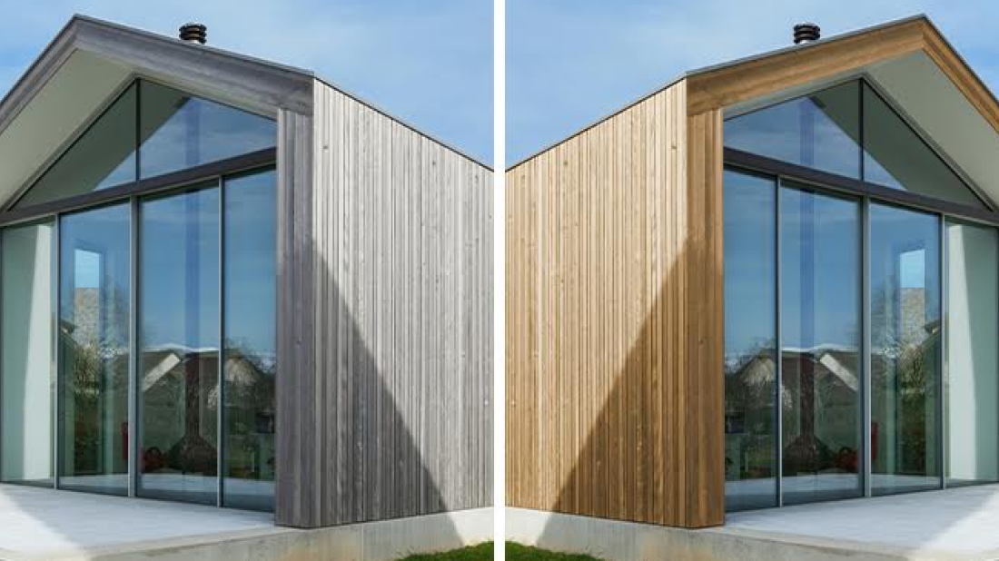

Dlaczego drewniana elewacja szarzeje?
Nawet trwałe drewno wystawione na działanie czynników zewnętrznych z czasem zmienia wygląd. Jednym z najbardziej widocznych procesów jest naturalne szarzenie powierzchni, powodowane przede wszystkim przez promieniowanie UV oraz zmienne warunki atmosferyczne.
Samo szarzenie nie musi oznaczać pogorszenia parametrów technicznych materiału, ale znacząco wpływa na jego estetykę. Deski tracą pierwotną barwę, a powierzchnia może sprawiać wrażenie zaniedbanej. Odpowiednia renowacja pozwala jednak przywrócić drewnu naturalny kolor i ponownie zabezpieczyć je przed wpływem otoczenia.
- Dzięki odpowiedniej konserwacji możliwe jest przywrócenie pierwotnej barwy oraz zabezpieczenie powierzchni przed dalszymi zmianami. Regularnie odnawiane drewno jest mniej podatne na zabrudzenia, a jego kolor pozostaje bardziej stabilny w czasie. Dostępne są rozwiązania, które nie tylko chronią powierzchnię, ale również eksponują naturalny rysunek drewna, co ma szczególne znaczenie w nowoczesnych realizacjach elewacyjnych - wskazuje Łukasz Walczak, ekspert od chemii do drewna z firmy JAF Polska.

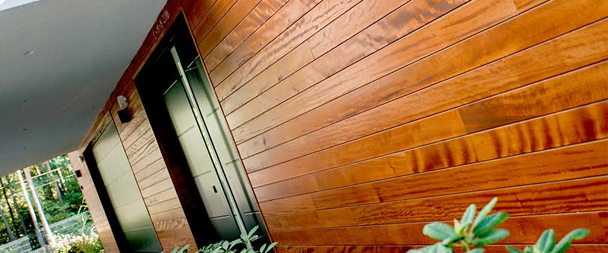

Impregnacja drewnianej elewacji - kiedy i czym zabezpieczyć drewno?
Po oczyszczeniu, odszarzeniu i przygotowaniu powierzchni można przystąpić do impregnacji. Prace powinny być wykonywane w odpowiednich warunkach pogodowych – w suchy dzień, bez intensywnego nasłonecznienia oraz silnego wiatru.
Prawidłowo zabezpieczona elewacja jest lepiej chroniona przed wilgocią, plamami, procesami gnilnymi oraz ponownym szarzeniem. Dobór preparatu powinien uwzględniać miejsce zastosowania drewna oraz czynniki, na które powierzchnia będzie narażona.
- W przypadku elewacji pionowych, które nie są narażone na obciążenia mechaniczne, ale podlegają działaniu promieniowania UV i opadów atmosferycznych, rekomendowane są lazury olejne oraz oleje z filtrami UV. Należy jednak pamiętać, że produkty bezbarwne nie zabezpieczają przed procesem szarzenia – tłumaczy ekspert od chemii do drewna z firmy JAF Polska.
- Szczególną uwagę należy zwrócić na krawędzie desek. Wymagają one zastosowania dedykowanych preparatów do zabezpieczania czół. W tym zakresie zastosowanie znajdują rozwiązania dostępne m.in. w ofercie marki Saicos.
Zabezpieczenie krawędzi jest istotną częścią całego procesu. Renowacja nie powinna ograniczać się jedynie do najbardziej widocznej powierzchni desek, ponieważ trwałość elewacji zależy również od prawidłowego zabezpieczenia miejsc szczególnie narażonych na kontakt z wilgocią.

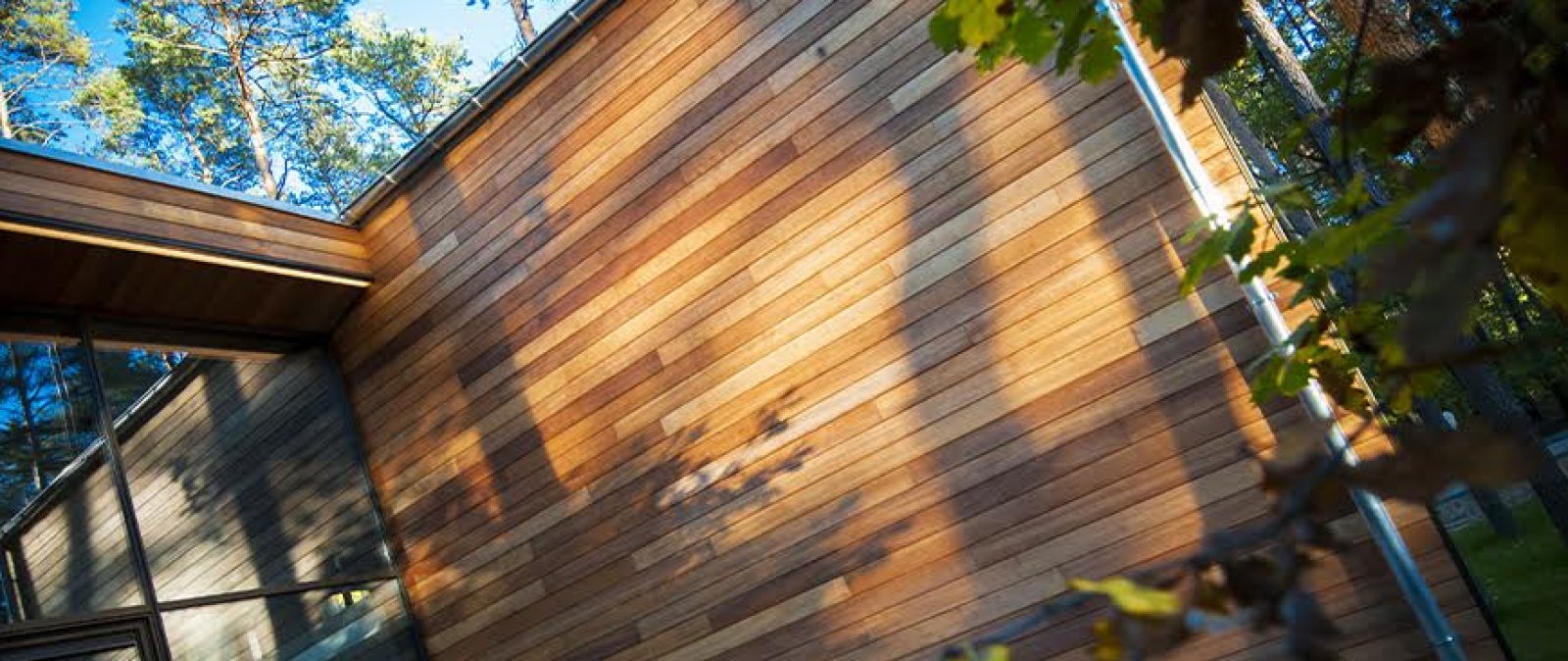

Drewniana elewacja, taras i otoczenie domu mogą tworzyć spójną całość
Drewno wykorzystywane na elewacji, tarasie oraz w elementach małej architektury pozwala stworzyć spójne i ponadczasowe otoczenie domu. Naturalny materiał wprowadza do architektury ciepło i przytulność, których trudno oczekiwać w takim samym stopniu od konstrukcji metalowych czy szklanych.
Coraz częściej znaczenie ma przy tym nie tylko wybór pojedynczego materiału, lecz także możliwość zastosowania kompatybilnych rozwiązań w różnych częściach budynku i jego otoczenia.
- Systemy takie jak Gardin Deco – obejmujące zarówno elewacje (m.in. Deco Wall), jak i rozwiązania tarasowe (np. Deco X) – pozwalają dziś projektować przestrzeń w sposób kompleksowy, łącząc estetykę z trwałością i łatwością utrzymania – podsumowuje Piotr Lisowski, ekspert tarasów w firmie JAF Polska.
