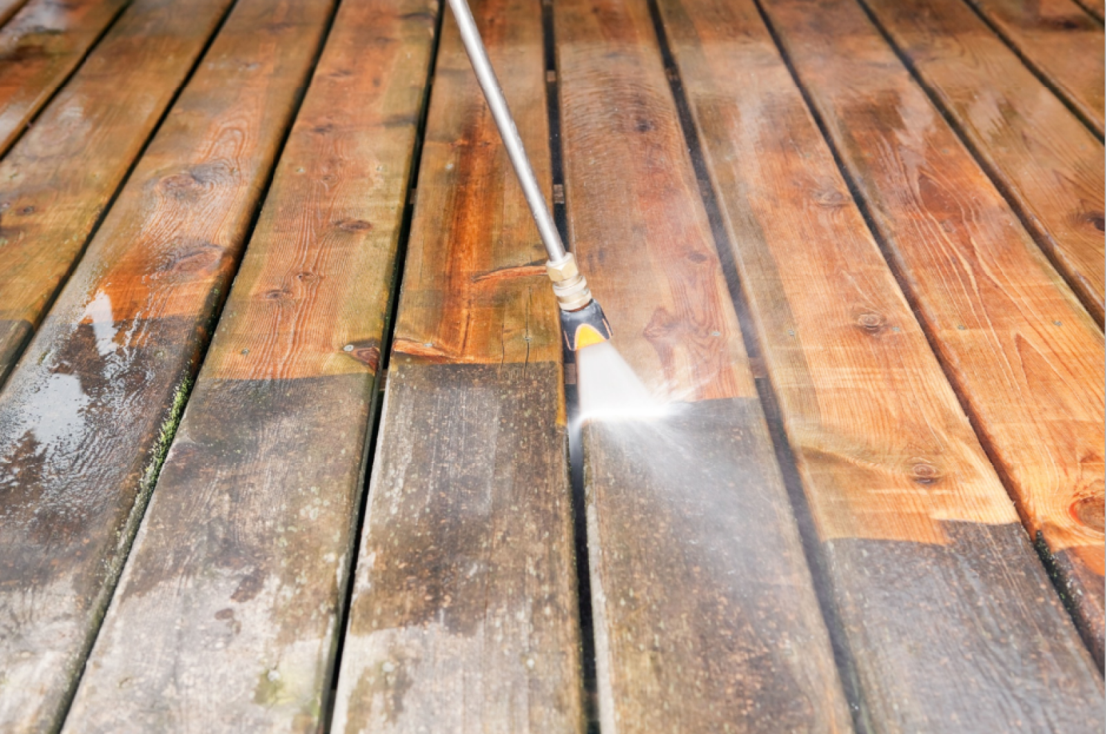

- Do czyszczenia tarasu nie należy używać uniwersalnych detergentów przeznaczonych do powierzchni w domu. Ich działanie jest powierzchowne, a reakcja chemiczna z drewnem może prowadzić do odbarwień, a nawet uszkodzenia warstwy ochronnej. Zamiast eksperymentować, lepiej sięgnąć po środki dedykowane do pielęgnacji drewna. Preparat Net-Trol skutecznie usuwa szarą warstwę, zacieki z rdzy oraz ślady pleśni, nie naruszając włókien drewna. Co istotne, jest neutralny dla roślinności ogrodowej i może być bezpiecznie spłukiwany wodą - wyjaśnia Łukasz Walczak, ekspert JAF Polska.

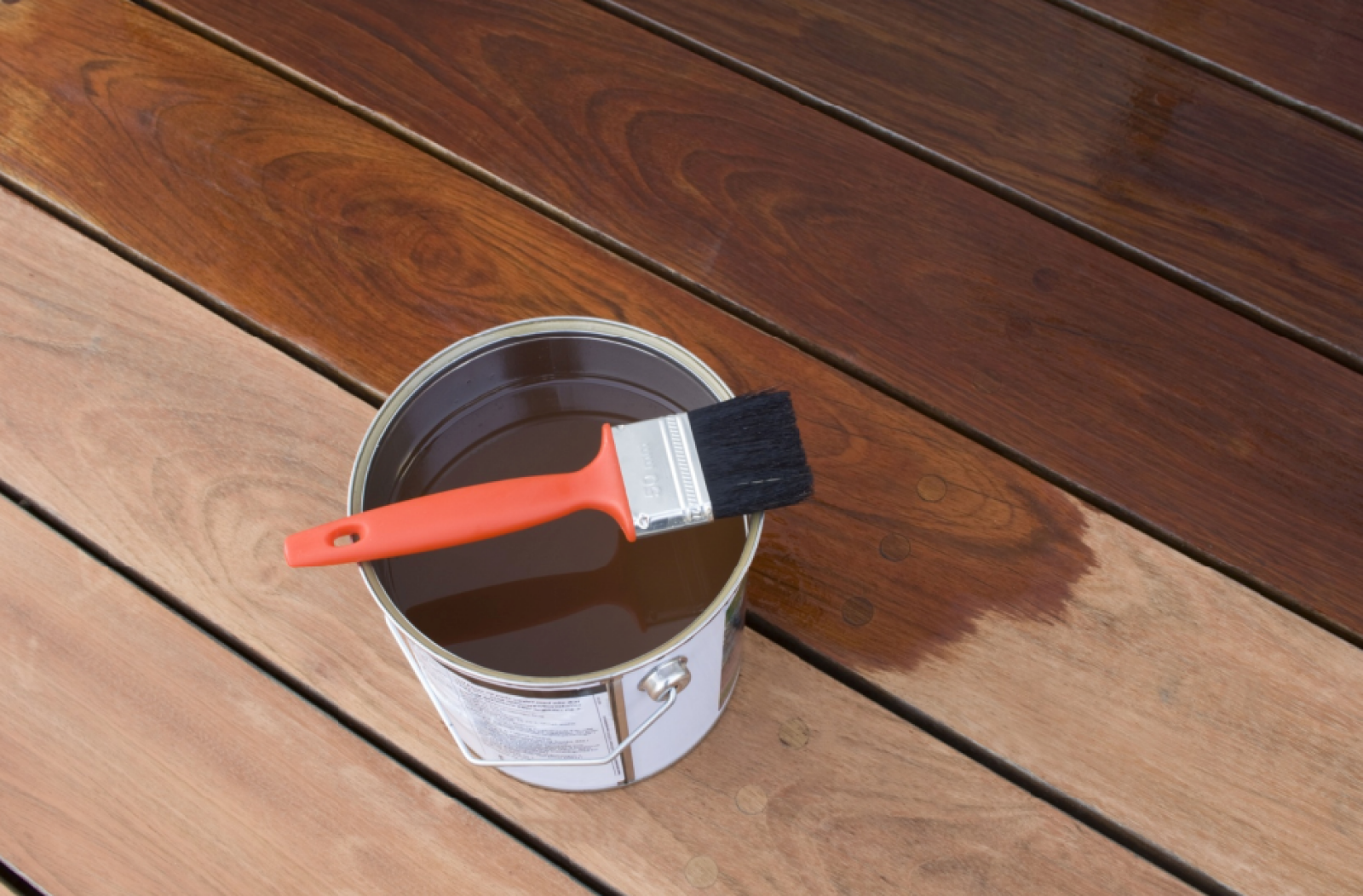

Olejowanie – ochrona i estetyka w jednym
Kolejnym krokiem jest nałożenie odpowiedniego oleju tarasowego. Preparat wnika w strukturę drewna, zabezpieczając je od wewnątrz, a jednocześnie podkreśla naturalny rysunek słojów. Wypełnia pory drewna, nie pozbawiając go przy tym zdolności do „oddychania”.
Jak podkreśla ekspert JAF Polska, podczas impregnacji powstaje hydrofobowa warstwa, która skutecznie ogranicza wnikanie cząsteczek wody. W przypadku desek z drewna iglastego trzeba jednak pamiętać, że sam olej nie chroni przed drobnoustrojami. Produkty dostępne są w szerokiej gamie kolorystycznej, jak również w wersji bezbarwnej:
- Pamiętajmy, że to pigmentowane, czyli kolorowe warianty oleju chronią przed procesem szarzenia. Im ciemniejszy kolor, tym skuteczniej. Olej bezbarwny oczywiście zabezpiecza drewno konstrukcyjnie, lecz nie zapobiega patynowaniu. Pozostałości oleju wykorzystajmy do odświeżenia mebli ogrodowych i efekt murowany.
