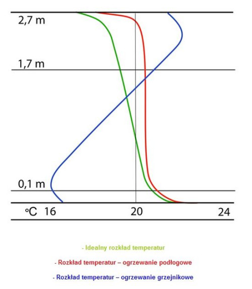

Jaki jest rozkład temperatur ogrzewania podłogowego?
Zastosowanie systemu ogrzewania płaszczyznowego pozwala na osiągnięcie rozkładu temperatur zbliżonego do profilu idealnego. Wraz ze zwiększaniem odległości od podłogi temperatura powietrza obniża się, ale występująca różnica temperatur nie jest zbyt duża. Przy tradycyjnych grzejnikach konwekcyjnych tworzy się odwrotny profil temperaturowy - przy podłodze panuje niższa temperatura niż na wysokości głowy.
Wykres porównawczy rozkładu temperatur ogrzewania podłogowego i grzejnikowego
