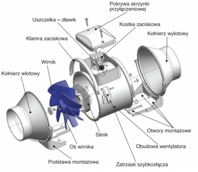

2. Wentylatory o przepływie mieszanym
Łączą cechy wentylatorów osiowych i odśrodkowych, dzięki czemu zapewniają bardziej efektywny przepływ powietrza. Mają kompaktową budowę i są dostępne w różnych średnicach - od 100 do 315 mm. Ich wydajność wynosi od 160 do 2350 m³/h.
Zastosowanie:
  • Doskonałe do systemów wentylacyjnych z okrągłymi przewodami.
  • Stosowane w instalacjach o średnim oporze powietrza.
Zalety:
  • Długa żywotność dzięki łożyskom kulkowym.
  • Obudowa z plastiku odporna na korozję.
  • Kierownice strumienia powietrza zwiększające efektywność działania.

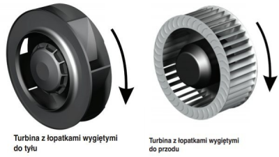

3. Wentylatory odśrodkowe (promieniowe)
To najbardziej zaawansowany rodzaj wentylatorów. Ich wirnik ma postać cylindra z promieniowo rozmieszczonymi łopatkami. Powietrze jest zasysane do środka, sprężane i wypychane na zewnątrz pod dużym ciśnieniem.
Zastosowanie:
  • Idealne do długich systemów wentylacyjnych o dużym oporze powietrza.
  • Stosowane tam, gdzie wymagane jest wysokie sprężanie powietrza.
Zalety:
  • Wysoka efektywność i duża wydajność.
  • Możliwość zaoszczędzenia do 20% energii (w przypadku łopatek zagiętych do przodu).
  • Cichsza praca i mniejsze gabaryty w porównaniu do innych wentylatorów o podobnej wydajności.
