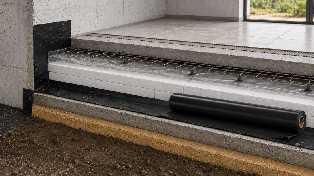

Pod posadzką i wylewką – tu nie ma miejsca na przypadkowy wybór
Jednym z podstawowych zastosowań FOLIAREX IZ jest wykonanie warstwy przeciwwilgociowej pod podłogą, posadzką lub wylewką. W tym miejscu inwestor najczęściej spotyka się z dylematem dotyczącym grubości.
Zamiast zaczynać od pytania „200 czy 500?”, lepiej odwrócić kolejność. Najpierw trzeba ustalić, jaka warstwa została przewidziana w projekcie i jaką funkcję ma pełnić w układzie podłogi. Następnie należy porównać wymagania z deklarowanymi parametrami materiału. Dopiero na końcu można zdecydować, który wariant spełnia te wymagania.
Nie warto samodzielnie zamieniać materiału przewidzianego w rozwiązaniu projektowym tylko dlatego, że inna rolka jest grubsza albo wygląda na solidniejszą.
Producent sam zaznacza, że zastosowanie folii powinno być zgodne z projektem technicznym obiektu opracowanym z uwzględnieniem właściwości materiału.

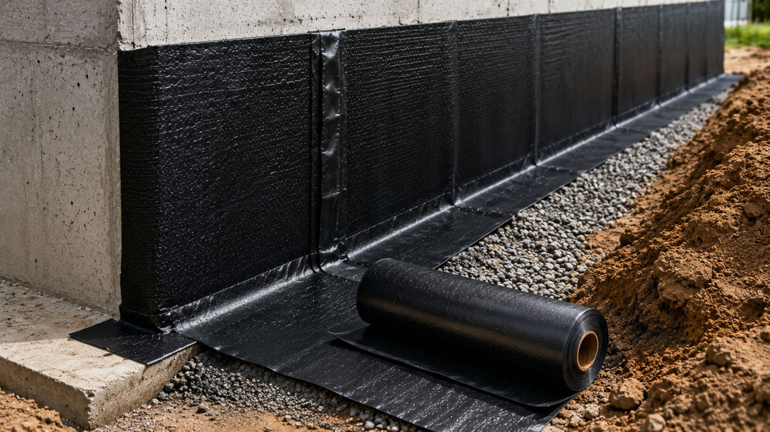

Dlaczego izolacja fundamentów to nie miejsce na eksperymenty?
Producent opisuje folie IZ jako materiały tworzące barierę hydroizolacyjną chroniącą przed zawilgoceniem między innymi fundamentów oraz ścian budynku. Jednocześnie wyraźnie zaznacza, że zastosowanie produktu powinno być zgodne z projektem technicznym obiektu.
Dlatego właśnie przy fundamentach nie warto tworzyć uniwersalnego schematu, zgodnie z którym konkretna liczba mikronów automatycznie oznacza konkretne zastosowanie.
Warunki pracy izolacji mogą się różnić, a decyzja dotycząca rozwiązania powinna wynikać z dokumentacji projektowej.
Jeżeli folia ma być elementem zabezpieczenia fundamentu lub ściany, nie dobieraj jej wyłącznie na podstawie grubości. Sprawdź rozwiązanie przewidziane przez projektanta i parametry materiału, który ma je realizować.
