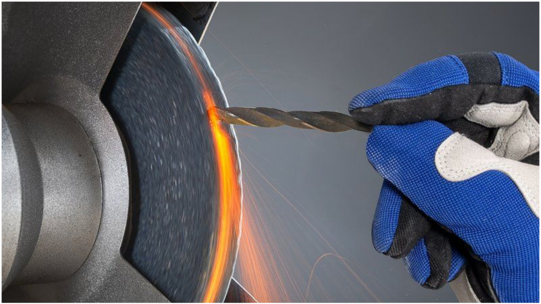

Jak naostrzyć wiertło do metalu na szlifierce?
Przed rozpoczęciem pracy sprawdź stan kamienia szlifierskiego. Powinien być równy, stabilnie zamocowany i pozbawiony pęknięć. Drobnoziarnista powierzchnia ułatwia kontrolowane zbieranie metalu i zmniejsza ryzyko powstania głębokich śladów na końcówce.
Ustaw wiertło tak, aby jedna z krawędzi tnących znalazła się pod właściwym kątem względem tarczy. Następnie delikatnie zbliż końcówkę do obracającego się kamienia. Nie dociskaj jej na siłę. Szlifowanie powinno odbywać się stopniowo, podczas krótkich i kontrolowanych zetknięć z tarczą.
Podczas ruchu trzeba odtworzyć powierzchnię znajdującą się za krawędzią tnącą. Nie można zeszlifować czubka na płasko, ponieważ wiertło straci zdolność prawidłowego zagłębiania się w metal. Krawędź tnąca powinna pozostawać najwyższą częścią opracowywanej powierzchni.
Po krótkim oszlifowaniu pierwszej strony obróć wiertło i wykonaj taki sam ruch po przeciwnej stronie. Nie próbuj zakończyć jednej krawędzi przed rozpoczęciem drugiej. Naprzemienna praca ułatwia zachowanie jednakowej długości i ogranicza ryzyko usunięcia zbyt dużej ilości materiału.
Co kilka ruchów obejrzyj końcówkę w dobrym świetle. Korekty powinny być niewielkie. Gdy jedna strona jest wyraźnie dłuższa, skracaj ją stopniowo, zamiast intensywnie szlifować całą powierzchnię.
