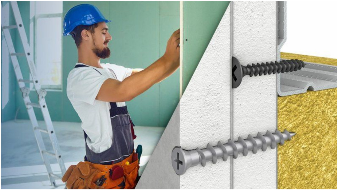

Jakie wkręty stosować do płyt gipsowo-kartonowych?
Do montażu należy używać wkrętów przeznaczonych do systemów suchej zabudowy. Ich kształt, rodzaj gwintu i zakończenie są dostosowane do właściwości kartonu oraz gipsowego rdzenia. Przypadkowe elementy mocujące mogą rozrywać powierzchnię płyty, słabo trzymać się profilu albo utrudniać późniejsze szpachlowanie.
Wkręty trzeba dobrać do podłoża. Inne elementy stosuje się do cienkich profili stalowych, inne do konstrukcji drewnianej, a jeszcze inne do bezpośredniego łączenia dwóch płyt. W przypadku połączeń płyta do płyty dobrze sprawdzają się wkręty z ostrym zakończeniem i grubozwojowym gwintem, takie jak R-FPP. Mogą mieć powłokę fosfatowaną lub ocynkowaną.
Istotny jest również łeb wkręta. Po prawidłowym zamocowaniu powinien utworzyć niewielkie zagłębienie, które można później wypełnić masą szpachlową. Nie może jednak przerwać kartonowej warstwy płyty, ponieważ takie mocowanie traci znaczną część swojej skuteczności.

Kiedy można łączyć płytę z płytą?
Bezpośrednie łączenie dwóch płyt gipsowo-kartonowych stosuje się podczas wykonywania zabudowy wielowarstwowej, zwiększania grubości ścian oraz poprawiania ich izolacyjności akustycznej i cieplnej. Metoda przydaje się także przy przedłużaniu ścianek działowych, budowie półek, wnęk, kasetonów oraz uzupełnianiu uszkodzonych fragmentów zabudowy.
Rozwiązanie jest szczególnie użyteczne podczas remontów, gdy położenie profili znajdujących się pod istniejącym poszyciem nie jest dokładnie znane. Wkręty przeznaczone do połączeń płyta do płyty łatwo zagłębiają się w gipsowym rdzeniu i stabilizują dodatkową warstwę. Jeśli trafią na ukryty profil, odpowiednio dobrany element może również przejść przez cienką stal.
Płyty w układzie wielowarstwowym warto rozmieszczać tak, aby ich spoiny nie pokrywały się ze sobą. Przesunięcie połączeń ogranicza ryzyko powstawania rys i poprawia sztywność całej zabudowy.
