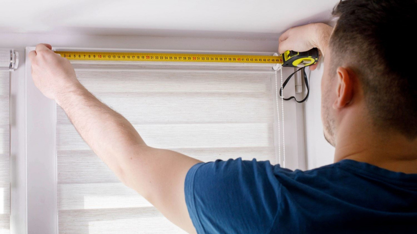

Jak wymierzyć okno przed zakupem rolety?
Dokładny pomiar decyduje o tym, czy roleta prawidłowo zasłoni szybę lub wnękę i czy nie będzie przeszkadzała w obsłudze okna. Sposób mierzenia zależy od wybranego rodzaju montażu.
Przy rolecie bezinwazyjnej należy zmierzyć szerokość szyby i uwzględnić niewielki zapas materiału po obu stronach. Roleta powinna zasłaniać przeszklenie, ale jej mechanizm nie może nachodzić na klamkę, zawiasy ani sąsiednie skrzydło.
W przypadku montażu na ścianie trzeba zmierzyć całą wnękę okienną. Materiał powinien być od niej szerszy, aby po bokach nie pozostawały duże szczeliny. Należy także sprawdzić, czy obok okna znajduje się wystarczająco dużo miejsca na mechanizm oraz łańcuszek.
Przy montażu sufitowym poza szerokością ważna jest odległość rolety od ściany. Materiał musi rozwijać się swobodnie, bez ocierania o parapet, klamkę lub ramę.
Każdy pomiar warto wykonać dwa razy. W starszych budynkach krawędzie wnęki mogą nie być idealnie równe, dlatego nie należy opierać wyboru szerokości na jednym odczycie.

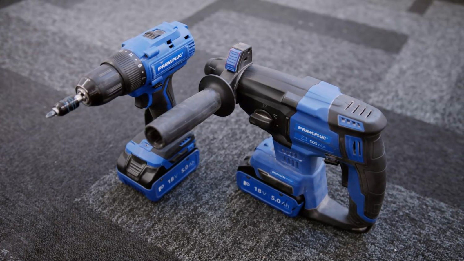

Jakie narzędzia są potrzebne?
Do montażu rolety dzień noc na ścianie lub suficie potrzebne będą poziomnica, ołówek i miarka. Punkty mocowania wykonuje się wiertarko-wkrętarką z wiertłem dopasowanym średnicą do wybranych kołków rozporowych.
Kołki muszą odpowiadać materiałowi, z którego wykonano ścianę lub sufit. Elementy dołączone do zestawu nie zawsze pasują do każdego podłoża, dlatego przed rozpoczęciem pracy należy sprawdzić ich przeznaczenie.
Przydadzą się również młotek, rękawice ochronne i odkurzacz, którym można usuwać pył już podczas wiercenia. Do montażu sufitowego konieczna będzie stabilna drabina. Warto przygotować także mniejszy kołek i wkręt do zamocowania zaczepu łańcuszka.

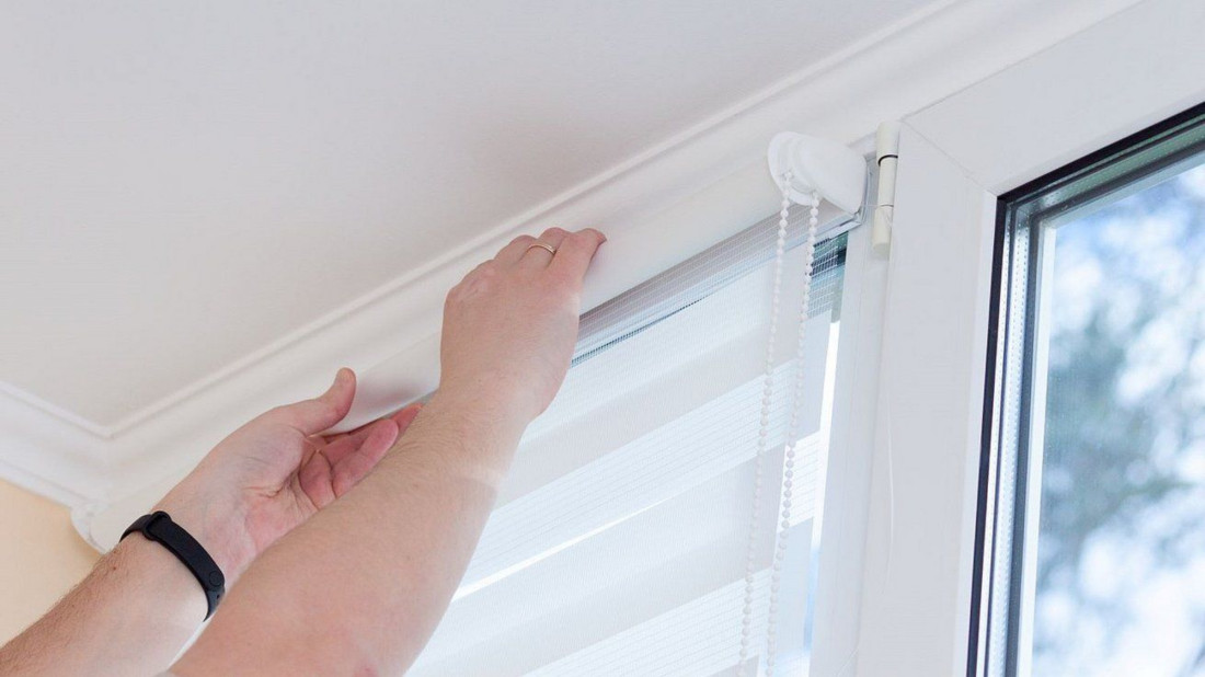

Montaż rolety bez wiercenia
Montaż bezinwazyjny zaczyna się od oczyszczenia ramy. Jeśli zestaw zawiera elementy samoprzylepne, powierzchnia powinna być sucha, odtłuszczona i wolna od kurzu.
Haczyki należy nałożyć na górną część skrzydła zgodnie z rozstawem mechanizmu. Powinny znajdować się na tej samej wysokości i nie mogą przeszkadzać w zamykaniu okna. Następnie umieszcza się na nich roletę oraz montuje pozostałe elementy przewidziane przez producenta.
Przed mocnym dociśnięciem części samoprzylepnych warto skontrolować położenie materiału. Późniejsze odklejenie taśmy może zmniejszyć jej przyczepność.
Po zamontowaniu trzeba zamknąć, uchylić i otworzyć skrzydło. Roleta nie może uderzać o wnękę ani utrudniać korzystania z klamki. Jeżeli zestaw zawiera prowadzenie boczne, należy je ustawić tak, aby materiał pozostawał blisko szyby również po uchyleniu okna.
