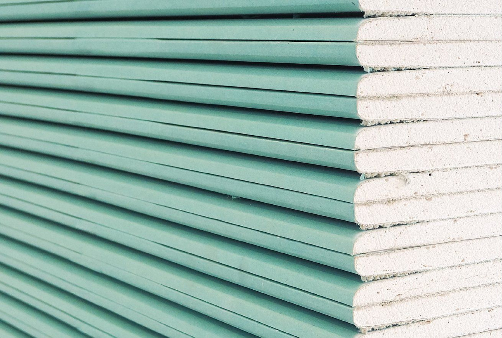

Standardowa szerokość płyty gipsowo-kartonowej wynosi zazwyczaj 1200 mm, natomiast długość mieści się najczęściej w przedziale od 2000 do 3000 mm. Dobór długości zależy przede wszystkim od wysokości pomieszczenia i sposobu prowadzenia zabudowy.
Grubość wpływa nie tylko na wytrzymałość płyty, ale również na jej masę, sztywność oraz łatwość obróbki. Cieńsze płyty są lżejsze i łatwiejsze do wyginania, natomiast grubsze lepiej znoszą obciążenia i uderzenia.

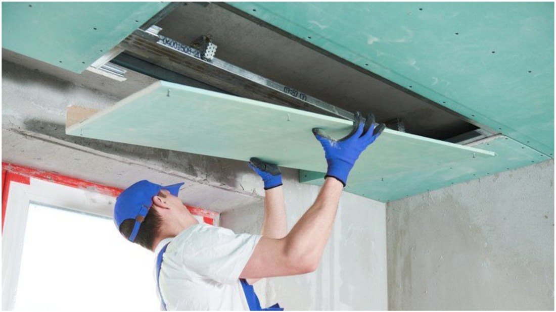

Waga płyty g-k zależy od jej grubości oraz formatu. Ma to szczególne znaczenie przy wykonywaniu sufitów podwieszanych, ponieważ ciężar płyt musi zostać przeniesiony przez profile, wieszaki i mocowania do stropu.
Płyta o wymiarach 1200 × 2600 mm i grubości 9,5 mm waży około 17–20 kg. W przypadku grubości 12,5 mm masa wynosi zwykle około 23–25 kg. Płyta 15 mm może natomiast ważyć ponad 30 kg.
Różnica jest istotna zarówno dla konstrukcji, jak i dla osób wykonujących montaż. Grubsze płyty trudniej przenosić, unosić i przytrzymywać podczas przykręcania. Na suficie warto pracować w co najmniej dwie osoby albo zastosować podnośnik do płyt.

Na sufit podwieszany stosuje się najczęściej płyty o grubości 9,5 mm lub 12,5 mm. Płyta 9,5 mm jest lżejsza, co ułatwia montaż i zmniejsza obciążenie stelaża. Płyta 12,5 mm zapewnia natomiast większą sztywność.
Wybór powinien zależeć od konstrukcji rusztu, rozstawu profili, liczby warstw oraz przewidywanego ciężaru całej zabudowy. Nieprawidłowo wykonany stelaż może prowadzić do uginania płyt i pękania spoin niezależnie od ich grubości.
Im cięższe poszycie sufitu, tym większego znaczenia nabiera prawidłowy dobór wieszaków, kołków i profili. Nie należy więc analizować wagi pojedynczej płyty w oderwaniu od powierzchni całego sufitu.
