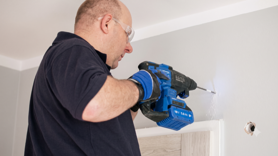

Co zrobić, gdy wywiercisz dziurę w złym miejscu?
Otwór wykonany kilka centymetrów za wysoko, za nisko albo obok wyznaczonego punktu nie oznacza, że ściana została trwale uszkodzona. Taka pomyłka zdarza się zarówno domowym majsterkowiczom, jak i osobom zajmującym się montażem zawodowo. Źle wywierconą dziurę można zazwyczaj naprawić samodzielnie i bez korzystania ze specjalistycznego sprzętu. Samo oczyszczenie i wypełnienie otworu zajmuje zwykle kilka minut. Całkowity czas naprawy zależy jednak od rodzaju zastosowanego preparatu oraz czasu potrzebnego do jego wyschnięcia.
Zanim sięgniesz po masę naprawczą, oceń wielkość i głębokość otworu. Niewielkie dziury po cienkich wiertłach lub kołkach można łatwo wypełnić gotowym preparatem. Większe i głębsze ubytki mogą wymagać użycia zaprawy remontowej, żywicy albo dodatkowego wzmocnienia. Następnie sprawdź, w jakim materiale powstał otwór. Inaczej naprawia się płytę gipsowo-kartonową, a inaczej ścianę z betonu, cegły, drewna czy metalu. Rodzaj podłoża decyduje o tym, jaki wypełniacz zapewni odpowiednią przyczepność i trwałość.
Przed rozpoczęciem naprawy usuń również kurz, pył oraz luźne fragmenty materiału. Dokładne oczyszczenie otworu jest ważne, ponieważ zabrudzenia mogą osłabić przyczepność masy i sprawić, że wypełnienie zacznie się kruszyć lub odpadnie po wyschnięciu.
Bez względu na to, czy jest profesjonalistą, czy domowym majsterkowiczem, jeśli zdarzy ci się źle wywiercić otwór – nie zrażaj się – taka pomyłka może zdarzyć się każdemu. Paradoksalnie przyzwyczajenie i rutyna mogą być tak samo zgubne jak brak doświadczenia. Na szczęście obecnie mamy wiele możliwości, aby naprawić zarówno małe, jak i duże otwory w każdym podłożu.

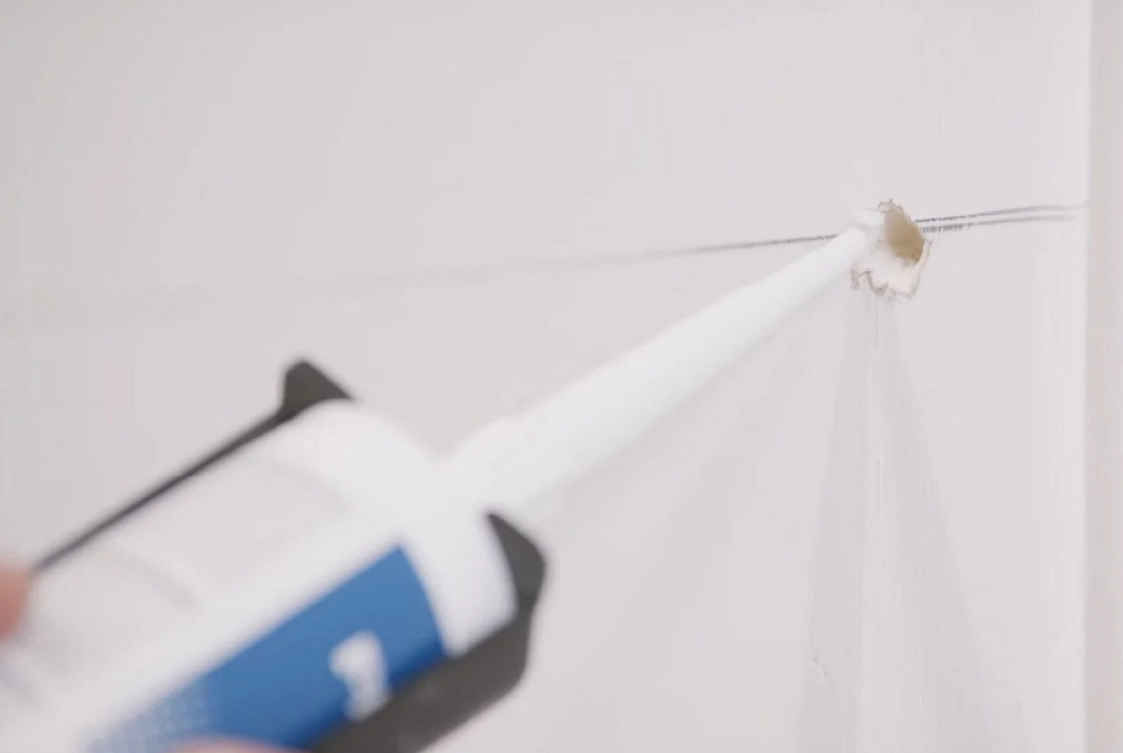

Jak naprawić źle wywiercony otwór krok po kroku?
Naprawa otworu nie wymaga specjalistycznych umiejętności, ale każdy etap powinien zostać wykonany dokładnie. Pominięcie oczyszczania podłoża albo rozpoczęcie szlifowania przed wyschnięciem preparatu może osłabić efekt całej pracy.
Oczyść wnętrze otworu
Najpierw usuń z dziury kurz, pył oraz pozostałości powstałe podczas wiercenia. Możesz użyć odkurzacza, niewielkiego pędzelka albo szczoteczki. Pozostawienie pyłu wewnątrz otworu może utrudnić związanie masy z podłożem. W rezultacie wypełnienie może się poluzować, popękać lub odpaść po wyschnięciu.
Sprawdź, czy podłoże trzeba zwilżyć lub odtłuścić
Niektóre zaprawy i masy wymagają delikatnego zwilżenia podłoża przed aplikacją. Dzięki temu materiał nie oddaje zbyt szybko wilgoci i może prawidłowo związać ze ścianą. Informację o konieczności zwilżenia znajdziesz w instrukcji producenta. Nie należy używać zbyt dużej ilości wody. Powierzchnia powinna być lekko wilgotna, ale nie mokra.
W przypadku niektórych preparatów, szczególnie stosowanych na metalu lub innych gładkich powierzchniach, konieczne może być również dokładne odtłuszczenie miejsca naprawy.
Nałóż wypełniacz dobrany do podłoża
Nabierz niewielką ilość masy, gipsu lub zaprawy na szpachelkę, a następnie dokładnie wciśnij preparat do otworu. Materiał powinien wypełnić całą wolną przestrzeń, a nie tylko zamaskować jej zewnętrzną część.
Jeżeli dziura jest głęboka, preparat lepiej nakładać w kilku cieńszych warstwach. Każda warstwa powinna zostać wykonana zgodnie z zaleceniami producenta. Do bardzo małych ubytków nie zawsze potrzebna jest szpachelka. Po założeniu rękawiczki masę można dokładnie wcisnąć palcem.
Wyrównaj powierzchnię
Kiedy wypełniacz zacznie lekko tężeć, wyrównaj go do poziomu ściany. Najwygodniej zrobić to szeroką szpachelką, którą można jednocześnie zebrać nadmiar preparatu. Na tym etapie warto pozostawić możliwie równą powierzchnię. Ograniczy to późniejsze szlifowanie i ułatwi zamaskowanie naprawionego miejsca farbą.
Poczekaj na całkowite wyschnięcie
Czas schnięcia mas naprawczych może wynosić od około 30 minut do kilku godzin. Nie oznacza to jednak, że po takim czasie każdy produkt osiąga pełną wytrzymałość. Dokładny czas wiązania należy zawsze sprawdzić na opakowaniu lub w instrukcji. Nie należy przyspieszać kolejnego etapu. Zbyt wczesne szlifowanie może wyrwać fragment wypełnienia, spowodować powstanie wgłębienia albo osłabić połączenie z podłożem.
Przeszlifuj i pomaluj naprawione miejsce
Po całkowitym wyschnięciu wypełnienia przeszlifuj powierzchnię drobnym papierem ściernym, na przykład o gradacji od 180 do 240. Pracuj delikatnie, aby nie uszkodzić tynku lub powłoki wokół naprawianego miejsca. Po usunięciu pyłu pomaluj fragment farbą w kolorze ściany. Jeśli otwór był bardzo mały, można wykorzystać korektor z farbą w pisaku, o ile jego kolor odpowiada odcieniowi powierzchni.

Jak uniknąć błędów podczas wiercenia?
Większość pomyłek wynika z pośpiechu, niedokładnego oznaczenia miejsca albo niewłaściwego doboru narzędzi. Przed rozpoczęciem wiercenia warto poświęcić kilka minut na przygotowanie powierzchni i sprawdzenie położenia planowanego otworu.
Dokładnie zaznacz punkt wiercenia
Miejsce wykonania otworu zaznacz ołówkiem. Przy montażu półek, szafek lub kilku uchwytów można dodatkowo wykorzystać poziomicę laserową. Nawet kilka milimetrów różnicy może być widoczne, szczególnie gdy obok siebie znajdują się dwa lub więcej elementów montażowych.
Sprawdź poziom i pion
Przed włączeniem wiertarki przyłóż tradycyjną poziomicę albo skorzystaj z funkcji poziomicy dostępnej w telefonie. Pozwoli to ograniczyć ryzyko wykonania otworów na różnych wysokościach. Wiercenie „na oko” jest jedną z częstszych przyczyn przekrzywionych mocowań, zwłaszcza podczas montażu długich półek, szyn lub wieszaków.
Przyklej taśmę malarską
Niewielki fragment taśmy malarskiej naklejony w miejscu wiercenia może ograniczyć ześlizgiwanie się wiertła oraz zmniejszyć ryzyko odpryskiwania farby i tynku. Punkt wiercenia zaznacz bezpośrednio na taśmie. Po zakończeniu pracy usuń ją ostrożnie, aby nie oderwać powłoki malarskiej.
Dobierz wiertło do materiału
Beton, cegła, drewno, metal i płyta gipsowo-kartonowa wymagają różnych rodzajów wierteł oraz odpowiednich ustawień urządzenia. Nieprawidłowo dobrane wiertło może ślizgać się po powierzchni, powodować odpryski albo doprowadzić do wykonania otworu o niewłaściwej średnicy. Przed rozpoczęciem pracy sprawdź, jakie wiertło do betonu lub innego podłoża zaleca producent narzędzia i elementu mocującego.
Ustaw ogranicznik głębokości
Jeżeli wiertarka ma ogranicznik głębokości, ustaw go zgodnie z długością kołka, tulei lub kotwy. Pozwoli to uniknąć wykonania zbyt głębokiego otworu. Zbyt duża głębokość może osłabić mocowanie albo sprawić, że kołek zostanie wsunięty zbyt daleko. Odpowiednie przygotowanie i dokładne oznaczenie miejsca zajmują niewiele czasu, a znacząco ograniczają ryzyko kolejnej pomyłki.
