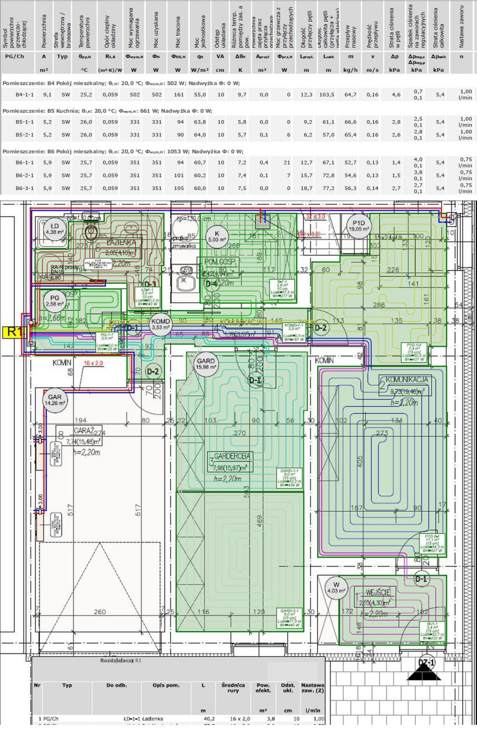

Profesjonalny projekt ogrzewania podłogowego to dokumentacja techniczna, która precyzyjnie określa parametry pracy całego układu grzewczego. Zwykle obejmuje część obliczeniową i rysunkową, a wcześniej wymaga analizy strat ciepła w poszczególnych pomieszczeniach, z uwzględnieniem ewentualnych zmian w izolacji budynku lub układzie wnętrz.
Projektant musi też znać planowane wykończenie podłóg (kafelki, panele, drewno), bo wpływa ono na opór cieplny warstwy wierzchniej, oraz układ pomieszczeń wraz z miejscami, w których podłogówki nie da się ułożyć, na przykład pod stałymi zabudowami, wanną, kominkiem czy meblami kuchennymi. Ważna jest również planowana lokalizacja rozdzielacza, bo od niej zależą długości pętli i hydraulika całej instalacji.
Projekt ogrzewania podłogowego - rysunki techniczne + obliczenia
Dopiero na tej podstawie można sensownie ustalić temperaturę na zasilaniu ogrzewania podłogowego, docelową temperaturę powierzchni posadzki, długości i rozstaw pętli grzewczych, średnice rur oraz parametry pompy cyrkulacyjnej wyznaczone m.in. ze strat ciśnienia.
Innymi słowy: projekt odpowiada na pytanie, jak uzyskać równą temperaturę w każdym pomieszczeniu bez niepotrzebnego „dokręcania” instalacji, które kończy się wyższymi rachunkami.
