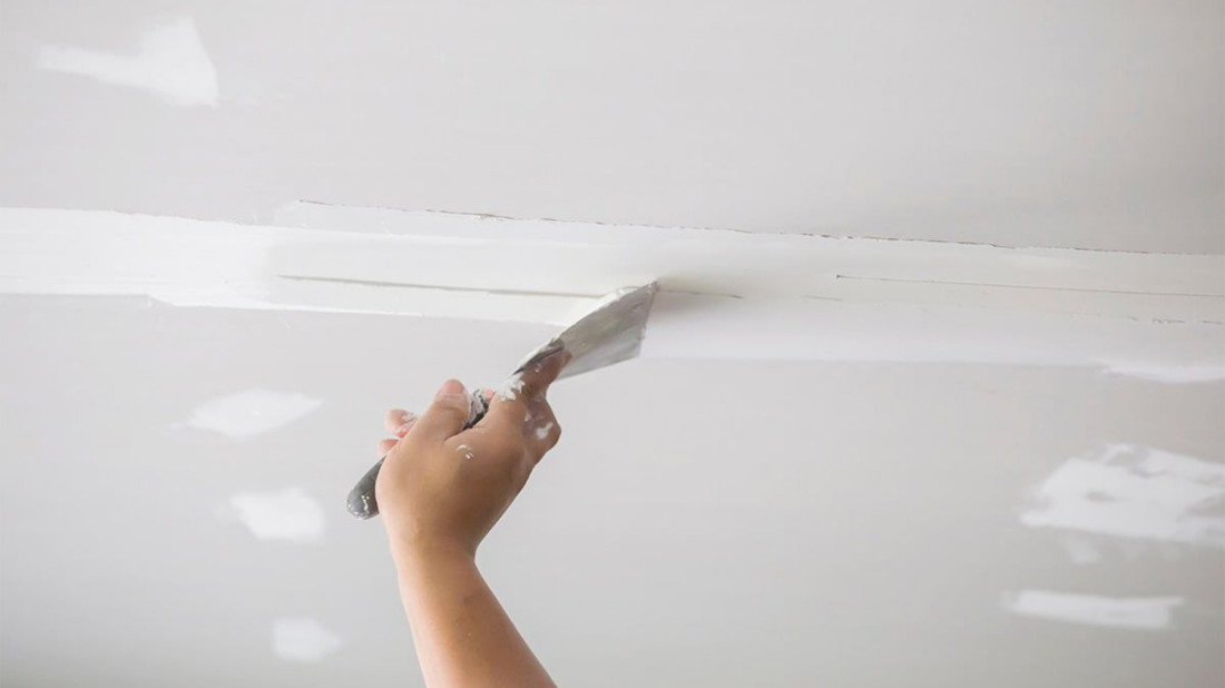

Technika nakładania masy szpachlowej ma ogromne znaczenie dla jakości spoin. Należy zacząć od dokładnego wypełnienia spoiny, starając się, by masa pokryła całą powierzchnię połączenia płyt. Następnie, przy użyciu pacy stalowej, należy wykonać poprzeczne ruchy, które zapewnią równomierne rozprowadzenie masy i zapobiegną powstawaniu pustych przestrzeni pod cienką warstwą gipsu.
Każdą kolejną warstwę masy nakłada się dopiero po całkowitym wyschnięciu poprzedniej. Zbyt grube warstwy masy mogą prowadzić do nierówności i pęknięć, dlatego każda warstwa powinna być cienka, a czas schnięcia dostosowany do instrukcji producenta.
