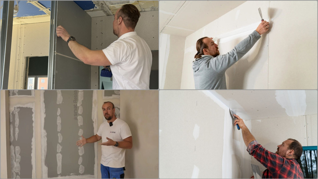

Stabilna konstrukcja nośna
Trwałość spoin zależy od całego systemu suchej zabudowy. Znaczenie mają między innymi sztywność konstrukcji nośnej, sposób zamocowania płyt, rodzaj masy szpachlowej i taśmy zbrojącej, technika nakładania kolejnych warstw oraz temperatura i wilgotność panujące podczas prac.
Prawidłowo wykonana konstrukcja jest podstawą trwałości całej zabudowy. Nawet wysokiej jakości masa szpachlowa nie zniweluje naprężeń wynikających z niestabilnego lub nadmiernie uginającego się podłoża.
Rozstaw profili powinien być zgodny z wymaganiami wybranego systemu i może wynosić na przykład 40 lub 60 cm. Płyty należy mocować solidnie i równomiernie, eliminując luzy oraz miejsca podatne na ugięcia. Każdy ruch konstrukcji przenosi się na spoiny, co w dłuższej perspektywie może doprowadzić do ich pękania.
Ważne jest również zachowanie wymaganych odstępów między zabudową a podłogą lub sufitem. Brak odpowiedniego dystansu może powodować przekazywanie naprężeń z elementów budynku bezpośrednio na płyty.

Kilka warstw zamiast jednej grubej
Technika nakładania masy ma bezpośredni wpływ na wytrzymałość i wygląd spoiny. Wykonanie jednej bardzo grubej warstwy sprzyja nierównomiernemu wysychaniu, zwiększonemu skurczowi oraz powstawaniu pęknięć.
Pierwsza warstwa powinna dokładnie wypełnić spoinę i umożliwić prawidłowe zatopienie taśmy. Druga warstwa służy do wyrównania oraz wykończenia powierzchni. W zależności od oczekiwanego standardu i zastosowanego systemu konieczne może być również dalsze poszerzanie i wygładzanie miejsca łączenia.
W przypadku mas sypkich należy bezwzględnie przestrzegać proporcji wody przypadającej na kilogram proszku, określonej przez producenta. Dodanie zbyt dużej ilości wody może pogorszyć właściwości mechaniczne przygotowanej masy.
Każda warstwa powinna całkowicie wyschnąć przed rozpoczęciem kolejnego etapu. Nakładanie świeżej masy na niewyschnięte podłoże może prowadzić do skurczu, odspajania oraz powstawania rys.
