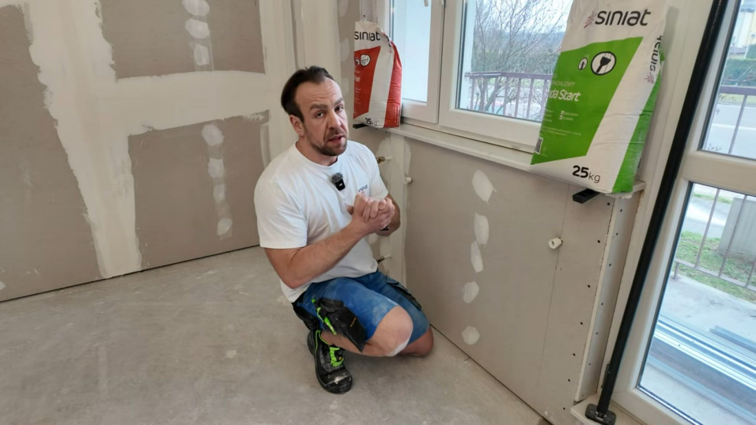

Płytujemy ścianę z wyjściem na balkon - Remont Solo by Siniat odc.3
Jeśli okno „ucieka” z pionu, stelaż da się celowo cofnąć (np. o 1,5 cm), żeby później spokojnie skorygować geometrię szpachlą i narożnikami, zamiast walczyć na siłę na etapie montażu płyt.

Przy samym oknie pojawia się typowe wyzwanie: nie zawsze da się wszędzie bezpiecznie przykręcić płytę, zwłaszcza bliżej ramy. Wtedy wchodzi w grę połączenie dwóch technik w obróbce glifów: z jednej strony płyta idzie na wkręty do profilu pomocniczego, a bliżej okna płytę przykleja się bezpośrednio do ściany masywnej.
Zanim pojawi się klej, trzeba odciąć nadmiar pianki montażowej wokół okna, podłoże oczyścić i zagruntować. Bardzo pomaga docięcie elementów na ościeża „na sucho” przed rozrabianiem masy - wtedy montaż idzie płynnie, a naroża da się prowadzić równo.

Montaż parapetów - docisk po osadzeniu to etap, którego nie wolno pominąć
Po ustawieniu parapetów z wcześniej zaplanowanym spadkiem przychodzi moment, który często decyduje o efekcie: obciążenie. Parapet po montażu powinien zostać dociśnięty (praktycznie sprawdza się obciążenie (np. workami z gipsem), bo pianka - nawet niskoprężna - podczas wiązania potrafi zwiększyć objętość i unieść element. Docisk trzyma geometrię do czasu pełnego związania.
