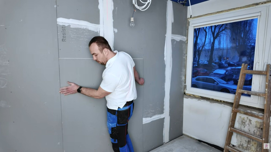

Najważniejsze znaczenie ma tu nie pojedynczy produkt, ale cały system wykonania. Ściana powstaje na stabilnym stelażu, jest płytowana podwójnie z obu stron, a spoiny kolejnych warstw nie pokrywają się ze sobą. Dzięki temu konstrukcja zyskuje większą sztywność i lepiej przenosi obciążenia.
Stabilny stelaż mocowany bezpośrednio do stropu
Podstawą wytrzymałej ściany działowej jest właściwe zamocowanie profili. W omawianym przypadku stelaż nie został przykręcony do podłogi pływającej, lecz bezpośrednio do wylewki, czyli do stropu. To ważne, ponieważ podłoga pływająca może pracować, a ściana działowa powinna mieć możliwie stabilną podstawę.
Profile konstrukcyjne ustawiono w standardowym rozstawie co 60 cm. Taki układ pozwala poprawnie zamocować płyty i zachować przewidywalną pracę całej zabudowy. Przy ścianie, na której mają wisieć ciężkie elementy, dokładność montażu profili ma bezpośredni wpływ na końcową nośność.
Podwójne płytowanie jako sposób na większą nośność
W prezentowanym rozwiązaniu ściana jest płytowana podwójnie z obu stron. Pierwsza warstwa płyt tworzy bazę, a druga wzmacnia całą przegrodę i ogranicza ryzyko osłabienia w miejscach łączeń.
Przepis na wytrzymałą ścianę działową - Remont Solo by Siniat
Po zamocowaniu pierwszej warstwy należy zaszpachlować połączenia płyt. Dopiero później układa się drugą warstwę. Nie jest to detal bez znaczenia, ponieważ staranne wypełnienie spoin poprawia stabilność poszycia i przygotowuje powierzchnię pod kolejne płyty.
Mijanka spoin, czyli kluczowa zasada montażu
Jedną z najważniejszych reguł przy podwójnym płytowaniu jest mijanka spoin. Oznacza to, że łączenia płyt w drugiej warstwie nie mogą wypadać dokładnie w tych samych miejscach co łączenia pierwszej warstwy. W praktyce spoiny powinny być przesunięte względem siebie i nie powinny przypadać na ten sam profil konstrukcyjny.
Takie rozwiązanie ogranicza powstawanie słabych punktów w ścianie. Gdyby spoiny obu warstw pokrywały się ze sobą, konstrukcja mogłaby być bardziej podatna na pęknięcia i miejscowe odkształcenia. Mijanka poprawia sztywność zabudowy i jest szczególnie ważna wtedy, gdy ściana ma przenosić większe obciążenia.

Test wytrzymałości wykonano z użyciem drążka do podciągania. Zamiast standardowych mocowań do ścian masywnych zastosowano kołki typu molly przeznaczone do podwójnego płytowania.
Po zaciśnięciu taki kołek rozkłada się za płytą i tworzy szerokie podparcie przypominające „parasolkę”. Dzięki temu obciążenie nie skupia się w jednym punkcie, lecz jest lepiej rozprowadzone po powierzchni poszycia. W opisywanym przypadku potrzebne były jedynie nieco dłuższe śruby niż te dołączone do drążka.
Test obciążeniowy ściany z płyt g-k
Najbardziej przekonującym elementem materiału był praktyczny test. Drążek zamocowany na czterech kołkach typu molly utrzymał dorosłego mężczyznę ważącego około 110 kg podczas ćwiczeń.
To pokazuje, że poprawnie wykonana ściana działowa z podwójnie ułożonych płyt Siniat Resistex może przenosić znaczne obciążenia. Warunkiem jest jednak wykonanie całej zabudowy zgodnie z zasadami systemowymi: od stabilnego montażu profili, przez mijankę spoin, po odpowiednie szpachlowanie i dobór właściwych mocowań.
