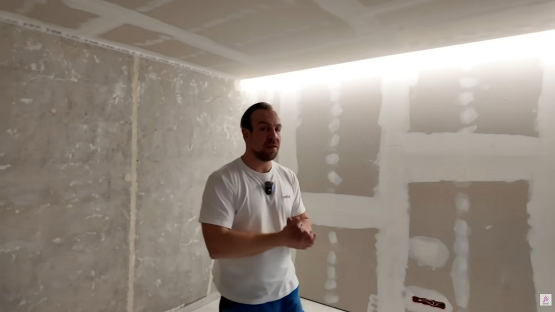

Prace najlepiej rozpocząć od wnęki z oświetleniem LED nad telewizorem, ponieważ znajduje się ona powyżej poziomu głównego sufitu podwieszanego. Najpierw montuje się profil przyścienny do ściany, a następnie do sufitu przykręca profil CD, do którego dokręcana jest płyta. Dopiero po wykonaniu tego fragmentu można przejść do montażu pozostałej części stelaża.
W praktyce bardzo ważne są proporcje wnęki. Choć nie ma jednego obowiązkowego wymiaru, za najbardziej wygodną uznaje się szerokość od 15 do 20 cm. W prezentowanym rozwiązaniu przyjęto 18 cm, bo taki zakres ułatwia zarówno szpachlowanie, montaż taśmy LED, jak i późniejsze usuwanie kurzu.
Aby źródło światła pozostało niewidoczne, a na ścianie pojawiła się wyłącznie miękka łuna, linię zabudowy trzeba odpowiednio cofnąć. Przy wnęce 20 cm „na gotowo” stelaż cofnięto o dodatkowe 5 cm plus grubość płyty, co dało w sumie około 26,5 cm od ściany. To właśnie ten detal w dużej mierze decyduje o końcowym efekcie wizualnym.
Przy nierównych ścianach sprawdza się prosty trik montażowy. Płytę warto wypuścić nieco dalej poza planowaną linię zabudowy, a dopiero później, przy pomocy lasera, wyznaczyć właściwy przebieg i dociąć ją do ostatecznego wymiaru. Dzięki temu łatwiej uzyskać prostą i estetyczną krawędź nawet tam, gdzie kąty w pomieszczeniu nie są idealne.

Wykończenie tego typu zabudowy często wykonuje się w standardzie Q1. Oznacza to przede wszystkim prawidłowe osadzenie narożników i staranne przygotowanie powierzchni pod dalsze prace. Do osadzania narożników, a w razie potrzeby także puszek elektrycznych, dobrze sprawdza się masa konstrukcyjna Nida Max.
Na zewnętrznych krawędziach zabudowy karnisza stosuje się zwykłe narożniki perforowane. Z kolei we wnęce oświetleniowej bardzo ważną rolę odgrywają półnarożniki aluminiowe, które estetycznie zasłaniają widoczną, ciętą krawędź płyty.
Taki półnarożnik szpachluje się tylko od dołu, a z boku wystarczy go pomalować. To rozwiązanie daje schludny efekt i wyraźnie przyspiesza pracę.
W samej wnęce LED warto zadbać o kolejność wykończenia. Jej środek najlepiej zaszpachlować „na gotowo” jeszcze przed całkowitym zamknięciem sufitu. Dzięki temu łatwiej operować szpachelką w ograniczonej przestrzeni i dokładniej opracować trudno dostępne miejsca.
Efekt końcowy to nie tylko estetyczna zabudowa, ale też realna poprawa komfortu w salonie. Delikatne światło odbite od ściany telewizyjnej sprawia, że wzrok mniej się męczy podczas oglądania, a wnętrze zyskuje nowoczesny, uporządkowany charakter.
