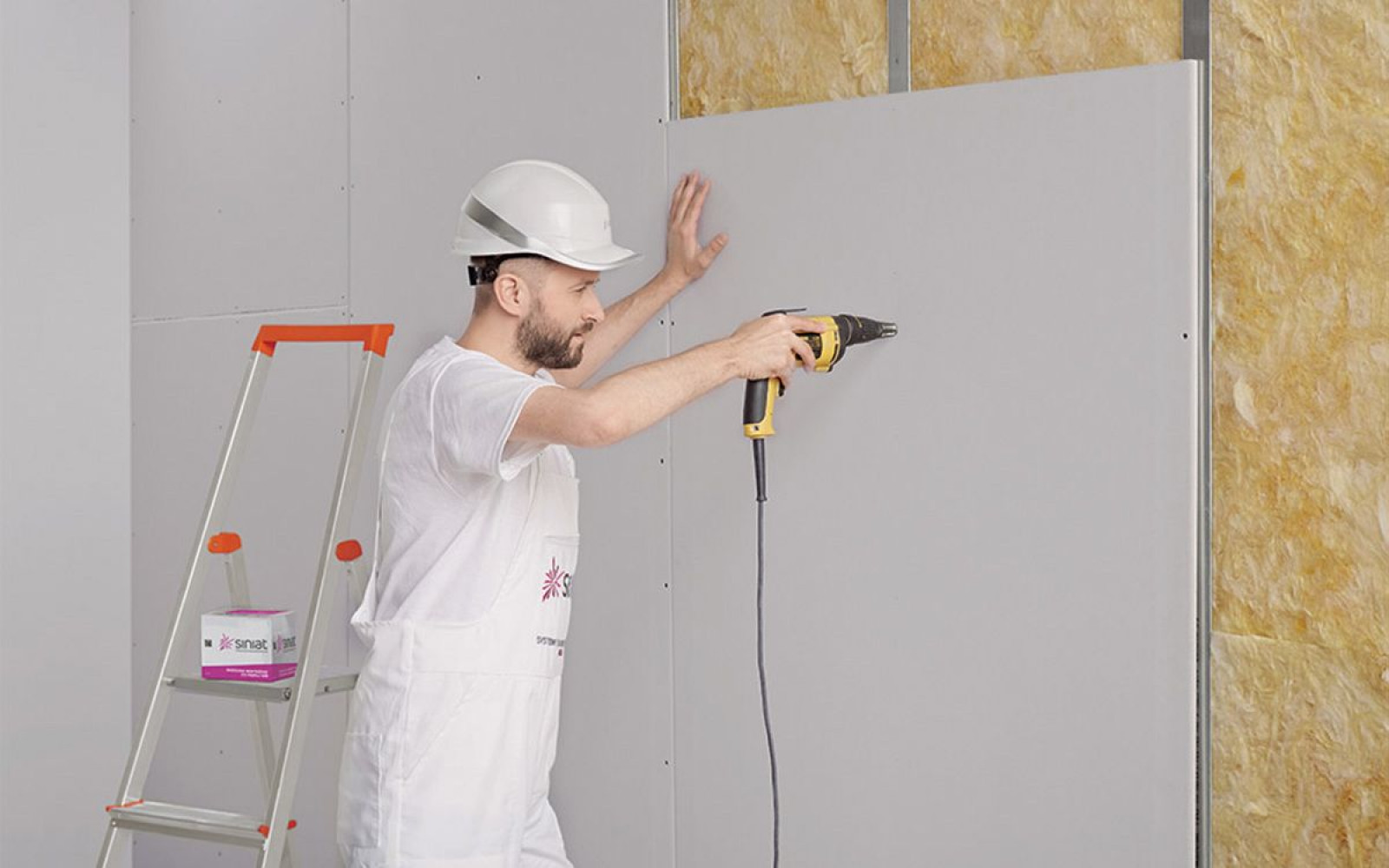

  10. Mocowanie płyt: Płyty kartonowo-gipsowe przykręcamy do profili C, pamiętając o dylatacji na dole i u góry.
  11. Izolacja akustyczna: W wolnej przestrzeni w ściance umieszczamy materiał izolacyjny, np. wełnę mineralną, co poprawia tłumienie hałasów.
  12. Montaż drugiej strony ścianki: Po zamocowaniu jednej strony, powtarzamy ten proces po drugiej stronie ścianki.
