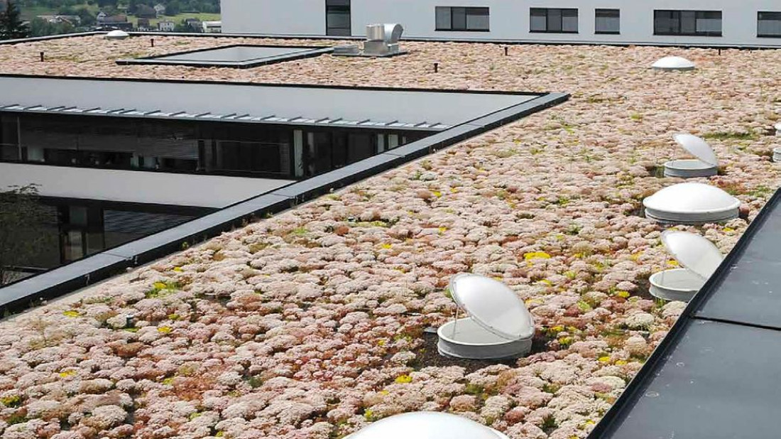

Dach retencyjny to specjalnie zaprojektowany dach zielony, który poza funkcją estetyczno-ekologiczną pełni rolę systemu gromadzenia i regulowanego odprowadzania wody deszczowej. Kluczowe jest tu słowo "retencja", oznaczające zatrzymywanie opadu na dachu, a następnie jego powolne odparowanie lub skierowanie do naturalnego obiegu poprzez wsiąkanie w grunt.
W odróżnieniu od tradycyjnych dachów spadzistych czy nawet klasycznych dachów zielonych, dach retencyjny ma zdolność do magazynowania znacznych ilości wody opadowej i uwalniania jej w tempie dostosowanym do możliwości odbiorczych otoczenia. Działa jak gąbka, która chłonie wodę, a następnie stopniowo ją oddaje.

Pod względem technologicznym dach retencyjny to wielowarstwowa konstrukcja oparta na systemie dachów zielonych. Jego działanie przypomina działanie gąbki - struktura magazynuje wodę w specjalnych warstwach retencyjnych, która:
  • częściowo paruje, nawilżając mikroklimat,
  • częściowo jest zatrzymywana na dachu,
  • a nadmiar odprowadzany jest z opóźnieniem.
Takie rozwiązanie pozwala w praktyce znacznie ograniczyć piki odpływów, które są największym zagrożeniem dla miejskiej infrastruktury kanalizacyjnej.

Systemy ze spowolnieniem odpływu z dachu (tzw. Blue Roof)
To rozwiązanie zakłada celowe dławienie odpływu wody z dachu, aby opad mógł być tymczasowo spiętrzony. Kluczowe cechy:
  • wymagają hydroizolacji o spadku 0,5-1%,
  • wykorzystują dławiki wodne, które kontrolują tempo odpływu,
  • mogą zastąpić klasyczne zbiorniki retencyjne w gruncie.
Przykład: BauderGREEN Retencja RE03 - ciężar powierzchniowy w stanie nasycenia: 172 kg/m², możliwość retencji: 95,0 l/m².
Systemy z niskim współczynnikiem spływu C
Ich zadaniem jest buforowanie nagłych opadów i powolne uwalnianie wody. Charakteryzują się:
  • stosowaniem warstw retencyjnych o dużej chłonności,
  • współczynnikiem spływu C na poziomie 0,24-0,1, co oznacza nawet 90% retencji wody opadowej,
  • umożliwiają adaptację również na dachach o większym spadku.
Przykład: BauderGREEN Retencja RE01 - ciężar powierzchniowy: 100-172 kg/m², chłonność: 37-60 l/m².
