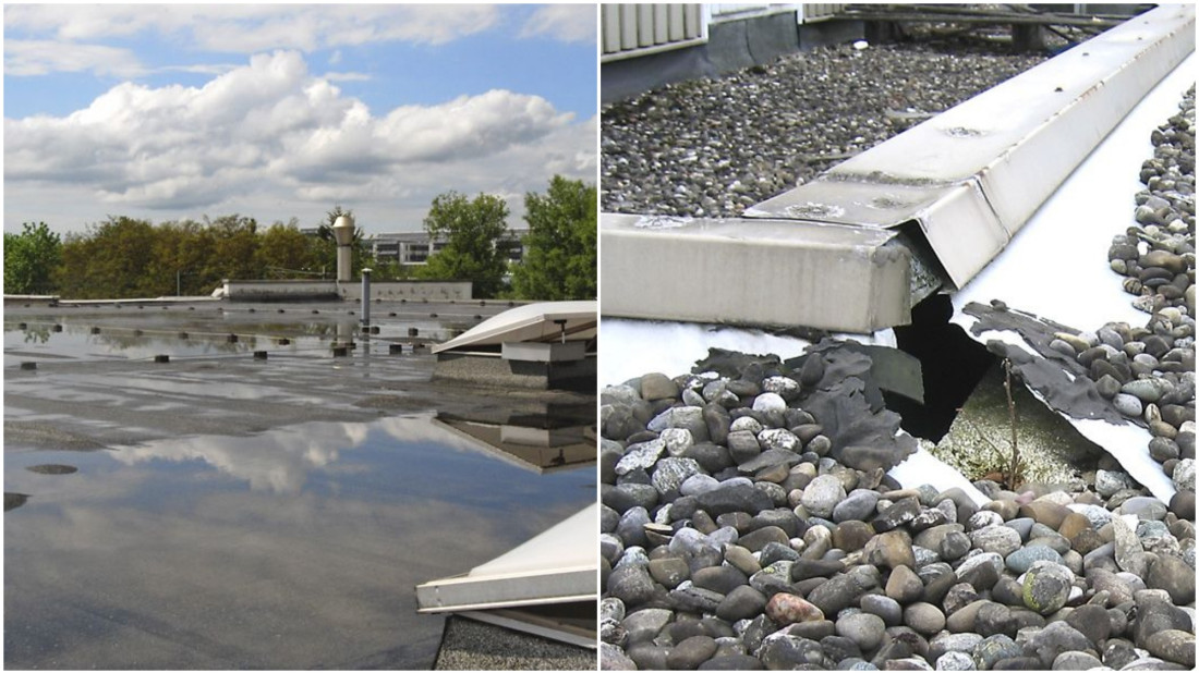

Najczęściej o renowacji decyduje utrata funkcjonalności lub wysokie ryzyko przyszłych szkód. Jeśli na membranie pojawiają się pęcherze, w strefach połączeń czy przy świetlikach widać rozerwania, a na połaci po deszczu długo stoi woda, to sygnał alarmowy. Równie groźne bywa ukryte zawilgocenie termoizolacji - wilgotny materiał traci parametry, a z czasem przenosi wilgoć do wnętrza. Najrozsądniejszy moment na podjęcie decyzji to wiosna, kiedy jest czas na pełną diagnostykę i realizację prac przed zimą. Renowację rozważa się także wtedy, gdy planowana jest zmiana sposobu użytkowania dachu: montaż instalacji solarnych, urządzenie tarasu lub ogrodu, dołożenie nadbudówek technicznych. Każda z tych zmian zwiększa obciążenia i koszty, dlatego najpierw trzeba sprawdzić nośność i prognozowaną trwałość całego układu.
Najczęstsze uszkodzenia dachu płaskiego: co widać, a czego nie
Na powierzchni widać zwykle pęcherze i mikropęknięcia membrany, rozdarcia przy obróbkach blacharskich i przejściach instalacyjnych. Uwagę zwraca także stojąca woda - szczególnie w miejscach o zbyt małym spadku lub przy niedrożnych wpustach. Jednak kluczowe szkody dzieją się pod warstwami: ekstremalnie zawilgocona izolacja termiczna traci opór cieplny, a woda na paroizolacji, ulegając cyklom zamarzania i odmarzania, może osłabiać połączenia i powodować deformacje. Dochodzą do tego uszkodzenia po burzach oraz nagromadzenie zanieczyszczeń, które przyspiesza starzenie materiałów i podnosi obciążenie chemiczno-biologiczne. Dlatego rzetelna ocena rzadko kończy się na oględzinach - próbki warstw i badania laboratoryjne folii czy izolacji pozwalają podjąć właściwą decyzję projektową.

W praktyce rozważa się dwa scenariusze. Jeśli stary układ jest nienaruszony i suchy, możliwa bywa renowacja z wykorzystaniem istniejących warstw - po ich przygotowaniu oraz doprojektowaniu spadków i obróbek. Gdy warstwy są uszkodzone lub zawilgocone, konieczny staje się większy zakres prac: demontaż fragmentów, osuszenie lub wymiana izolacji, korekta spadków, nowe paroizolacje i hydroizolacje. System renowacyjny zawsze należy dopasować do obciążeń: statycznych (śnieg, urządzenia), dynamicznych (wiatr) i użytkowych (ruch pieszy, donice, balasty PV). Nie wolno zapominać o strefach newralgicznych - attykach, krawędziach, dylatacjach, wpustach i przejściach instalacyjnych, gdzie powstaje najwięcej nieszczelności.
