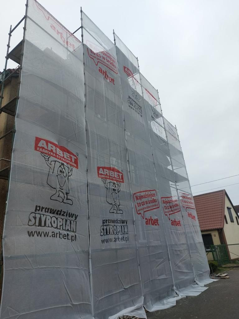

Ważnym zagadnieniem, choć często pomijanym w trakcie prowadzenia robót jest ochrona styropianu przed niekorzystnymi warunkami pogodowymi takimi jak deszcz, silny wiatr i promieniami słonecznymi poprzez stosowanie siatek osłonowych.
Zgodnie ze sztuką docieplania elewacji w systemie ETICS styropian nie może być odsłonięty. Długotrwałe oddziaływanie promieni słonecznych bezpośrednio na styropian może spowodować utlenianie i powstanie na powierzchni płyt żółtego lub szarego nalotu. Nalot należy zeszlifować przed nałożeniem kleju i siatki.
Brak osłon zapewniających zacienienie ścian szczególnie przy montażu styropianu grafitowego jest złym pomysłem, jak każdy ciemny materiał absorbuje promienie ultrafioletowe, na powierzchni płyty kumuluje się wysoka temperatura, która może destrukcyjnie wpływać na materiał.
