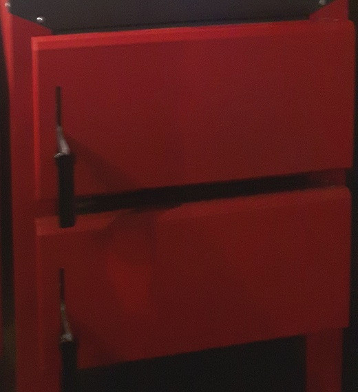

Odpowiedniego czyszczenia kotła na ekogroszek dokonuje się minimum raz w roku. Jeżeli kocioł pełni rolę „zimowego” źródła ciepła, należy zabezpieczyć go na okres wiosenno-letni, gdy kocioł będzie wyłączony.
W pierwszej kolejności warto poszukać sprawdzonych instrukcji, które pozwalają zaplanować i usystematyzować prace związane z wyłączeniem kotła na ekogroszek. Z wyłączonego urządzenia należy usunąć wszystkie zanieczyszczenia (popiół, resztki opału znajdującego się w zasobniku etc.).
Podczas czyszczenia powinno się sprawdzić wszystkie ogólnodostępne elementy kotła. Elementy ruchome (na przykład drzwiczki) mogą wymagać naoliwienia.
W kotle na paliwo stałe naoliwienia mogą wymagać np. drzwiczki

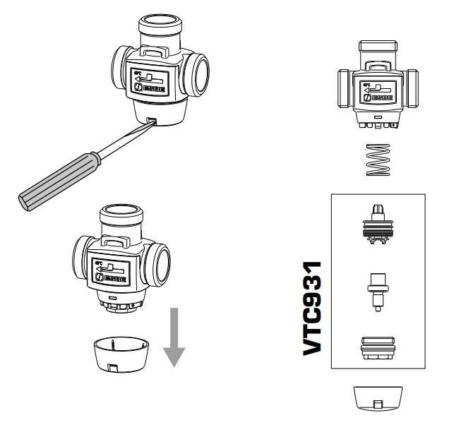

W razie wystąpienia problemów z zaworem, warto rozważyć jego demontaż i konserwację. Podczas prac serwisowych zdejmuje się i sprawdza poszczególne części zaworu. Większość elementów ma części zamienne.
W praktyce często wymienia się jednak cały zawór, by mieć pewność, że wszystkie jego elementy mają taką samą żywotność i jednakową gwarancję producenta.
Fragment instrukcji obsługi zaworu temperaturowego - części zaworu
Zawór temperaturowy wymaga konserwacji tylko w wyjątkowych sytuacjach. Podobną wytrzymałością charakteryzuje się wspomniany wcześniej miarkownik ciągu. W normalnych okolicznościach nie wymaga on konserwacji.
Każde serwisowanie powinno odbywać się zgodnie z instrukcją obsługi. Należy pamiętać także o dodatkowych czynnościach poprzedzających konserwację – odcięciu dopływu wody (przed serwisowaniem zaworu) lub wymontowaniu miarkownika z kieszeni zanurzeniowej.
