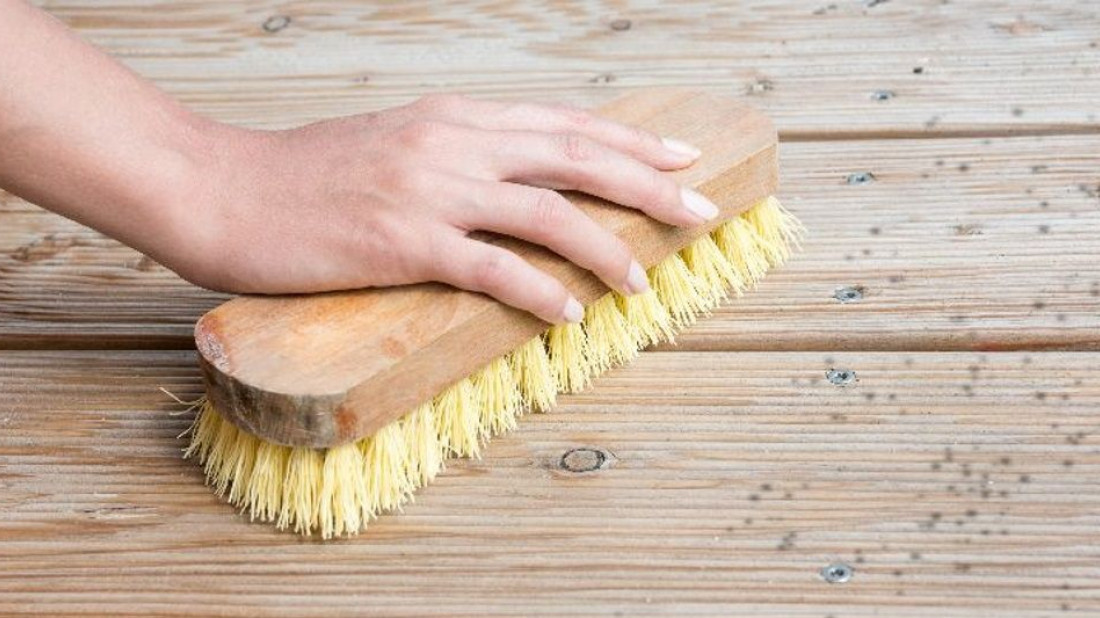

Zabezpieczenie, np. lazurą olejną, aplikujemy bezpośrednio po montażu. Jeżeli od tego momentu minęło już trochę czasu, to przed olejowaniem dokładnie czyścimy całą powierzchnię. Zanieczyszczenia powierzchniowe sprzątamy za pomocą twardej szczotki z tworzywa.
Następnie myjemy deski przy użyciu odpowiednich środków i porządnie spłukujemy. Teraz czekamy do wyschnięcia, a jeśli na wierzchu pozostał półprzezroczysty film - usuwamy go przed dalszą obróbką. Ewentualnie szlifujemy wszystko cienkim papierem ściernym, żeby uzyskać jednolitą powierzchnię.
