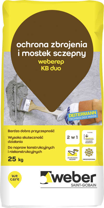

Pierwszy z nich - weberep KB duo - służy do wykonania warstwy ochronnej przed korozją oraz do wykonania warstw sczepnych pomiędzy podłożem betonowym a zaprawą naprawczą PCC. Cechuje go krótki czas schnięcia i bardzo dobra przyczepność.
Produkt do naprawy betonu - weberep KB duo
Przygotowane i oczyszczone wcześniej zbrojenie wystarczy pokryć najpierw jedną warstwą produktu weberep KB duo, a następnie po jej wyschnięciu nałożyć drugą.
Wykonana w ten sposób powłoka zabezpieczająca jest idealnym podłożem do aplikacji kolejnej warstwy weberep KB duo, która tym razem posłuży jako mostek sczepny.

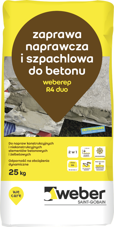

Kolejnym produktem marki WEBER, którego użycie jest niezbędne podczas właściwego etapu renowacji uszkodzonego betonu, jest weberep R4 duo. Charakteryzuje się on wysoką wytrzymałością mechaniczną, co wpływa na trwałość wypełnienia, a także bardzo dobrym uziarnieniem, które ułatwia proces wygładzania.
weberep R4 duo
Należy nałożyć go przy użyciu szpachelki lub pacy na świeżą warstwę sczepną wykonaną z weberep KB duo. Masa weberep R4 duo powinna zostać wciśnięta w ubytki i formowana do osiągnięcia pożądanego efektu.
Produkt ten może być także użyty także wtedy, kiedy niezbędne będzie wygładzenie i wyrównanie naprawionego podłoża. W tym celu powierzchnia powinna być zwilżona, a do aplikacji wystarczy użyć pacy lub rakli.
