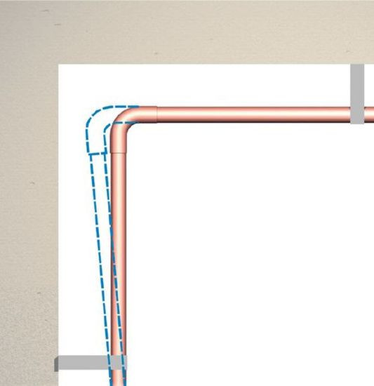

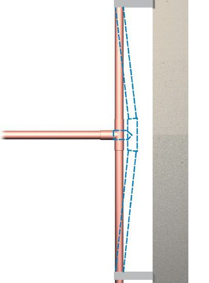

Zdecydowanie ważniejsze jest uwzględnienie rozszerzalności rur z ciepłą wodą, bo temperatura c.w.u. wynosi zwykle 50-55°C, różnice temperatury są więc kilkakrotnie większe. By zapewnić kompensację, stosuje się podpory (mocowania) pozwalające na swobodne przesuwanie się rur i wykorzystuje załamania rurociągu - jest to tzw. kompensacja naturalna. Jeśli to nie wystarcza, stosuje się specjalne kształtki kompensacyjne, najczęściej tzw. U-kształtne.
Uwaga! Podpory (uchwyty) nie powinny stykać się bezpośrednio z kształtkami i zaworami, bo wówczas ich kołnierze opierają się o uchwyt, uniemożliwiając ruch.
Dzięki odpowiedniemu prowadzeniu instalacji niwelujemy wydłużanie się rur wraz ze wzrostem temperatury
