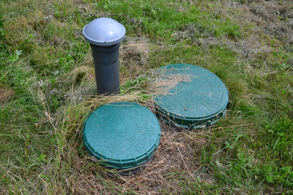

Wszystkie elementy oczyszczalni umieszczono w kopcu filtracyjnym o wym. 6 × 15 m
Pod pokrywami znajdują się: komora z zanurzeniowym złożem biologicznym i zintegrowana skrzynka sterująca (za częściami elektrycznymi)
