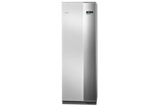

Pompa ciepła NIBE F1245 o mocy grzewczej 10 kW
