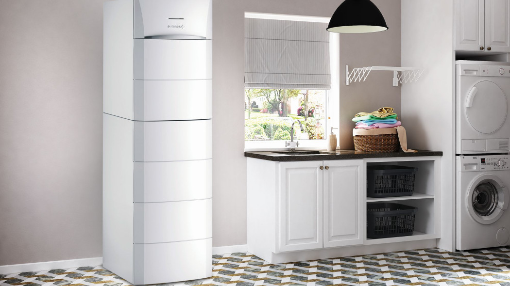

  • Strateo R32 (6,4-7,6 kW) to split z wbudowanym zasobnikiem c.w.u. o pojemności 190 litrów - emaliowanym, z anodą tytanową i grzałką elektryczną 3 kW jako wspomaganiem. Ogrzewanie, chłodzenie i przygotowanie c.w.u. w jednym urządzeniu, bez konieczności instalacji osobnego podgrzewacza. Chłodzenie podłogowe i przez klimakonwektory dostępne standardowo.

  • Inwestycja z ograniczoną przestrzenią techniczną i potrzebą c.w.u. w jednym urządzeniu - Strateo R32 rozwiązuje problem kompleksowo. Zintegrowany zasobnik 190 litrów eliminuje osobny podgrzewacz, a kompaktowy moduł wewnętrzny można wbudować w zabudowę meblową. Przy niskim zapotrzebowaniu na moc grzewczą - do 7,6 kW - to jedno z najbardziej eleganckich rozwiązań instalacyjnych w ofercie.
