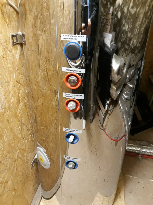

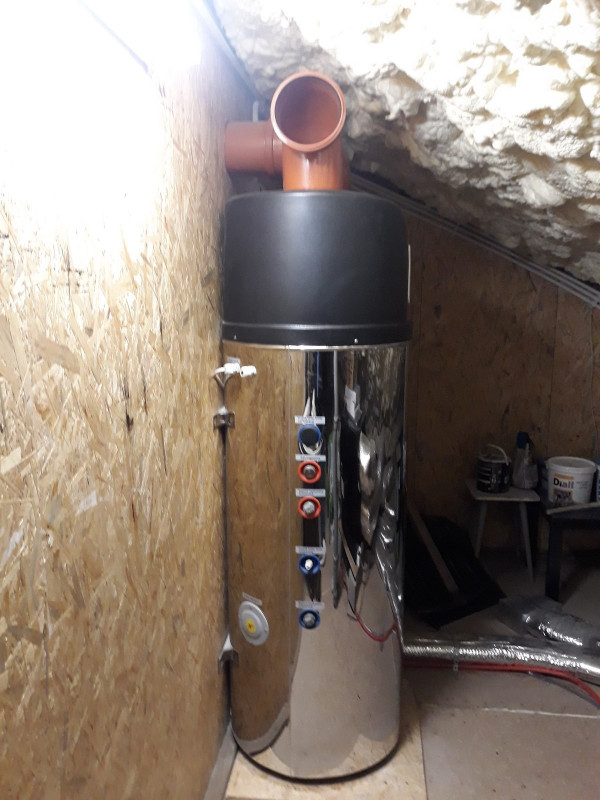

Nasza pompa czerpie ciepłe powietrze spod sufitu salonu - świeże z zewnątrz dostarcza wentylacja z rekuperacją - oddaje je wodzie we wbudowanym zasobniku, a zimne i osuszone wyprowadza na strych, na którym ją zamontowaliśmy - mówią Iwona i Zygmunt, Czytelnicy Budujemy Dom, którzy powietrzną pompę ciepła użytkują od 2015 r.

  • Nasza pompa czerpie ciepłe powietrze spod sufitu salonu - świeże z zewnątrz dostarcza wentylacja z rekuperacją - oddaje je wodzie we wbudowanym zasobniku, a zimne i osuszone wyprowadza na strych, na którym ją zamontowaliśmy. Oczywiście, w lecie strych się nagrzewa, choć grubo zaizolowaliśmy dach pianką PU, więc chłodzenie zimnym powietrzem wyrównuje temperaturę. To dodatkowa korzyść. Działanie zaplanowaliśmy na godziny 13:00-15:00, czyli w okresie drugiej tańszej taryfy. I to wystarcza! Praca raz na dobę daje nam wodę o zadanych 50°C. W zimie nieraz programujemy dodatkową godzinę w nocy.
    Na początku mieliśmy inne ustawienia, ale nie sprawdziły się. Grzaliśmy wodę tylko w nocy między 22:00 a 1:00, jednak wtedy wieczorem miała tylko 22°C - była za zimna na kąpiel. Od zmiany czasu pracy na środek dnia, wieczorem woda ma 47°C, a rano jest jeszcze ciepła. Otulony izolacją zasobnik nie wychładza się szybko! Kiedy przyjeżdżają wnuki lub goście i zużywamy więcej ciepłej wody, wtedy możemy szybko podgrzać grzałką wodę w zasobniku. Ponadto, w przeciwieństwie do sprzętu AGD, nawet po kilkugodzinnych awariach prądu, pompa nie traci ustawień na regulatorze.
  • Pompa działa prawidłowo, bez usterek. Jedynie przed pierwszą zimą nie "odpaliła", bo monterzy nie dokręcili jakiegoś przewodu. Przyjechał serwisant, dokręcił poluzowany przewód i od tamtej pory wszystko gra. Kosztowała trochę mniej, ponieważ ma wgniecioną obudowę, a nieuszkodzonego egzemplarza nie było w sklepie.
  • Nie mamy na parterze kotłowni z kominem. Pompę celowo zaplanowaliśmy na na strychu, gdyż dzięki temu łatwiej zasysa ciepłe powietrze z "poduchy" pod sufitem salonu, no i chłodzi latem nagrzewającą się przestrzeń pod dachem. Na górną kondygnację dźwigało ją dwóch ludzi, z pustym zasobnikiem c.w.u. waży aż 75 kg. Sam montaż był szybki, prosty, tani. Nie ma w tym żadnej filozofii.
