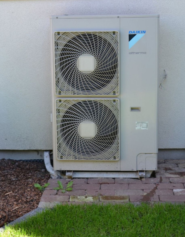

Inwerter zewnętrzny ulokowano przy gospodarczej części budynku, bo szumi

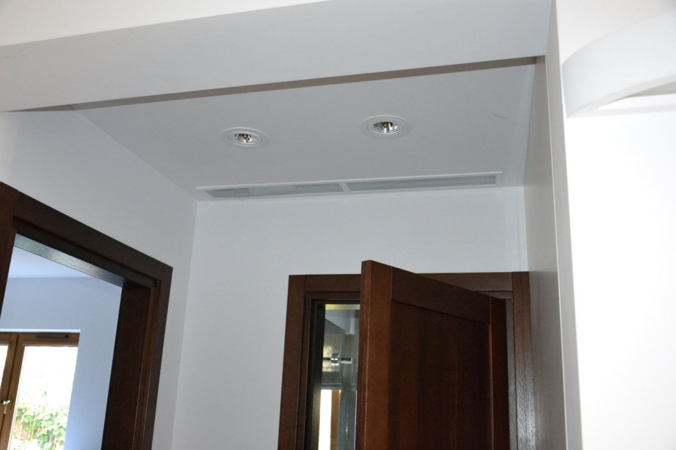

  • Przemyślenie i zaprojektowanie układu z pompą ciepła zajęło mi 2 dni. Z parametrów technicznych pompy wynika, że powyżej temperatury zewnętrznej 5°C moc i współczynnik COP są najlepsze, dlatego właśnie taki punkt biwalencji zadałem na sterowniku w domu dzieci. Ale, oczywiście, mogą go zmienić. Poniżej tej temperatury taniej wychodzi ogrzewanie gazem, więc kierowałem się prostym rachunkiem ekonomicznym. Tak zaprogramowałem system grzewczy, żeby pompa ciepła włączała się również poniżej -17°C i wtedy, w funkcji pogodowej, podgrzewa wodę w układzie grzewczym na zasadzie - im chłodniejsze powietrze, tym cieplejsza woda. Ciepła woda dociera do grzejników, ale też do obu klimakonwektorów, które można wykorzystywać w zimie jako dodatkowe górne źródło ciepła. Można je regulować pilotami. Właśnie dlatego, że zastosowałem fan-coile, nie zaprojektowałem podłogówki, tylko odpowiednio przewymiarowane grzejniki. Każdy grzejnik ma własny zawór termostatyczny.

Wyloty klimakonwektora (na piętrze obsługuje 3 pokoje i hol)
Wyloty klimakonwektora (na piętrze obsługuje 3 pokoje i hol).
