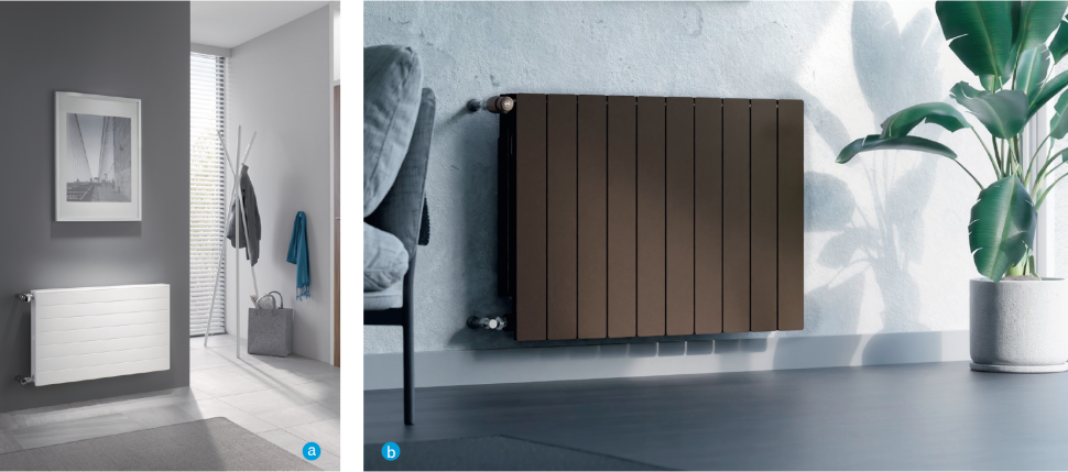

Zarówno stal (fot. a) Kermi), jak i aluminium (fot. b) KFA Armatura), dobrze przewodzą ciepło, co pozwala na szybkie i skuteczne ogrzewanie pomieszczeń
Zarówno stal (fot. a) Kermi), jak i aluminium (fot. b) KFA Armatura), dobrze przewodzą ciepło, co pozwala na szybkie i skuteczne ogrzewanie pomieszczeń.
Właściwości stali i aluminium
Zacznijmy od materiału, który najbardziej interesuje naszego Czytelnika. Zarówno grzejniki stalowe, jak i aluminiowe wyróżniają się małą bezwładnością cieplną, co oznacza, że szybko się nagrzewają i stygną. Dlatego wnętrza można nagrzać w krótkim czasie. To dzięki temu, że w obu typach mieści się niewiele wody, a ich ścianki bardzo dobrze przewodzą ciepło.
Większą popularnością cieszą się grzejniki stalowe. Charakteryzują się dużą trwałością i wytrzymałością - są odporne na uszkodzenia mechaniczne. Modele o nawet niewielkich rozmiarach mogą efektywnie ogrzewać duże pomieszczenia. Dostępne są w szerokiej gamie wzorów i kolorów.
Niestety, są podatne na korozję, dlatego nie powinny być montowane w instalacjach otwartych, w których woda ma kontakt z powietrzem. Z tego powodu nie są też polecane do łazienek, gdzie panuje duża wilgotność. Ponadto ich mankamentem jest duża waga, co utrudnia transport i montaż.
Grzejniki z aluminium również cechują się dużą trwałością, ale są bardziej od stalowych podatne na uszkodzenia mechaniczne. Są za to odporne na korozję i dobrze sprawdzają się w systemach grzewczych zasilanych różnego rodzaju kotłami. Ich dużym atutem jest to, że można je rozbudowywać o kolejne człony. Są lżejsze i łatwiejsze w montażu niż grzejniki stalowe.
Ze względu na zagrożenie korozją elektrochemiczną (w uproszczeniu - powstaje przy zetknięciu różnych metali) nie zaleca się montować ich w instalacjach miedzianych, chyba że zastosowane zostaną inhibitory korozji (płyny, które wprowadza się do instalacji c.o.), a w miejscach łączenia grzejnika z kształtkami z miedzi specjalne izolacyjne przekładki.
