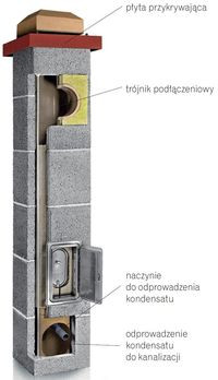

Komin ceramiczny uniwersalny może współpracować z każdym rodzajem kotła. To najlepszy wybór, jesli na etapie budowy nie wiemy jeszcze, w jaki sposób bedzie ogrzewany dom
Komin ceramiczny uniwersalny może współpracować z każdym rodzajem kotła. To najlepszy wybór, jeśli na etapie budowy nie wiemy jeszcze, w jaki sposób będzie ogrzewany dom (rys. Plewa)
Wyrzut spalin może odbywać się w dwojaki sposób:
  • w kominie panuje ciśnienie wyższe niż na zewnątrz, bo ruch spalin wymusza wentylator w kotle. Oznacza to, że komin musi spełniać rygorystyczne wymogi co do szczelności, bo inaczej wentylator wypchnie spaliny do pomieszczenia. Tego rodzaju kominów potrzebują kotły z zamkniętą komorą spalania, w tym praktycznie wszystkie kotły kondensacyjne;
  • w kominie panuje ciśnienie niższe niż na zewnątrz (podciśnienie). Do wytworzenia ciągu konieczna jest odpowiednia wysokość i przekrój komina. Wymagania co do jego szczelności są łagodniejsze (przez nieszczelność komin będzie zasysał powietrze). Ten typ kominów stosuje się do kotłów z palnikiem atmosferycznym lub nadmuchowym.

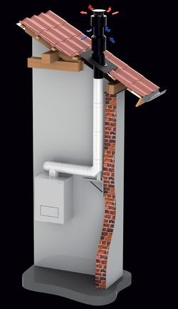

Dla kotłów gazowych z zamkniętą komorą spalania, najprostszym rozwiązaniem jest system kominowy koncentryczny.
Pobierając powietrze do spalania bezpośrednio z zewnątrz (niebieskie strzałki), czynimy nasz układ niezależny od rodzaju wentylacji w kotłowni.
Rozwiązanie to pozwala również na wyprowadzenie spalin bezpośrednio przez ścianę zewnętrzną budynku, bez potrzeby prowadzenia długiego komina przez wyższe kondygnacje budynku.
Jednak dotyczy to tylko domów wolno stojących i kotłów o mocy do 21 kW. (fot. Jeremias)
