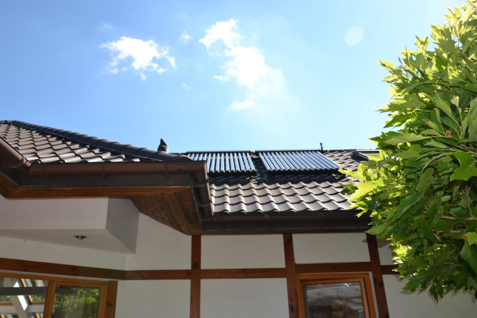

Kolektory próżniowe
Kolektory próżniowe są mało widoczne na połaci dachu o nachyleniu 30°.

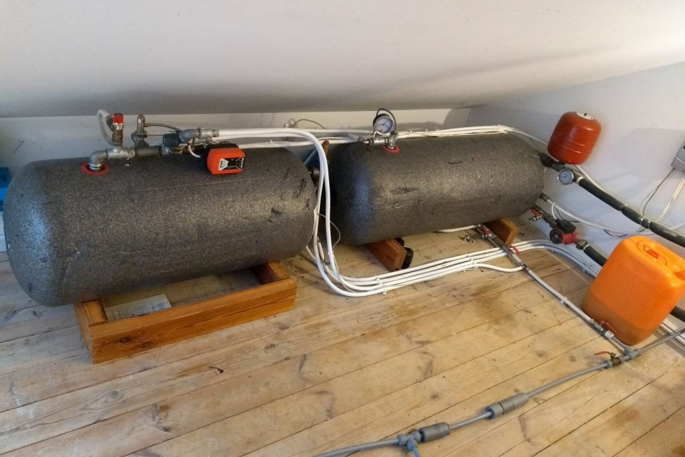

Dwa zasobniki c.w.u.
Dwa zasobniki c.w.u. o poj. 80 l i 120 l zamontowano na strychu

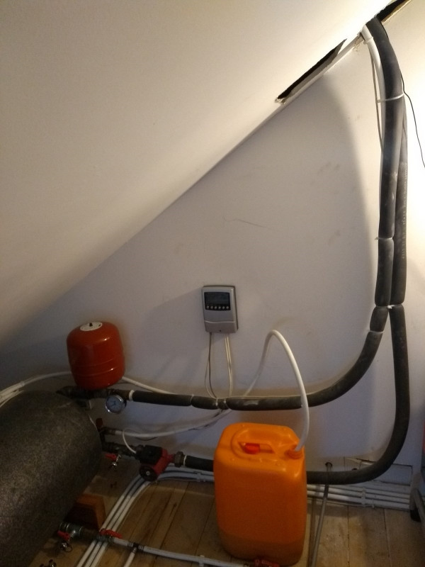

Krzysiek - mamy proste zabezpieczenia przed przegrzaniem się cieczy roboczej - odpowietrznik na dachu - nazywamy go "gwizdkiem" - oraz plastikowy baniak, do którego spływa nadmiar rozprężonej cieczy roboczej. Oczywiście, jest jeszcze naczynie wzbiorcze i zawory bezpieczeństwa. Wodę, ogrzaną energią słońca, gromadzimy w dwóch zbiornikach. Umieściliśmy je na strychu, tuż pod kolektorami i nad główną łazienką z wanną, prysznicem i kotłem na gaz z sieci.
Instalacja jest zatem bardzo krótka, nie ma w niej dużych strat ciepła. Montaż trwał 1 dzień, nie był skomplikowany. Fachowiec z pomocnikiem przebili rury, przez dach, na strych i tam podłączyli resztę elementów. Poprosiliśmy go o wysokiej jakości materiały i osprzęt - powiedział, że będzie z nimi trochę drożej. Kilkaset złotych nie stanowi dużej różnicy, za to jest później różnica w wytrzymałości i trwałości instalacji.
Elastyczne rury Inox (w otulinie) mają dł. 1,5 m
Instalacja jest bardzo krótka - elastyczne rury Inox (w otulinie) mają dł. 1,5 m.

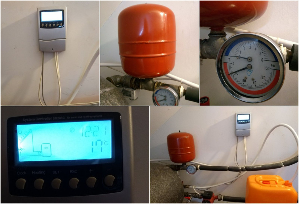

Na automatyce solarnej sprawdzam niekiedy parametry instalacji - jak każda wymaga czujnego oka i nadzoru, ale jest to bezobsługowy samograj, więc nieraz o niej zapominam. Już raz serwisant wymienił ciecz roboczą po tym, jak woda w instalacji odparowała i glikol zgęstniał. Przejrzał wtedy śrubunki, uszczelki, zabezpieczenia. Kosztowało to z przyjazdem 200 zł. Zapowiedział się z powrotem po upływie 4-5 lat. Czas amortyzacji kosztów inwestycyjnych obliczamy na 7-8 lat.

Elementy instalacji solarnej - kolektory próżniowe
