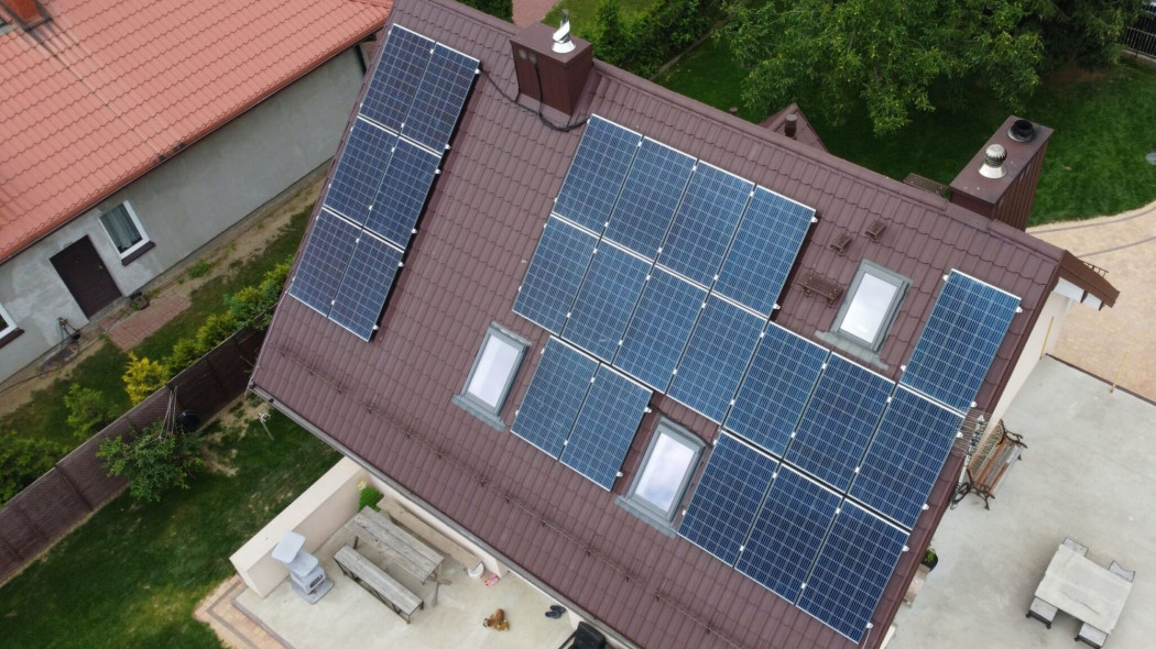

Solary i fotowoltaika - kiedy zdecydować się na te instalacje?
Solary i fotowoltaika - kiedy zdecydować się na te instalacje? fot. OzeBUD
Cechą wspólną cieczowych kolektorów słonecznych (płaskich i rurowych próżniowych) oraz paneli fotowoltaicznych jest przechwytywanie i przetwarzanie energii słońca. Jednak efekt działania takich instalacji jest inny.

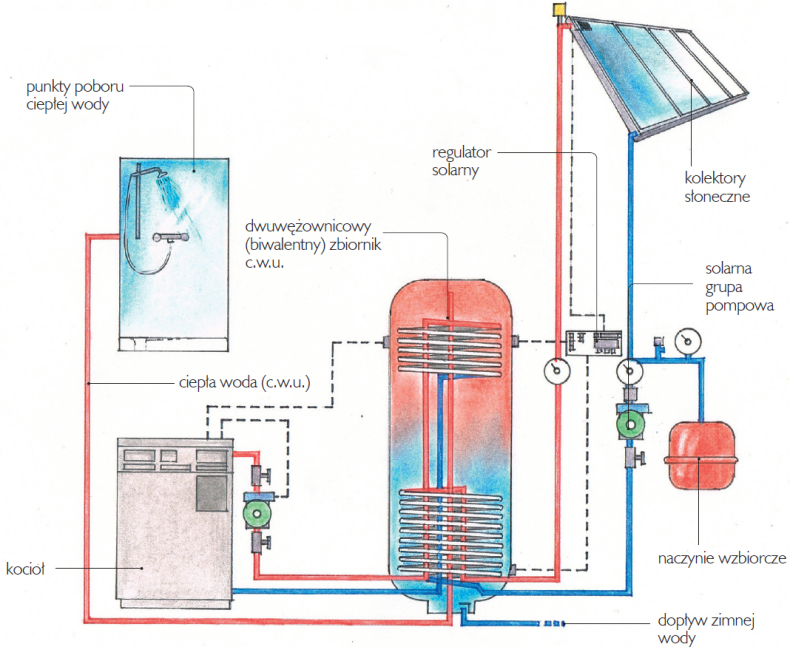

Schemat: Budowa instalacji z kolektorami słonecznymi
Budowa instalacji z kolektorami słonecznymi.

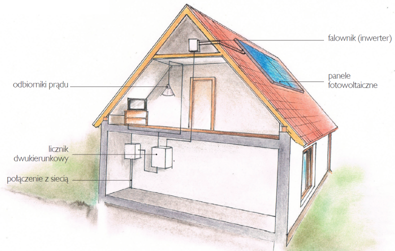

Schemat: Instalacja z ogniwami PV
Instalacja z ogniwami PV.

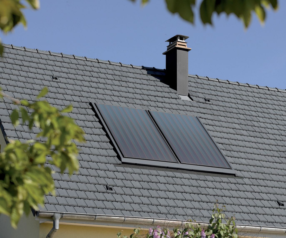

Kolektory słoneczne montuje się na najbardziej nasłonecznionej połaci dachu
Kolektory słoneczne montuje się na najbardziej nasłonecznionej połaci dachu. (fot. De Dietrich)
Instalacje cieczowe
Elementy składowe w każdej cieczowej instalacji solarnej są podobne, ich początek zawsze stanowią kolektory słoneczne, ustawione w kierunku słońca. Absorbując energię z promieniowania słonecznego, przekazują ją czynnikowi grzewczemu (inaczej nazywanemu cieczą roboczą lub solarną), którym najczęściej jest niezamarzający roztwór wody i glikolu. Ogrzany czynnik płynie przez zaizolowane rury instalacji do zasobnika ciepłej wody. Przepływ czynnika między kolektorami i zbiornikiem wymusza pompa obiegowa. W niesprzyjających warunkach, instalacja solarna jest narażona na przegrzanie czynnika solarnego. Jeżeli temperatura tego płynu nadmiernie wzrośnie, jednocześnie wzrasta jego objętość, a wskutek tego również ciśnienie. W instalacji solarnej montuje się zatem membranowe naczynie wzbiorcze, które przyjmuje nadmiar płynu, jeśli ciśnienie przekroczy typowe parametry. Kolejnym elementem ochrony systemu jest zawór bezpieczeństwa. Pracę układu reguluje automatyka sterująca.

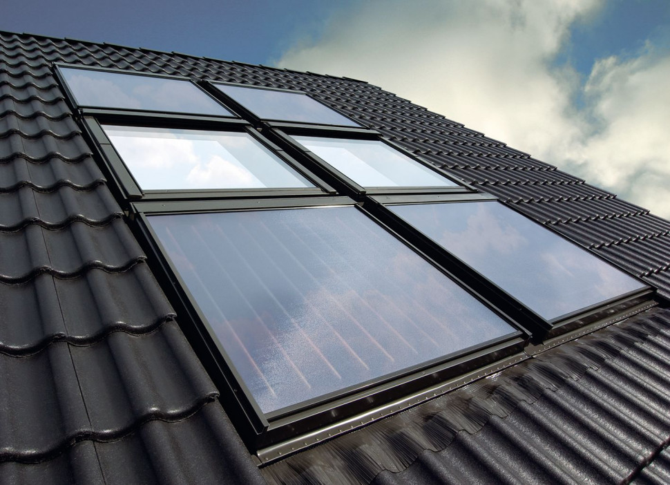

Kolektory słoneczne można połączyć z oknami dachowymi
Kolektory słoneczne można połączyć z oknami dachowymi. (fot. Fakro)
Kolektory - ze względu na konstrukcję - dzielimy na płaskie i rurowe. Odmianę rurową nazywa się też próżniową.
Kolektory płaskie absorbują promieniowanie słoneczne poprzez płaską metalową płytę, wykonaną z materiału dobrze przewodzącego ciepło, na przykład z miedzi, aluminium. Płyta z powłoką pochłaniającą promieniowanie słoneczne, przekazuje ciepło do rurek z cieczą solarną, które stykają się z jej spodem. Nagrzana ciecz przez rury dociera do wymiennika ciepła (wężownicy), zamontowanego w zasobniku c.w.u., któremu oddaje ciepło. Potem, schłodzona, powraca do kolektora. Osłona chroni kolektor przed stratami ciepła oraz przed uszkodzeniami mechanicznymi, np. gradem, kamieniami rzucanymi przez wandali. Izolatorem termicznym jest najczęściej wełna mineralna.
Kolektory rurowe nie mają jednolitej obudowy i składają się z wielu pojedynczych rur szklanych. W każdej rurze znajduje się osobny absorber z rurką (ewentualnie blaszką), w której ogrzewa się ciecz robocza. W przeciwieństwie do płaskich, kolektory rurowe zawsze są próżniowe. Próżnia, panująca w rurkach, ogranicza straty ciepła do otoczenia lepiej niż izolacja kolektorów płaskich. Przekłada się to jednak na wyższą cenę takich wyrobów.

Instalacje fotowoltaiczne
Zestawy zwane panelami fotowoltaicznymi (w skrócie PV) składają się z pojedynczych ogniw słonecznych, które produkują energię elektryczną. Ogniwo, najczęściej zbudowane na bazie krzemu, jest elementem półprzewodnikowym, tworzącym złącze typu p-n. Pod wpływem padającego nań promieniowania słonecznego (fotonów) powstaje siła elektromotoryczna, bo elektrony przemieszczają się do obszaru n, zaś tzw. dziury do obszaru p. Wynikiem tego ruchu ładunków jest różnica potencjałów, czyli prąd elektryczny. Pojedyncze ogniwo zapewnia małe napięcie (około 0,5 V), dlatego w celu osiągnięcia użytecznej wartości, łączy się je i grupuje w panele. Trwałość instalacji szacuje się na przynajmniej 20 lat.

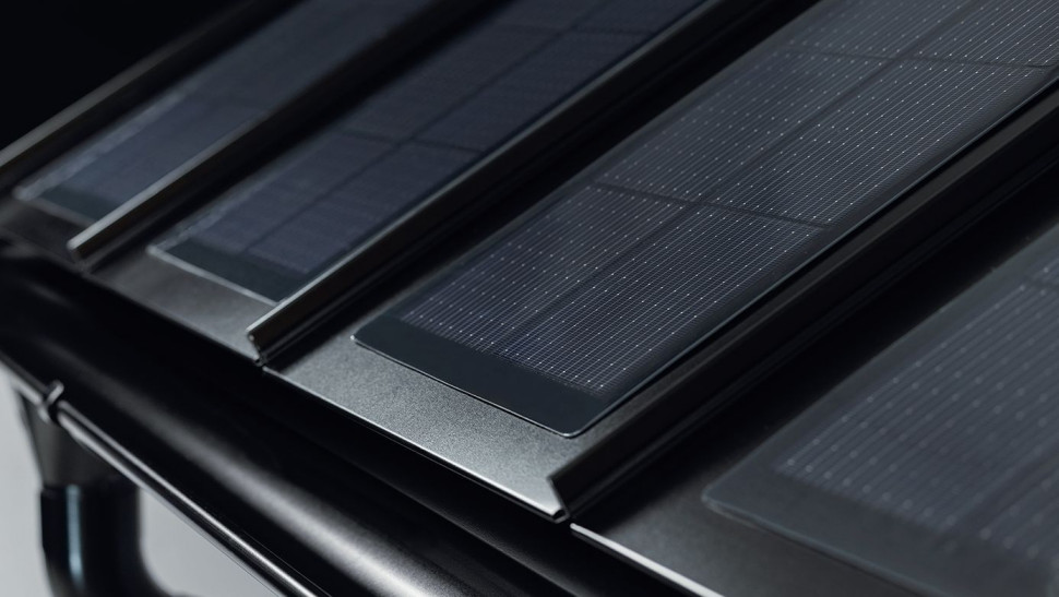

Panele fotowoltaiczne mogą być wtopione w pokrycie dachowe z blachy
Panele fotowoltaiczne mogą być wtopione w pokrycie dachowe z blachy. (fot. Lindab)
Działanie instalacji PV oparto na kilku zasadach:
  • im intensywność promieniowania słonecznego jest większa, tym większe jest natężenie uzyskiwanego prądu i ilość energii;
  • zależnie od budowy ogniw, sprawność przemiany energii słonecznej w elektryczność waha się od kilku do ponad dwudziestu procent; ceny ogniw różnią się, dlatego najlepiej jest przeliczać cenę na uzyskiwaną moc elektryczną (zł/kW);
  • panele PV wytwarzają prąd stały, trzeba go zatem przetworzyć przy pomocy falownika (inwertera) na prąd przemienny, którym zasila się urządzenia domowe;
  • po wyprodukowaniu przez panele PV energii elektrycznej i przetworzeniu przez falownik, najbardziej zalecanym działaniem jest jej spożytkowanie we własnym gospodarstwie domowym, czyli np. do zasilania oświetlenia, urządzeń AGD, ogrzania wody użytkowej. Jeżeli mimo to pozostaje nadwyżka energii, rozwiązaniem lepszym od magazynowania w akumulatorach jest jej odsprzedaż do sieci dostawcy prądu. Do domowej sieci musi zatem zostać dodany specjalny licznik. W praktyce większość właścicieli na tzw. autokonsumpcję zużywa 1/3 wyprodukowanego prądu, a niezużytą nadwyżkę (czyli 2/3) przekazuje do sieci elektroenergetycznej. Szczególnie istotne jest dążenie do wzrostu autokonsumpcji. Jest ona tym większa, im więcej działa domowych urządzeń w tym samym czasie, w którym panele dostarczają najwięcej prądu.

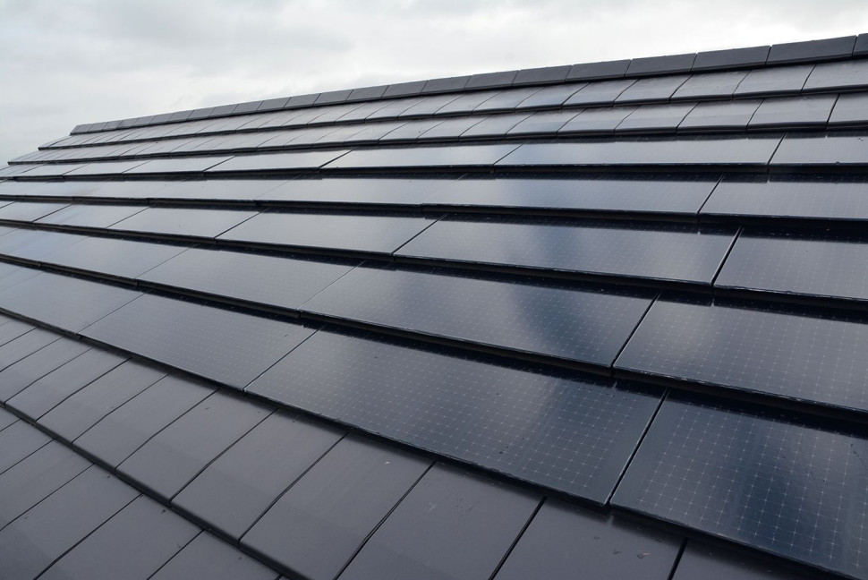

Dach zintegrowany z panelami fotowoltaicznymi
Dach zintegrowany z panelami fotowoltaicznymi nie wymaga konserwacji - z uwagi na bezramową konstrukcję paneli oraz sposób ich układania (poszczególne elementy nachodzą na siebie) woda i brud nie zalegają na powierzchniach instalacji. (fot. Wienerberger)
