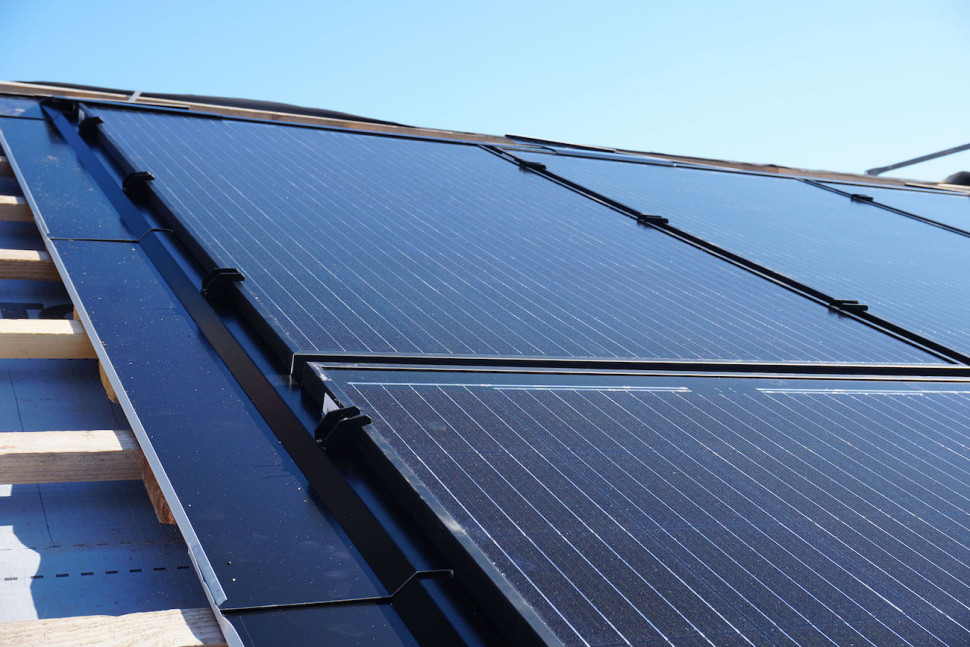

W wariancie taryf dynamicznych stawka za energię nie jest już stała, określona w taryfie, lecz będzie bazować na giełdowej stawce za energię. Obecnie posiadacze fotowoltaiki są rozliczani zgodnie z zasadami Net-billingu, sami płacą za prąd zgodnie ze stawką taryfową, natomiast oddają jego nadmiar do sieci wprawdzie według stawki giełdowej, jednak wyznaczanej jako średnia wartość miesięczna. Pierwotnie rozliczanie z uwzględnieniem cen dynamicznych miało zacząć funkcjonować wcześniej, ponadto dla wszystkich prosumentów rozliczających się w ramach Net-billingu miało być obowiązkowe. Obecnie komunikaty ze strony rządu są takie, że przejście na taryfy dynamiczne jest dobrowolne.
taryfy dynamiczne i fotowoltaika
W taryfie dynamicznej nie ma już stałej ceny za prąd. Zmienia się ona z godziny na godzinę, w zależności od stawek giełdowych (fot. CREATON POLSKA)
Dzięki wiedzy o cenach energii dla każdej godziny, można zaplanować swoje zużycie energii - czyli włączać pralkę, zmywarkę, piekarnik, klimatyzator wtedy, gdy cena energii na TGE jest niska. Warunkiem jest poświęcenie czasu i uwagi na śledzenie cen prądu. Cena jest dynamiczna i zmienia się w zależności od pory zużycia energii. Jak informuje swoich klientów Enea: - W przypadku braku planowania poboru energii lub wystąpienia niesprzyjającej sytuacji na RDN (tj. ceny na RDN ukształtują się na takim poziomie, że bez względu na strukturę zużycia Klienta cena rozliczeniowa będzie wyższa od cen energii dostępnych w innych ofertach) - możesz stracić realny wpływ na ponoszone przez siebie koszty zakupu energii. Wtedy może zdarzyć się, że cena za energię elektryczną w końcowym rozliczeniu może być wyższa niż na taryfie dla energii elektrycznej.

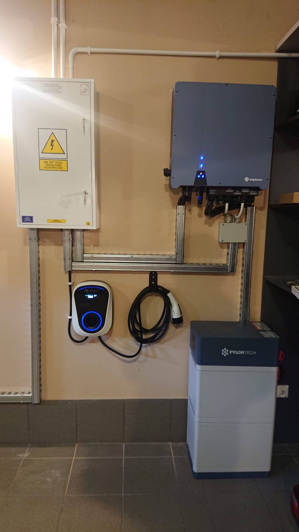

W praktyce osiągnięcie tego w pełni wymaga zainstalowania dużych magazynów energii - w granicach co najmniej 1-2 kWh pojemności na 1 kW mocy zainstalowanej, a pożądane może być nawet posiadanie większych.
magazyn energii i taryfy dynamiczne za prąd
Przejście na taryfy dynamiczne może się opłacać. Jednak tylko tym, którzy będą mieć odpowiednio pojemny magazyn energii (fot. SOLPLANET/RED MEN)
W specyficznych sytuacjach częściowo może wystarczyć zainstalowanie dużego (np. 1000 l) bufora ciepła, czyli zbiornika na wodę grzewczą. To dobre rozwiązanie dla tych, którzy chcą wykorzystywać energię elektryczną przede wszystkim do ogrzewania budynku za pomocą grzałek lub kotła elektrycznego. Oni będą mogli kupować prąd w godzinach, gdy jest najtańszy, niedrogo zamieniać go na ciepło w postaci gorącej wody, a następnie wykorzystywać tę wodę do ogrzewania przez całą dobę. Żeby to rozwiązanie miało sens, zbiornik musi być rzeczywiście duży. Jego słabością jest natomiast brak możliwości przekazywania zgromadzonej energii do sieci. Natomiast w wersji z akumulatorami do dyspozycji jest energia elektryczna, a więc coś co można wykorzystywać na rozmaite sposoby.
Przy odpowiednio dużej pojemności magazynu energii rzeczywiście można ograniczyć kupowanie prądu sieciowego do minimum. A jeśli już jest to konieczne (głównie w sezonie zimowym), można robić to, gdy jest on najtańszy.
Natomiast dla kogoś, kto nie dysponuje możliwością magazynowania energii, lub może to robić jedynie w małej skali (kilka kWh pojemności), taryfa dynamiczna może się okazać podwójnie niebezpieczna. Nie dość, że sam będzie sprzedawał własny prąd dosłownie za grosze - bo w godzinach, gdy masowo wytwarzają go też inni - to na dokładkę sam będzie go kupował bardzo drogo, w godzinach, gdy instalacje PV nie pracują.
