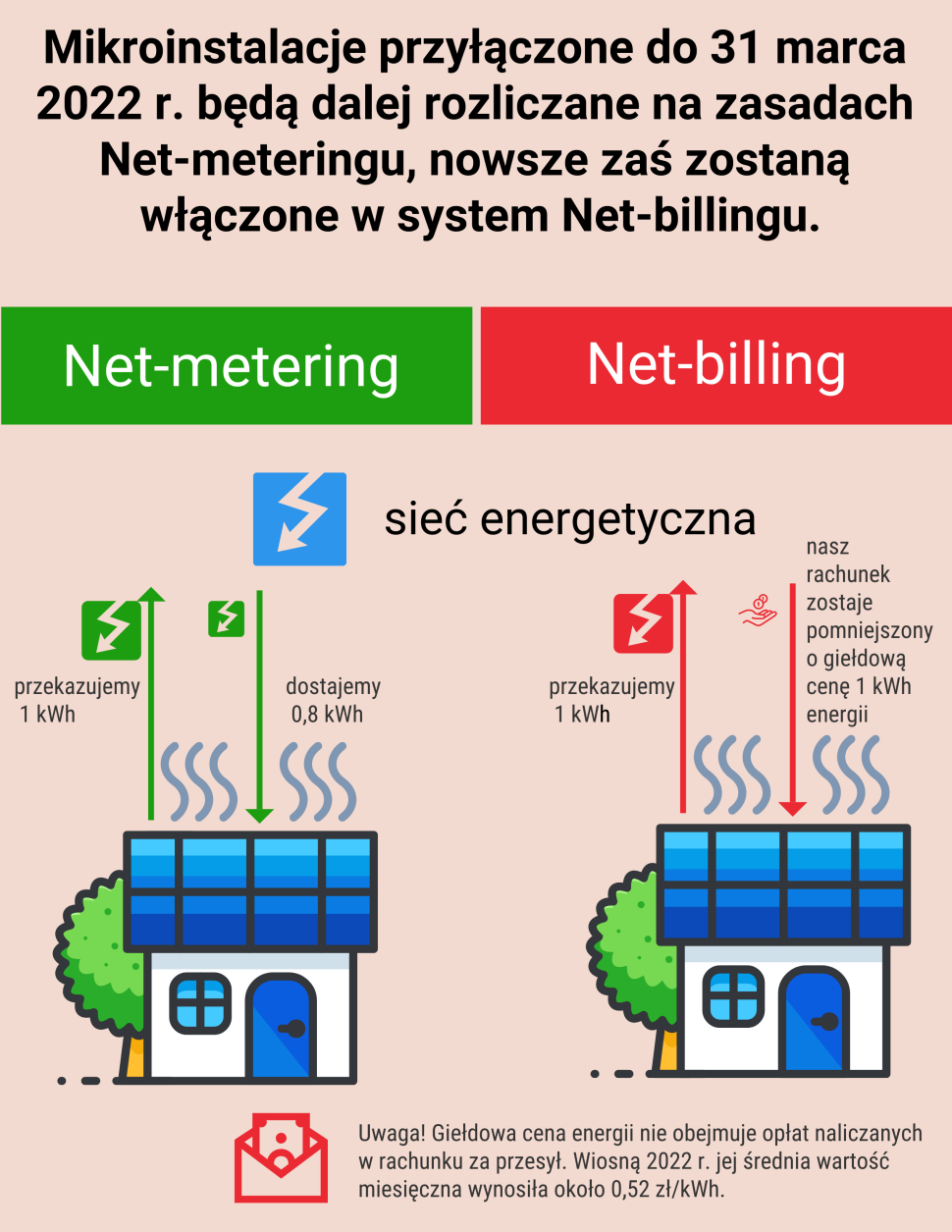

Net-metering, czyli dotychczasowy system opustów
Dotychczasowy sposób rozliczania za energię pobieraną i przekazywaną do sieci określany był popularnie jako Net-metering, system opustów lub rozliczanie bilansowe. To ostatnie określenie najlepiej oddaje istotę sprawy. Bilansowano ilość energii przekazywanej i pobieranej przez właściciela mikroinstalacji. Okres takiego rozliczania miał wynosić maksymalnie 365 dni. Ustawowo określono przy tym, że za 1 kWh prądu oddanego do sieci prosument będzie mógł z niej pobrać nieco mniej:
  • 0,8 kWh, jeżeli moc zainstalowana mikroinstalacji nie przekracza 10 kW;
  • 0,7 kWh, jeżeli jest wyższa.
Taki układ jest tak naprawdę bardzo korzystny dla prosumenta. Wprawdzie traci on 20 lub 30% energii, którą przesłał do sieci, ale za to nie ponosi kosztów przesyłu energii (opłaty przesyłowej zmiennej) i system energetyczny może traktować niczym giganty akumulator, z którego czerpie prąd nawet po wielu miesiącach. W efekcie w tym układzie najważniejsze jest, aby wyprodukować jak najwięcej prądu w skali roku. Lekka nadwyżka w stosunku do własnego zużycia, rekompensująca stratę związaną z przekazywaniem prądu do sieci, umożliwia zredukowanie rachunków niemal do zera, gdyż pozostają praktycznie tylko opłaty stałe.
Net-billing, czyli rozliczenie na nowych zasadach
Nowy system, określany jako Net-billing, jest także rodzajem rozliczania bilansowego. Jednak zasadnicza różnica polega na tym, że teraz bilansowana będzie wartość energii oddawanej do sieci oraz pobieranej z niej. Dotychczas liczyła się zaś ilość energii. Haczyk tkwi zaś w tym, że pobierając ją płacimy zarówno za samą energię, jak i za jej dystrybucję (opłata przesyłowa stała oraz opłata przesyłowa zmienna). Natomiast wartość energii, którą przekazujemy, obliczana jest według giełdowych stawek za energię tzw. Rynku Dnia Następnego (RDN), czyli ta cena nie obejmuje już opłat przesyłowych. Najkrócej mówiąc - sprzedajemy wyraźnie taniej, niż kupujemy.
Przy tym trzeba podkreślić, że wbrew niektórym wcześniejszym zapowiedziom, właściwie nie dostaniemy za przekazaną energię realnych pieniędzy. Zamiast tego dla każdego prosumenta tworzy się w systemie indywidualne konto, rodzaj wirtualnego depozytu (depozyt prosumencki) środków uzyskanych za energię wysłaną do sieci. Następnie od zgromadzonej na nim kwoty odejmuje się wartość energii, którą pobraliśmy wraz z kosztami jej przesyłu. Jeżeli zużyliśmy prąd za większą sumę niż uzyskana ze sprzedaży, to dopłacamy według zwykłych stawek wynikających z naszej taryfy. Natomiast, jeśli mamy nadwyżkę to nie dostajemy pieniędzy, lecz przechodzi ona na kolejne miesiące, powiększając pulę w naszym depozycie. Na wykorzystanie nadwyżki mamy 12 miesięcy. Jeżeli to nie nastąpi to dopiero wówczas ewentualna nadpłata jest nam zwracana. Ale jej wysokość nie może przekroczyć 20% wartości energii elektrycznej wprowadzonej przez nas do sieci w miesiącu którego dotyczy zwrot nadpłaty.
Tak więc nie ma szans na uzyskanie jakiejś większej sumy. Chociaż system zmieniono, to nadal korzyść z posiadania mikroinstalacji ma polegać na zrównoważeniu własnych rachunków za prąd.
