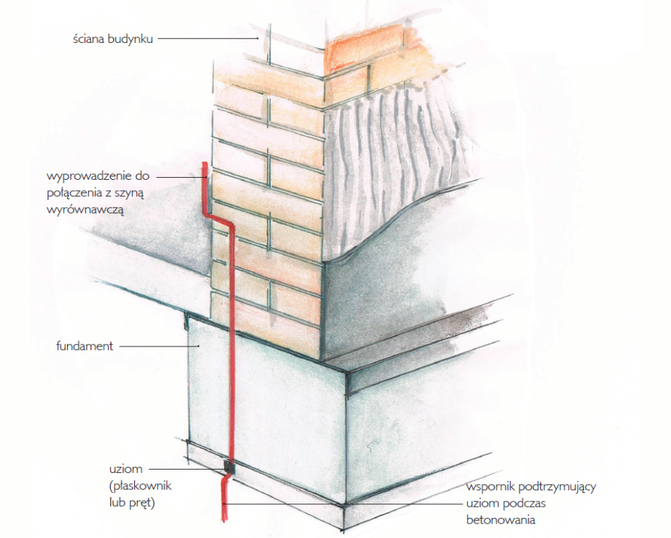

Uziom najlepiej wykonać na etapie budowy domu - to rozwiązanie jest najmniej kłopotliwe, najtańsze i najmniej pracochłonne. Taki uziom nazywamy fundamentowym, ponieważ układa się go w przygotowanych pod wylanie fundamentów wykopach. Nie trzeba więc prowadzić dodatkowych prac ziemnych, co pozwala ograniczyć koszty.
Uziom ma postać płaskownika o przekroju minimum 30 × 3 mm albo stalowego pręta o średnicy co najmniej 10 mm. Może być wykonany nawet ze zwykłej stali nieocynkowanej, bowiem ochronę przed korozją zapewni mu otulina z betonu (najlepiej przynajmniej 4 cm). Uziomy z innych rodzajów stali są konieczne, jeżeli układa się je bezpośrednio w gruncie. Mogą być wówczas zrobione ze stali ocynkowanej ogniowo albo stali pomiedziowanej elektrolitycznie.
Schemat wykonania uziomu fundamentowego
Uziom fundamentowy wykonuje się podczas budowy dom
Ważne, aby uziom fundamentowy tworzył pierścień po obwodzie budynku - odcinki należy zespawać albo solidnie połączyć zaciskami śrubowymi. Ponadto uziom musi być połączony z główną szyną wyrównawczą, a także z przewodami odprowadzającymi piorunochronu, oraz zbrojeniem układanym w ławie fundamentowej.

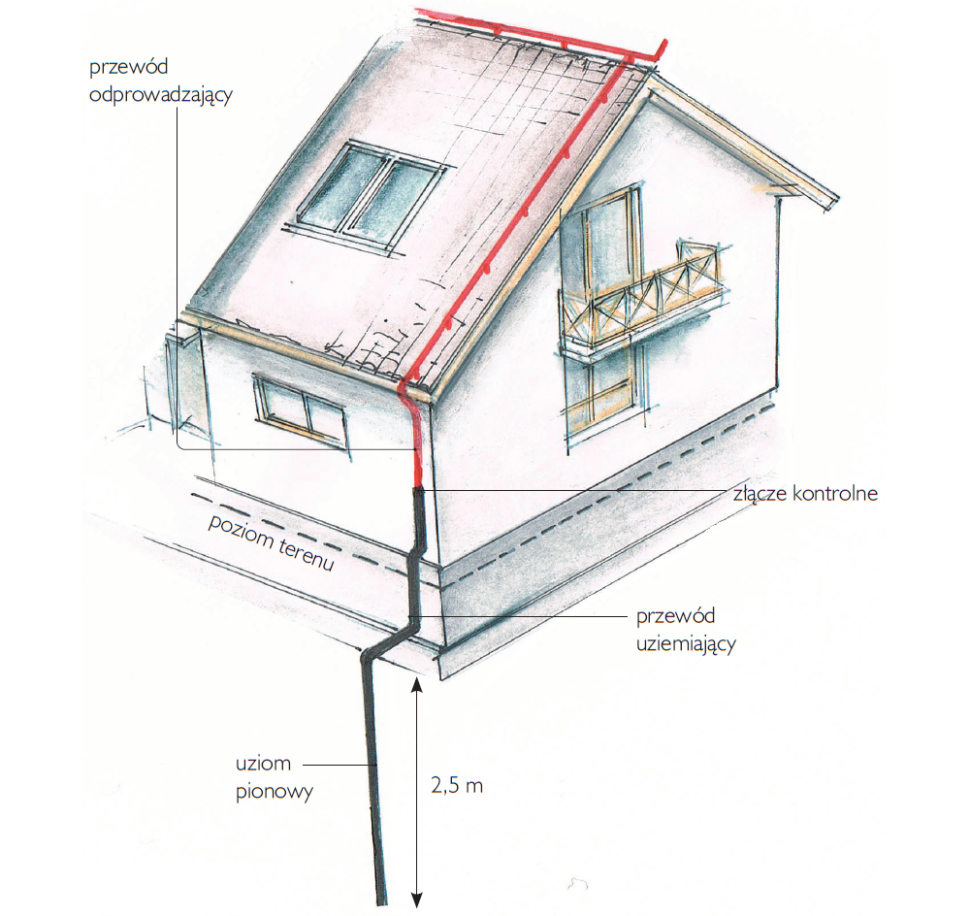

Jeśli zaś teren jest już zagospodarowany, należy rozważyć wykonanie uziomu pionowego, który nie wymaga dużej ingerencji w otoczenie domu. Prace polegają na wbiciu pionowo w grunt specjalnie przygotowanych prętów albo ocynkowanych metalowych rur.
Uziom pionowy jest prostszy do wykonania od otokowego, ale i mniej skuteczny. To dlatego, że łączna długość prętów albo rur jest przeważnie dużo mniejsza niż obwód budynku. Dodatkowo zapłacimy za nie więcej niż za bednarkę. Z wyższymi kosztami muszą się liczyć zwłaszcza posiadacze działek ze specyficznymi warunkami gruntowymi - z gruntami kamienistymi i piaszczystymi, które źle przewodzą, co wymaga wbicia wielu prętów, aby uziom spełniał swoją rolę.
Schemat wykonania uziomu pionowego
Schemat uziomu pionowego
