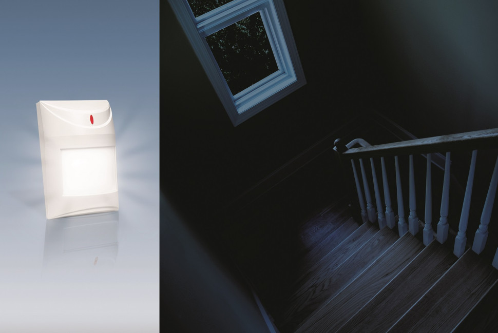

Czujka ruchu
W domu inteligentnym samoczynne sterowanie wieloma źródłami światła jest standardem. Co ważne, te same czujki mogą być wykorzystywane zarówno przez system alarmowy, jak i pozostałą automatykę. (fot. Satel)

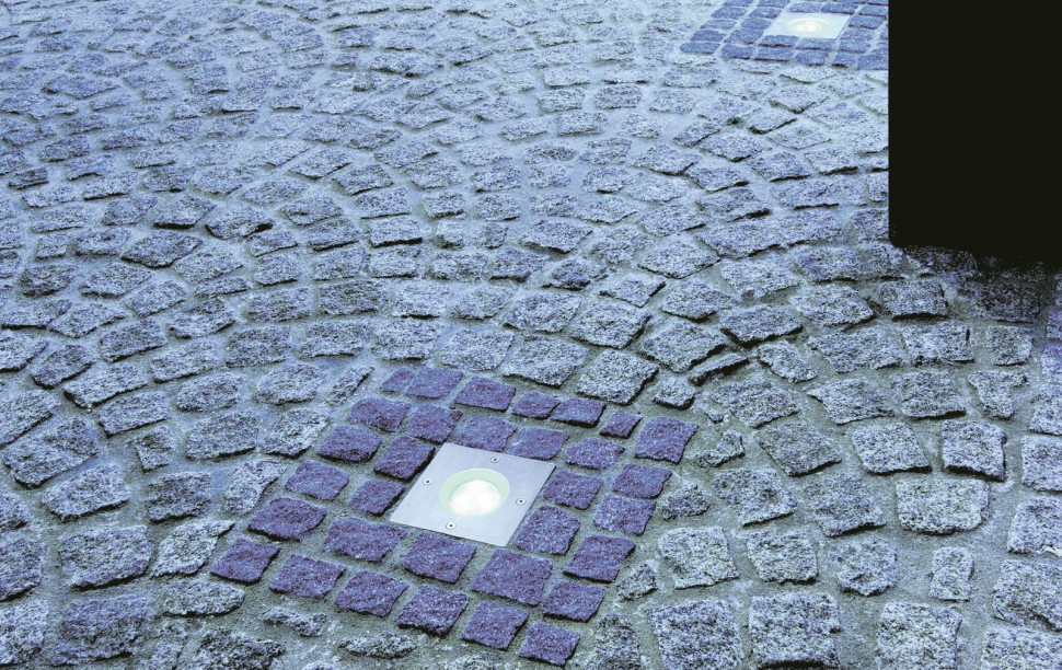

Oświetlenie wbudowane w podjazd
Bezpieczeństwo to także dobre oświetlenie wokół domu oraz symulowanie obecności mieszkańców. W ten sposób można zniechęcić potencjalnego włamywacza. (fot. Spotline)

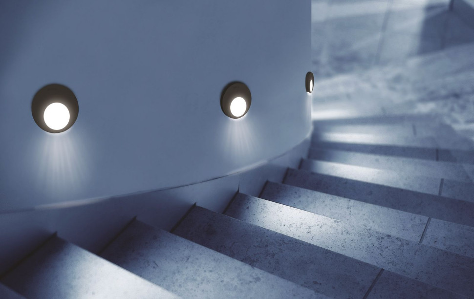

Oświetlenie schodów
Jeżeli wstajemy w nocy to schody powinny być oświetlone równomiernie, ale łagodnie, najlepiej tuż nad stopniami, bo wówczas nic nas nie oślepia. (fot. Zamel)
Co najistotniejsze, żeby to osiągnąć, w smart domu nie musimy tworzyć odrębnej instalacji z lampami sterowanymi czujnikami ruchu i zmierzchowymi. Wykorzystujemy te same detektory, które są częścią instalacji alarmowej. Zwykle są one znacznie lepszej jakości, niż używane tylko do włączania lamp, mogą być lepiej ustawione (lepsze pole widzenia), czy nie reagować na małe zwierzęta (np. koty). Ponadto instalacja inteligentna daje nam możliwość monitorowania stanu lamp, sprawdzenia, która się akurat włączyła.

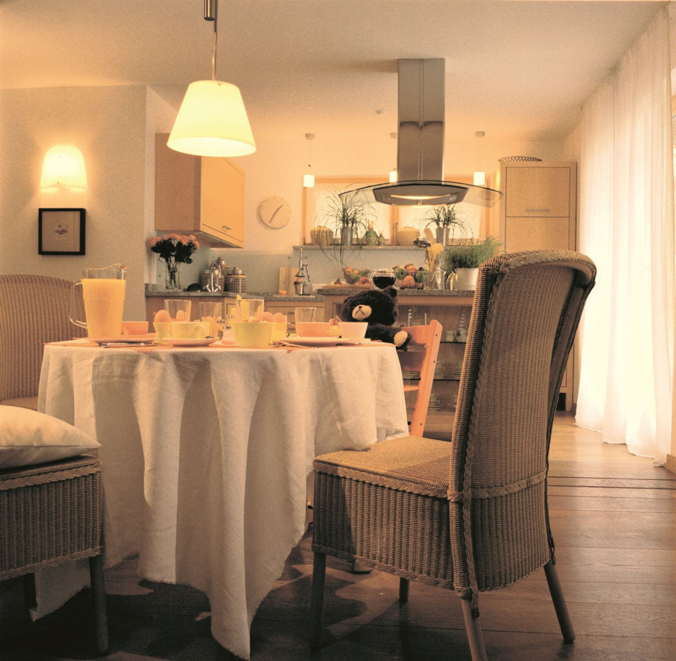

Oświetlenie kuchni i jadalni
Ciepła barwa światła sprzyja wypoczynkowi i odprężeniu. Warto o tym pamiętać, gdy wybieramy świetlówki. (fot. Ledvance)

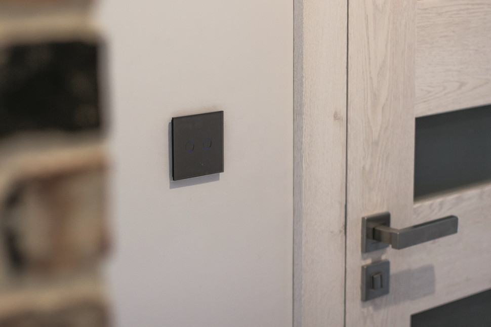

Łącznik w pobliżu drzwi do pomieszczenia
Łącznik w pobliżu drzwi do pomieszczenia to klasyczne rozwiązanie. Wciąż popularne, bo jest po prostu wygodne. Co nie znaczy, że musi on mieć tradycyjną formę. (fot. Livolo Polska)
Systemowe panele z przyciskami zwykle są dość drogie, no i nie każdemu odpowiada ich stylistyka. Dlatego zwykle można je zastąpić normalnymi łącznikami, z przebogatej oferty producentów osprzętu elektroinstalacyjnego. Podoba nam się stal, a może wolimy żywe kolory tworzyw, albo dotykowy łącznik, który wystarczy jedynie musnąć?
Ich zastosowanie to żaden problem i nie tracimy przy tym funkcjonalności instalacji inteligentnej. Po prostu za łącznikiem, w głębokiej puszce instalacyjnej, ukrywa się niewielki moduł elektroniczny, odpowiedzialny za komunikację z centralą. Tu także reakcja na użycie z pozoru zwykłego łącznika oświetleniowego zależy od tego co zostanie zaprogramowane w centrali. Może to być najprostsza akcja typu włącz/wyłącz, ale równie dobrze, np. szybkie dwukrotne naciśnięcie tego samego łącznika spowoduje choćby przyciemnienie światła o połowę.

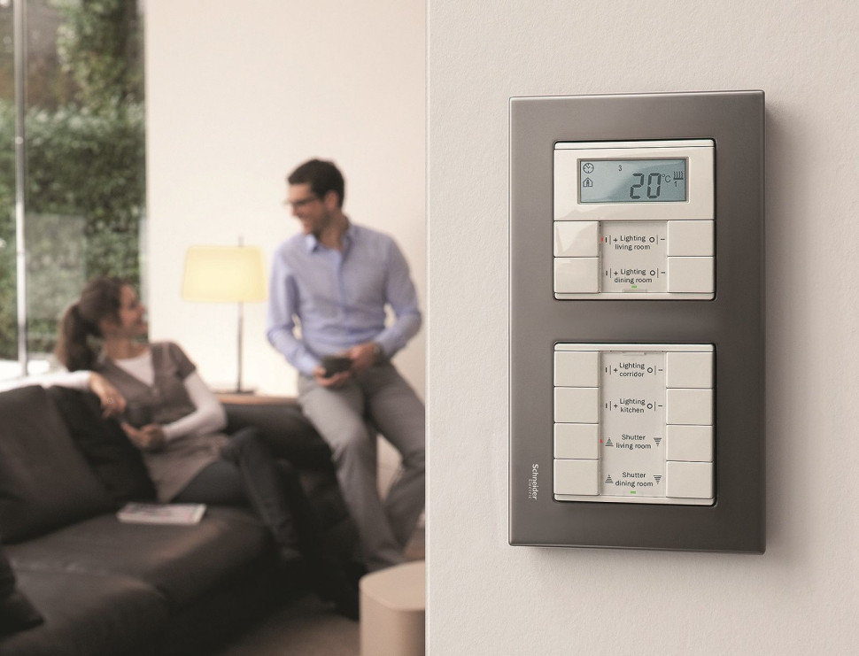

Systemowy panel z wieloma przyciskami
Systemowy panel z wieloma przyciskami nie ma z góry określonych funkcji. To, jaki będzie efekt użycia każdego z nich, można dowolnie zaprogramować. (fot. Schneider Electric)
Ostatecznie możemy użyć dowolnie wybranych łączników, których styl nam po prostu odpowiada. Zaś to, jaka akcja zostanie wykonana, zależy już od tego, co zaprogramowano w systemie. I właśnie o taką elastyczność funkcji chodzi w smart domu.
