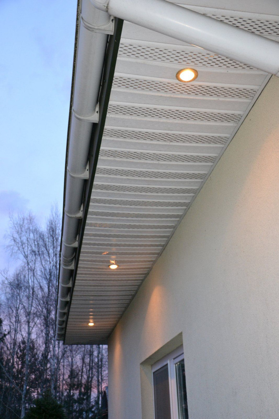

Wpuszczane halogeny zamontowałem w podbitce dachu, bo dekoracyjnie oświetlają z góry każdy bok domu, ponadto w tamtym czasie były bardzo modne. Nawet nad wjazdem do garażu jest tylko takie oświetlenie - mówi Jurek, Członek Klubu Budujących Dom, który oświetlenie zewnętrzne założył w 2003 r.

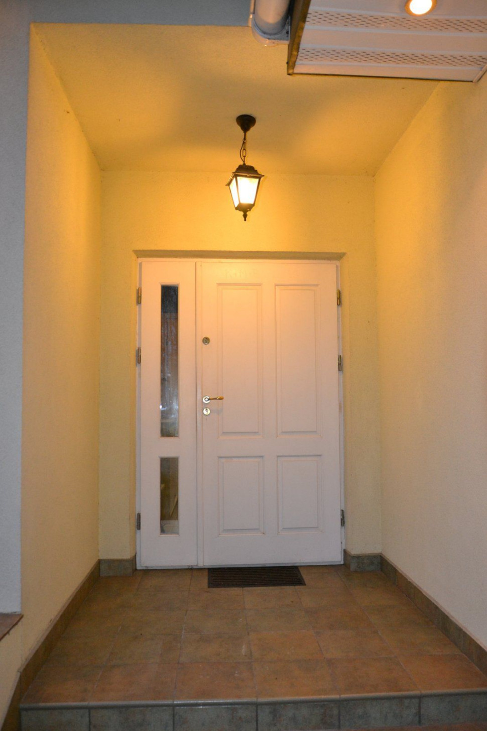

Wisząca lampa we wnęce nad gankiem

Decyzja: wpuszczane halogeny zamontowałem w podbitce dachu, bo dekoracyjnie oświetlają z góry każdy bok domu, ponadto w tamtym czasie były bardzo modne. Nawet nad wjazdem do garażu jest tylko takie oświetlenie. Duże halogeny, teraz często zakładane z czujnikiem ruchu i zmierzchu, po prostu rażą mnie w oczy i utrudniają, a nie ułatwiają, wjazd do garażu. Z tego powodu nie chciałem ich mieć w strefie wjazdowej i słusznie zrobiłem. Halogenów używam natomiast w głębi ogrodu, podświetlam nimi oczko wodne, kaskadę i kępę brzóz. Tam się sprawdzają!
Kiedy byłem w sanatorium, bardzo spodobało mi się podświetlenie od dołu halogenami nagich koron drzew i po powrocie skopiowałem ten pomysł przy oczku wodnym. We wnęce przy drzwiach wejściowych zawiesiłem górną lampę, żebyśmy z żoną dobrze widzieli zamki i klamkę. Oprawa jest taka sama, jak kinkiety, które zawiesiłem na tarasie za domem. Przestrzeń przy furtce oświetliłem dopiero kilka lat po przeprowadzce wysoką latarnią, po stwierdzeniu, że brakuje tam światła. Wkręciłem mocną świetlówkę kompaktową.

    Resztą lamp zarządzam ręcznie, bo nie miałem potrzeby automatyzować oświetlenia. Robiąc dziś oświetlenie na domu, znowu bym zastosował oprawy w podbitce. Dają ładny efekt. Do tej pory żaden halogen nie przepalił się, pewnie dlatego, że z zasady nie kupuję tandety i po trosze dlatego, że rzadziej używam tych obwodów świetlnych. Kiedy halogeny padną, wymienię je na LED-y.
