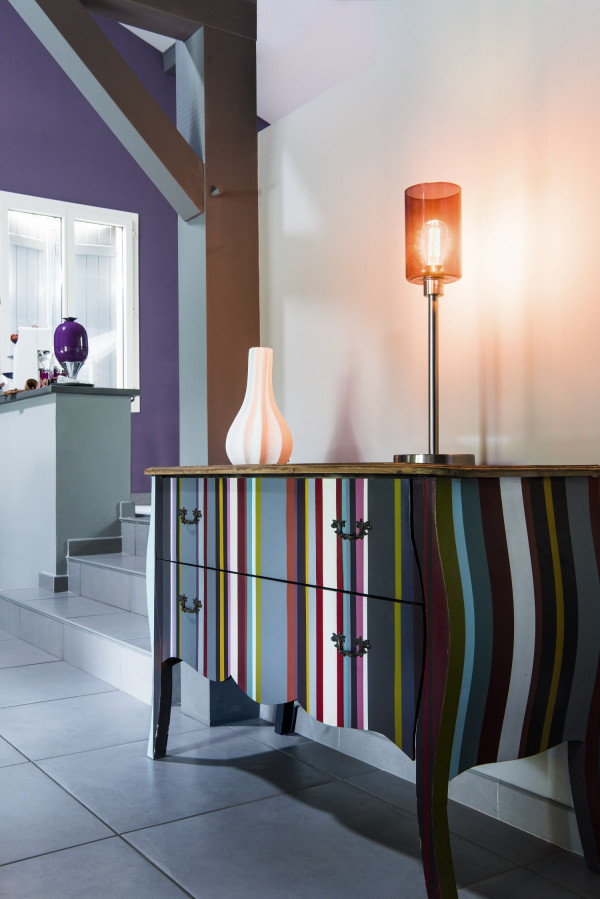

Oryginalna lampka
Oryginalna lampka może stanowić dominujący element wystroju wnętrza. (fot. Spotline SLV)

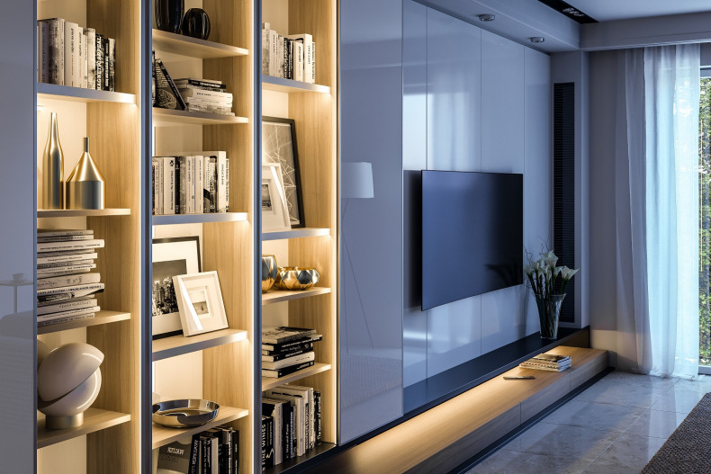

Oświetlenie półek w salonie
W salonie warto pokusić się także o budujące nastrój oświetlenie dekoracyjne. Stosując lampy kierunkowe możemy wyeksponować dowolny fragment pomieszczenia lub zwrócić uwagę na interesujące detale. (fot. GTV)

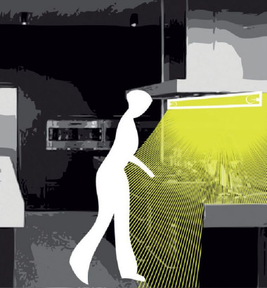

Różnica w sposobie oświetlenia blatu roboczego: niekomfortowe - oświetleniem ogólnym (po lewej), komfortowe - oświetleniem miejscowym (po prawej)

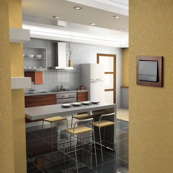

Oświetlenie kuchni
W kuchni bardzo ważne jest właściwe oświetlenie przestrzeni roboczej, a więc blatu i znajdującej się obok niego płyty kuchenki. Płytę oświetlają zwykle lampy ledowe lub halogenowe. (fot. Ospel)

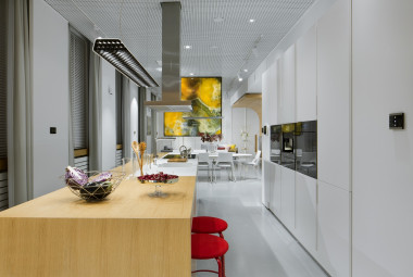

Oświetlenie w kuchni
Każde źródło światła ma tak naprawdę inne przeznaczenie. Ich lokalizację i rozkład instalacji elektrycznej dobrze jest wcześniej zaplanować, aby uniknąć potem uciążliwego kucia tynków. (fot. ABB)

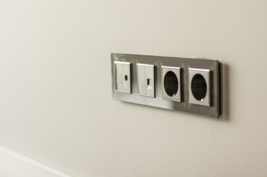

Łączniki, ściemniacze, czujki ruchu
Mocowane na ścianach elementy pozwalające sterować oświetleniem często pełnią także funkcję dekoracyjną. Panele zewnętrzne łączników zwykle są wykonane z odpornego na zarysowania, antystatycznego tworzywa sztucznego. Jednak w sprzedaży można znaleźć także ekskluzywne produkty z kamienia, drewna, stali szlachetnej, aluminium, niklu, porcelany, szkła czy skóry. Mogą być one matowe bądź błyszczące, mieć różne wzory i kolory.
Zanim wybierzemy konkretny model łącznika upewnijmy się, czy w tym samym wzorze dostępne będą gniazda wtykowe i np. ściemniacze. Łączniki mogą być mechaniczne lub sensorowe. Te pierwsze mają zwykle klawisz lub klawisze (najpopularniejsze), przycisk, pokrętło lub dźwignię, a drugie szklaną płytkę z umieszczonym pod nią czujnikiem reagującym na dotyk lub zbliżenie ręki. Łączniki mogą reagować także na ruch - automatycznie załączają światło, gdy jeden z domowników wchodzi do pomieszczenia i wyłączają je, gdy je opuszcza.
Ściemniacze, które umożliwiają regulację natężenia światła, najczęściej montuje się w sypialni i salonie. Pozwalają one nie tylko oszczędzać energię, ale także budować odpowiedni nastrój. Obsługuje się je pokrętłem, suwakiem, ale też za pomocą panelu dotykowego lub pilota. Łączniki i ściemniacze montuje się zwykle na wysokości 100-140 cm od poziomu podłogi.
