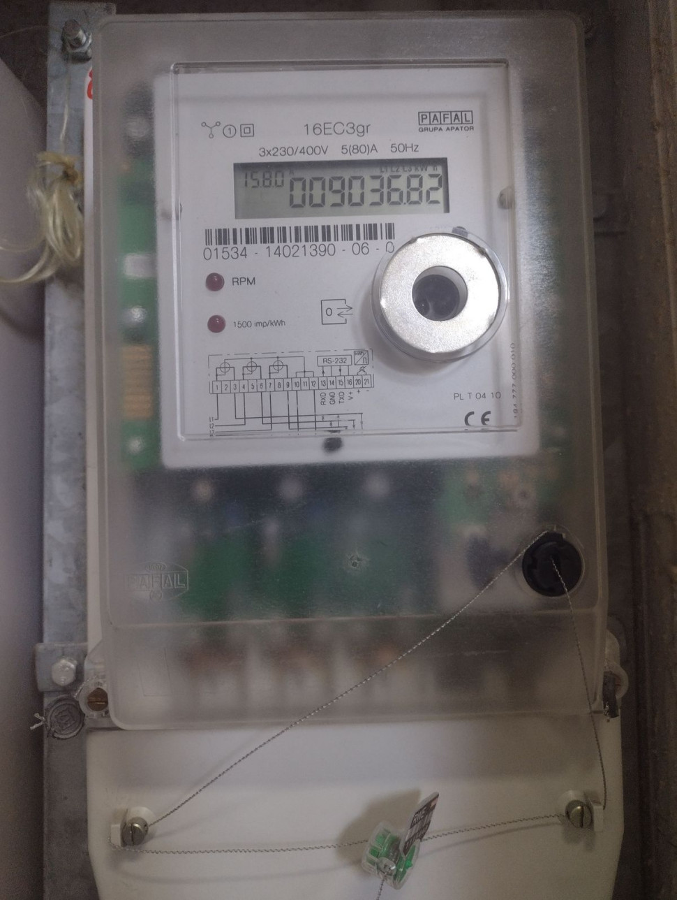

Diagnostyka zużycia energii elektrycznej
Elektroniczne liczniki, montowane dziś standardowo przez operatorów sieci, rejestrują znacznie więcej niż samą sumę zużytych kilowatogodzin. Odczytać z nich można kilkadziesiąt parametrów opisujących przepływ energii w obu kierunkach, co ma znaczenie zwłaszcza przy umowie prosumenckiej. Modele różnią się w zależności od instalacji i operatora, ale rodzaj wskazania sygnalizowany jest wszędzie tym samym kodem liczbowym.
Z powszechnie stosowanego kodu OBIS użytkownikowi wystarczą cztery oznaczenia:
  • suma energii czynnej pobranej i oddanej albo samej pobranej - 15.8.0 lub 1.8.0 (kWh),
  • to samo w rozbiciu na strefy czasowe I-IV - 15.8.1-15.8.4 lub 1.8.1-1.8.4 (kWh),
  • moc chwilowa czynna pobierana - 1.7.0 (kW),
  • moc chwilowa czynna oddawana - 2.7.0 (kW).
Komplet oznaczeń dla konkretnego modelu publikuje jego producent. Wskazania dotyczące energii oddanej mają sens wyłącznie w instalacji współpracującej z panelami fotowoltaicznymi lub turbiną wiatrową, a numery stref odpowiadają porom doby rozliczanym różnymi stawkami.
Jedno ze wskazań (suma energii czynnej pobranej i oddanej lub pobranej: 15.8.0 w kWh) licznika elektronicznego energii elektrycznej. fot. A. Rembisz
Najbardziej użyteczny w codziennej diagnostyce jest odczyt mocy chwilowej. Pozwala ocenić, jak poszczególne odbiorniki obciążają instalację, a przede wszystkim wykryć pobór, o którym nie mamy pojęcia. Wyłączając kolejno urządzenia i obserwując, o ile spada wskazanie, da się zmierzyć apetyt elektroniki pozostawionej w trybie czuwania.
Zużycie pojedynczej czynności sprawdzimy natomiast na liczniku energii czynnej pod kodem 1.8.0, notując wskazanie przed rozpoczęciem i po zakończeniu cyklu prania czy gotowania. Warunkiem wiarygodnego wyniku jest odłączenie w tym czasie pozostałych odbiorników, co bywa uciążliwe.

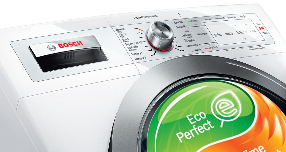

Pranie, suszenie i zmywanie
W pralce zdecydowana większość energii idzie na jedno: podgrzanie wody. Sam napęd bębna i pompy pobiera niewiele, dlatego o koszcie cyklu decyduje przede wszystkim nastawiona temperatura, a w drugiej kolejności wielkość wsadu.
Przeciętne pranie pochłania 0,5-0,8 kWh, czyli 60 gr do złotówki. Programy wysokotemperaturowe potrafią ten wynik zwielokrotnić, a obniżenie nastawy z 60 na 40°C zmniejsza zużycie o mniej więcej dwie piąte. Współczesne detergenty działają skutecznie już w 30°C, więc wyższe temperatury mają uzasadnienie głównie przy praniu odzieży osoby chorej lub pieluch.
Wsad powinien odpowiadać programowi. Nowe pralki dozują wodę stosownie do wielkości załadunku, więc strata przy niepełnym bębnie jest mniejsza niż dawniej, ale nie znika - nagrzać trzeba także sam bęben i odzież, a ten koszt rozkłada się na mniejszą liczbę wypranych rzeczy.
Program ECO wydaje się nielogiczny, bo trwa dłużej, a zużywa mniej. Wyjaśnienie jest proste: dłuższe namaczanie i wolniejsze obroty pozwalają uzyskać ten sam efekt przy niższej temperaturze wody, a to właśnie podgrzewanie kosztuje. Czas trwania cyklu nie przekłada się więc wprost na zużycie prądu.
Pralki z programami eco pozwalają nie marnować bez potrzeby energii elektrycznej i wody. fot. BSH Sprzęt Gospodarstwa Domowego Sp. z o.o.

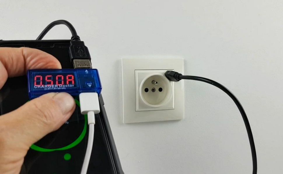

Urządzenia elektroniczne i tryb czuwania
Przy elektronice o rachunku decyduje czas pracy, ale doliczyć trzeba coś, o czym łatwo zapomnieć - pobór w trybie czuwania, trwający bez przerwy przez całą dobę. Pojedyncze urządzenie pobiera niewiele, jednak w domu jest ich dziś kilkanaście.
Wymagania w tym zakresie określa rozporządzenie Komisji (UE) 2023/826, które od 9 maja 2025 r. zastąpiło obowiązujące wcześniej rozporządzenie 1275/2008. Zwykły tryb czuwania nie może pobierać więcej niż 0,5 W, a jeżeli urządzenie wyświetla informacje lub status - 0,8 W. Tyle samo, czyli 0,5 W, wolno pobierać w trybie wyłączenia, a więc po zgaszeniu sprzętu przyciskiem przy wtyczce pozostawionej w gniazdku. Od 9 maja 2027 r. limit dla trybu wyłączenia spadnie do 0,3 W.
Osobne progi przewidziano dla urządzeń utrzymujących stałe połączenie z siecią. Telewizor z dostępem do internetu, konsola, głośnik bezprzewodowy czy drukarka muszą zmieścić się w 2 W. Znacznie wyżej ustawiono poprzeczkę dla sprzętu zarządzającego ruchem sieciowym, czyli routerów, przełączników i punktów dostępowych - tu limit wynosi 8 W i dopiero od 9 maja 2027 r. zostanie obniżony do 7 W.
Podobnie wygląda sprawa zasilaczy. Ładowarka pozostawiona w gniazdku bez telefonu może zgodnie z rozporządzeniem 2019/1782 pobierać najwyżej 0,1 W, więc nowy sprzęt praktycznie nie generuje strat. Inaczej jest z zasilaczami sprzed 2020 roku, gdzie pobór dochodził do 1 W na sztukę.
Największym pojedynczym odbiornikiem pracującym bez przerwy bywa router, którego z natury rzeczy się nie wyłącza. Przepisy dopuszczają dla niego do 8 W, a typowe urządzenie pobiera od 5 do 8 W, co przez okrągły rok daje 44-70 kWh, czyli 53-84 zł. Kilkanaście pozostałych sprzętów pozostawionych w czuwaniu dokłada łącznie kolejne kilkadziesiąt złotych. Razem wychodzi 100-140 zł rocznie za samą gotowość sprzętu, z którego w tym czasie nikt nie korzysta.
Praktycznym rozwiązaniem pozostaje listwa zasilająca z wyłącznikiem, najwygodniej sterowana pilotem lub zdalnie, obejmująca zestaw audio-wideo albo stanowisko komputerowe. Odcina zasilanie bez wyjmowania wtyczek. Zastrzeżenie dotyczy sprzętu, który wymaga stałego zasilania, czyli routera obsługującego inne usługi w domu, dekodera aktualizującego oprogramowanie w nocy oraz urządzeń z akumulatorem podtrzymującym ustawienia.
Gniazdo elektryczne 0.5 A z ładowarką USB. fot. OSPEL S.A.

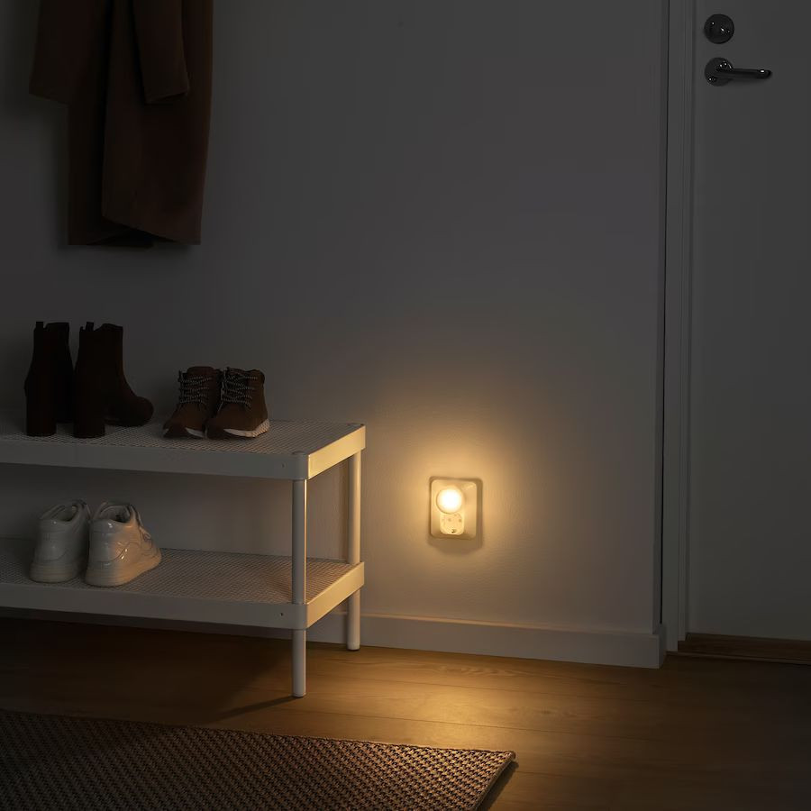

Oświetlenie - gdzie realnie da się zaoszczędzić
Źródła LED zamknęły temat oszczędnych żarówek i właściwie nie ma już wyboru, bo żarówki halogenowe oraz świetlówki liniowe i kompaktowe zostały wycofane z obrotu, ostatnie z nich w 2023 roku. Kupując zamiennik, warto patrzeć na strumień świetlny w lumenach, a nie na moc w watach - dawnej sześćdziesiątce odpowiada mniej więcej 800 lm.
Zaskoczeniem bywa klasa energetyczna na opakowaniu. Po przeskalowaniu etykiety typowa żarówka LED ma klasę E lub F i nie świadczy to o słabym produkcie, lecz o tym, że skala została ustawiona z zapasem na przyszłe konstrukcje.
Przy tak niskim poborze jednostkowym oszczędzanie polega już nie na wymianie źródeł, ale na niepozostawianiu ich włączonych bez potrzeby. Problem narasta w domach rozłożonych na kilka kondygnacji, z poddaszem i piwnicą, gdzie o zapalonym świetle w pomieszczeniu na drugim końcu budynku po prostu się zapomina.
Pomagają w tym cztery rozwiązania:
  • sygnalizacja w widocznym miejscu - niewielka kontrolka w korytarzu informująca, że w którymś pomieszczeniu pali się światło,
  • łącznik z sygnalizacją załączenia - dioda świeci, gdy obwód jest włączony, więc zapalone światło widać z zewnątrz pomieszczenia,
  • czujnik ruchu z wyłącznikiem czasowym - gasi światło po ustawionym czasie od ostatniego wykrycia obecności,
  • bariera optyczna - reaguje na przejście przez wyznaczoną linię i wyłącza obwód, gdy w pomieszczeniu nikogo nie ma.
Czujniki sprawdzają się przede wszystkim w komunikacji: na klatce schodowej, w korytarzu, garażu i pomieszczeniach gospodarczych. W pokojach bywają uciążliwe, bo gaszą światło osobie siedzącej nieruchomo.
MÖRKRÄDD - oświetlenie nocne LED z czujnikiem, biały. fot. IKEA
